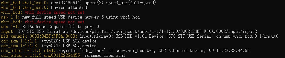

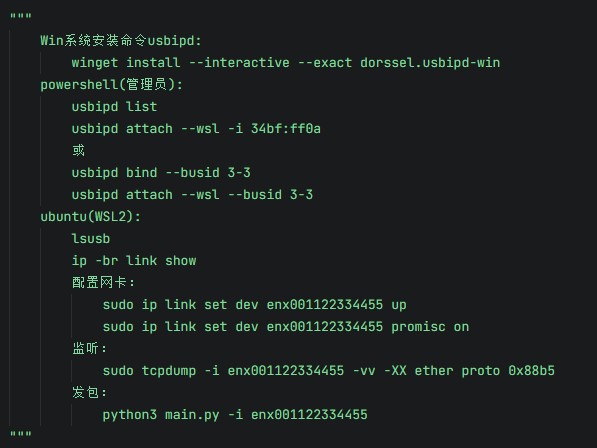

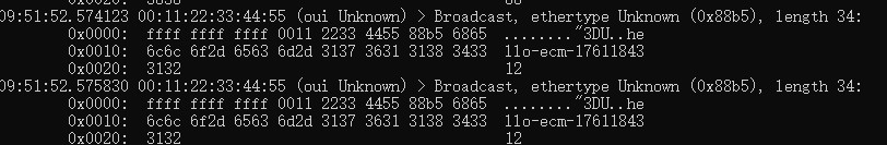

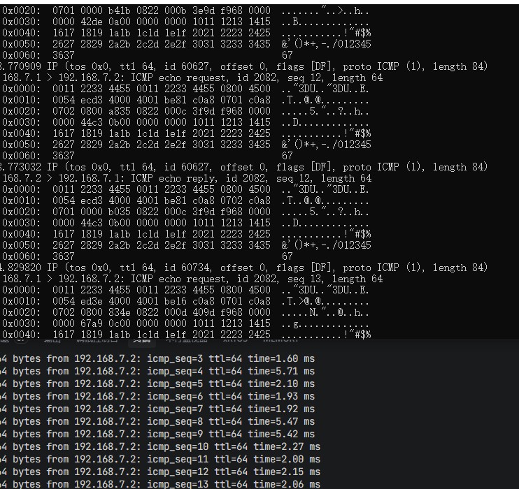

在Ubuntu(WSL2)、MacOS下已可以进行回环测试及ping测试(Win系统支持NCM\RNDIS):
测试指令序列:
win:
Ubuntu(WSL2):
tcpdump:
py:
dmesg:

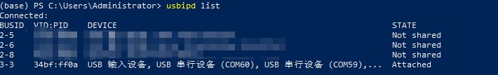

发表于 2025-10-23 10:27:51 | 显示全部楼层
win:
    usbipd attach --wsl -i 34bf:ff0a
ubuntu:
    sudo ip link set dev enx001122334455 up
    sudo ip link set dev enx001122334455 promisc on
    sudo ip addr add 192.168.7.1/24 dev enx001122334455
    ping 192.168.7.2

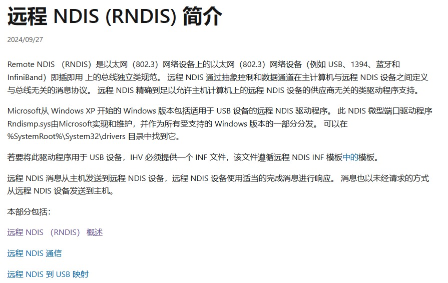

发表于 2025-10-23 12:02:38 | 显示全部楼层

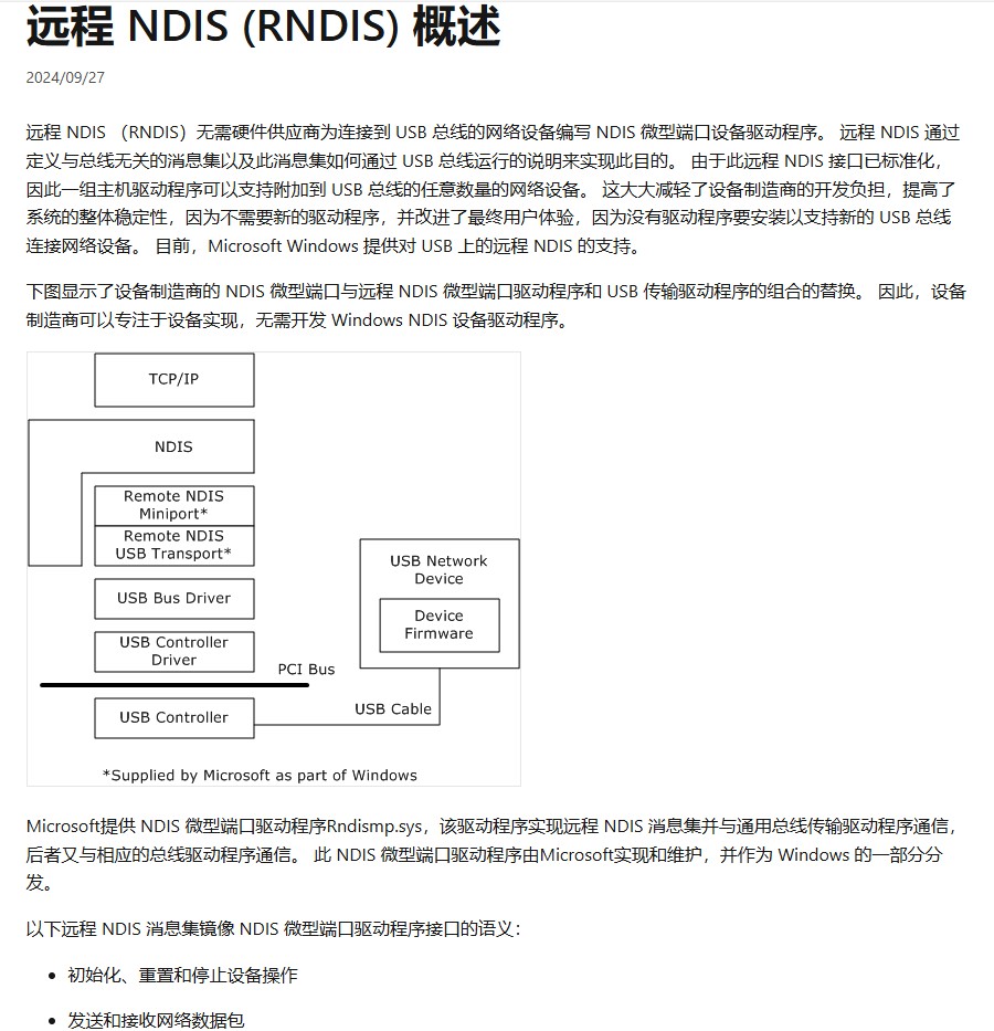

[MS-RNDIS].pdf (809.93 KB, 下载次数: 12)

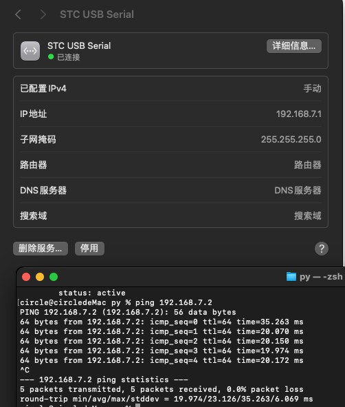

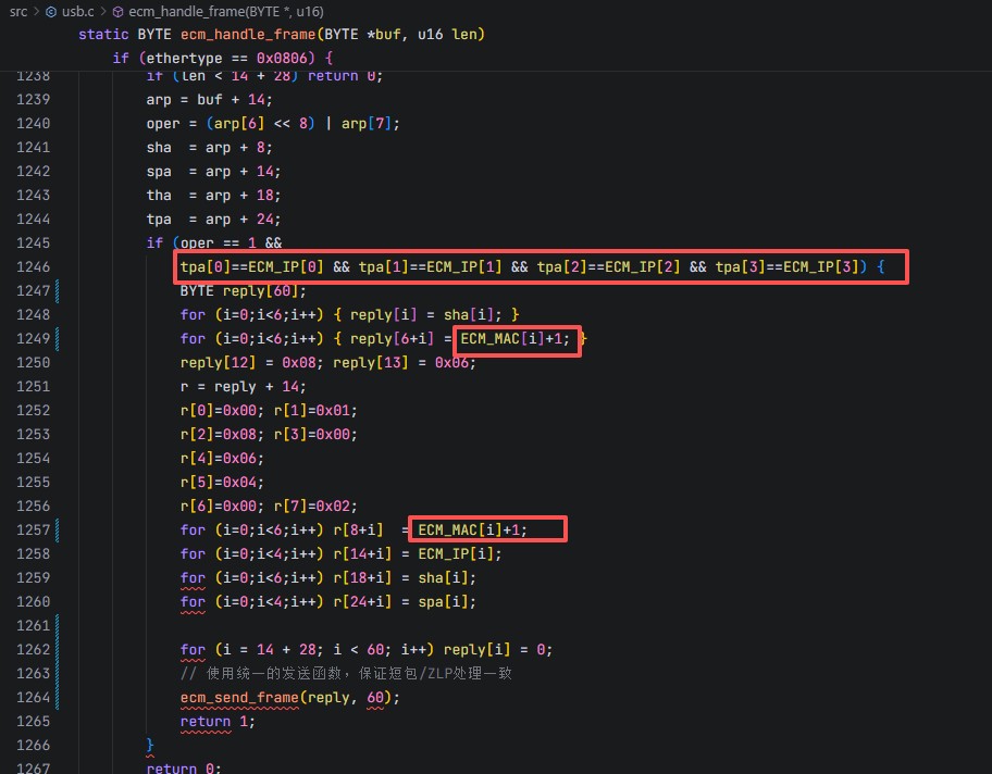

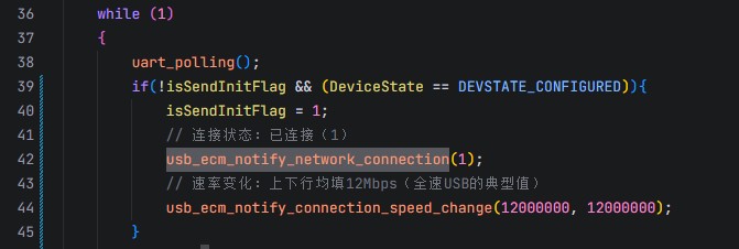

发表于 2025-10-24 19:48:16 | 显示全部楼层
ECM网卡MacOS测试:
MacOS相对ubuntu校验相对严格:
1.网卡初始化完成后需要发送连接状态
2.由于ping的是网卡本身,src和dst mac相同时MacOS提示timeout,ping网卡自身时mac地址+1处理
