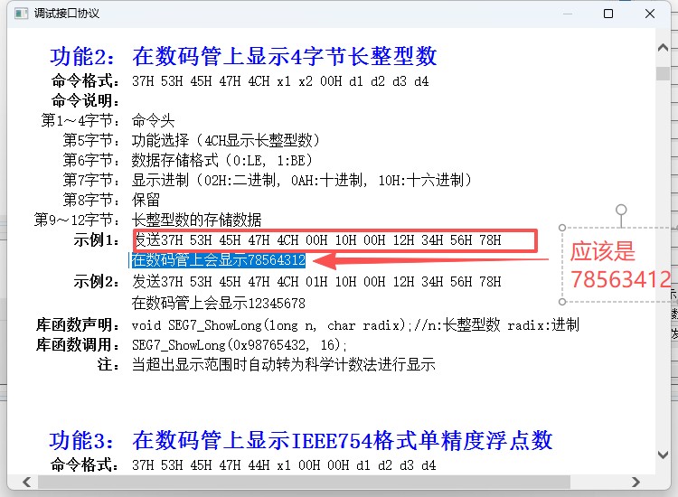

发表于 2025-10-23 09:56:16 | 显示全部楼层 |阅读模式

发表于 2025-10-23 09:58:00 | 显示全部楼层
您好,感谢您对国芯人工智能平台的关注与提问。
关于您提到的“协议命令有出错的地方,不知道自己的理解对不对”,我们理解您在使用过程中遇到的困惑。为了更准确地帮助您分析问题,建议您提供以下信息:
1. 协议命令的具体内容:包括命令名称、格式、参数说明等;
2. 您当前的理解与操作方式:请说明您是如何理解和执行该命令的;
3. 实际运行结果与预期的差异:包括错误码、日志信息、异常行为等;
4. 使用的芯片型号与固件版本:如 GD32 系列具体型号、SDK 版本或驱动版本;
5. 是否参考了官方文档:如果参考了,请说明文档名称与版本号。
在收到上述信息后,我们可以更精准地判断是命令本身存在歧义、文档描述不清,还是在理解或实现过程中出现了偏差。
