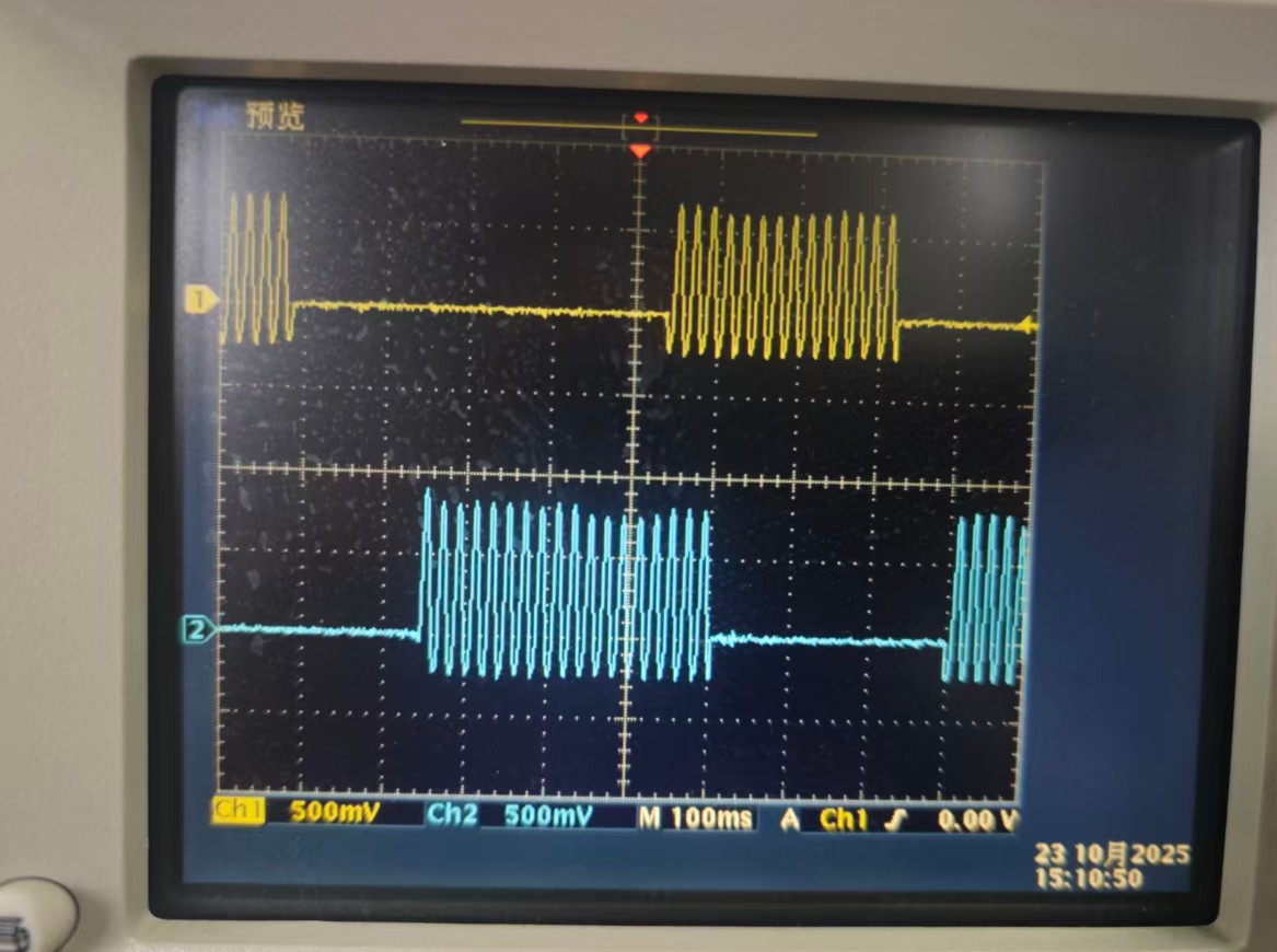

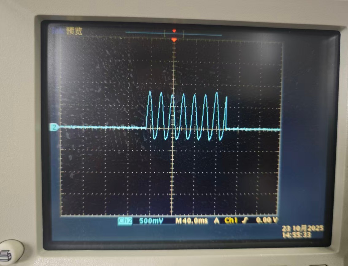

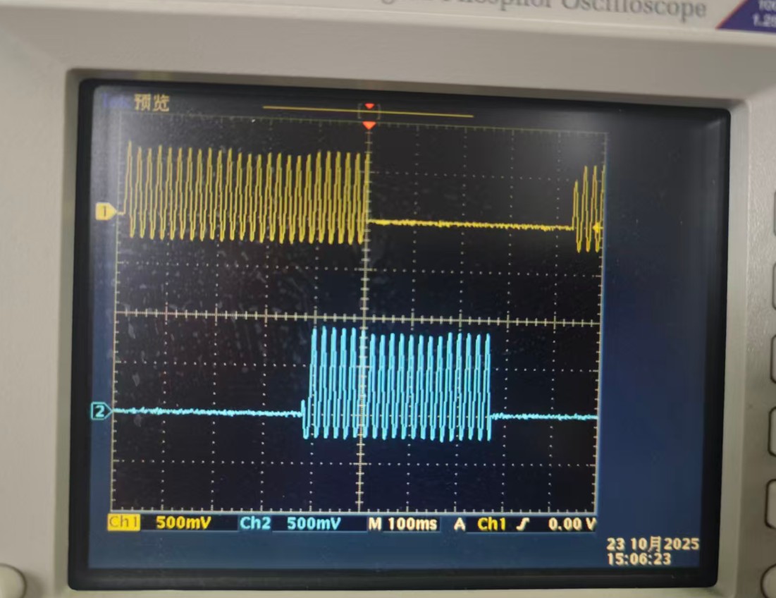

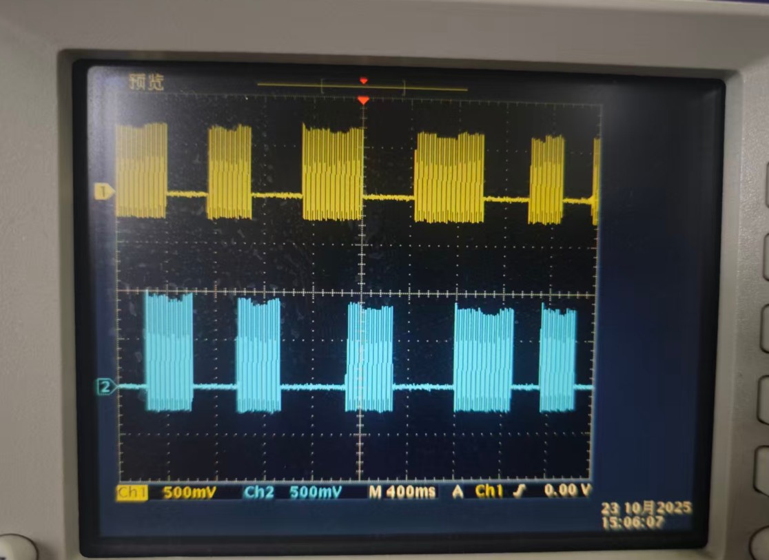

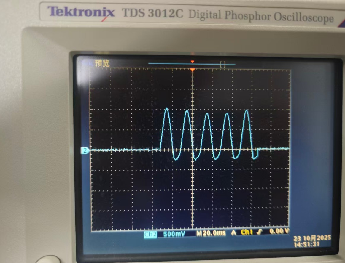

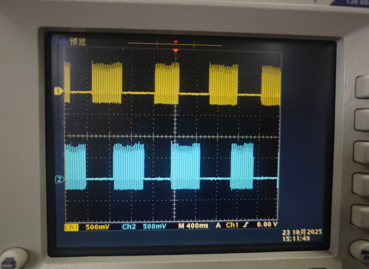

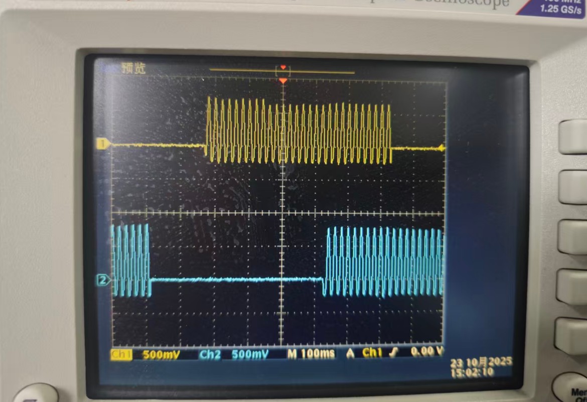

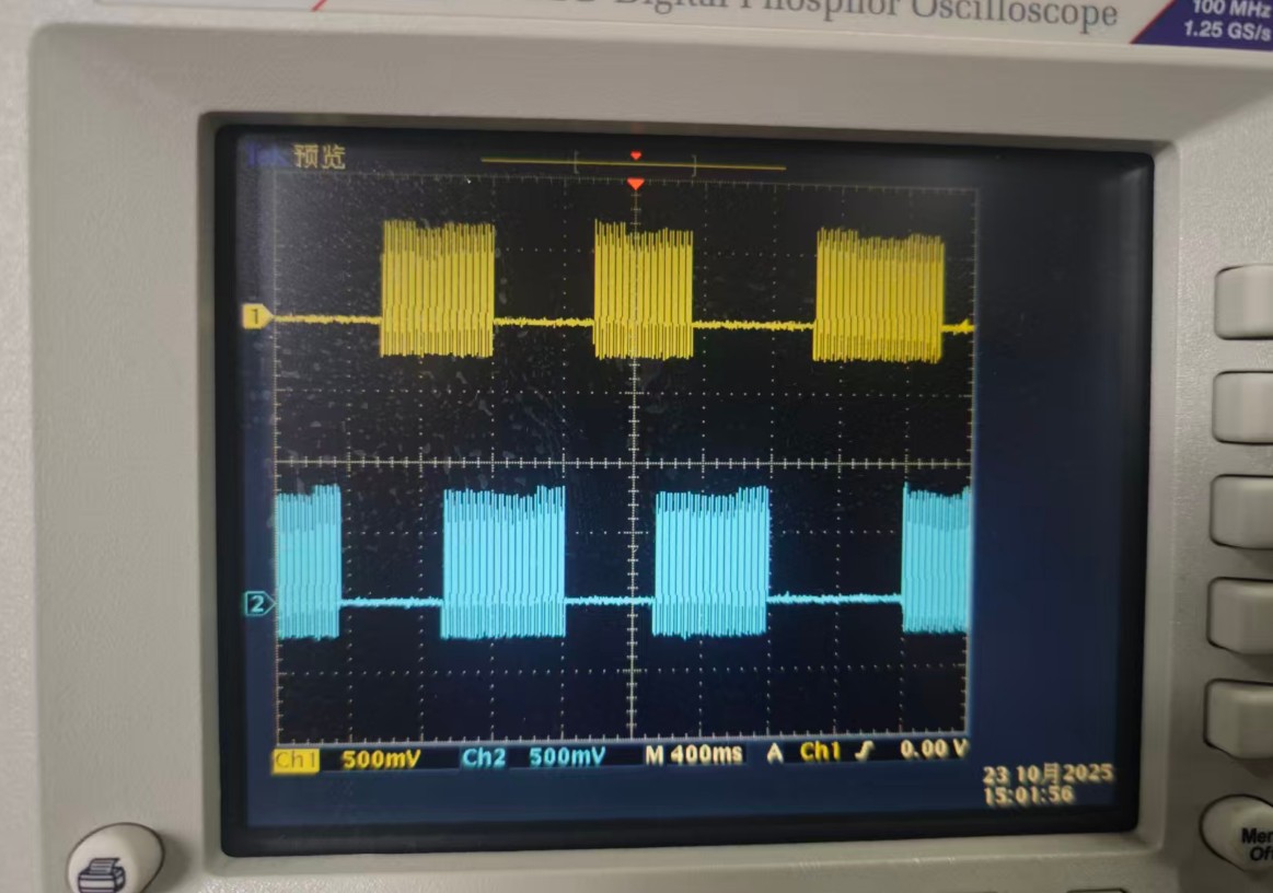

手上有个直流无刷电机,总共有8根接线,分别是U、V、W和VCC、GND、EA、EB、EZ,没有具体的说明
现将VCC和GND接入DC5V电源,手动转动电机,使用示波器测量EA、EB如下图所示(观察EA、EB、EZ均是类似),想咨询下大佬们,这是什么传感器,如何使用
波形图1
波形图1
波形图2
波形图2

发表于 2025-10-23 09:22:01 | 显示全部楼层
您好,感谢您的提问。您手中所持有的直流无刷电机(BLDC)配备有8根引线,分别为U、V、W(三相动力线)、VCC、GND(电源供电)以及EA、EB、EZ(传感器信号线)。根据您描述的接线方式和示波器测量结果,我们可以初步判断该电机使用的是增量式编码器(Incremental Encoder)作为反馈元件。
一、传感器类型识别
您在接入VCC和GND后,手动旋转电机并测量EA、EB、EZ信号,发现三者均有脉冲输出。结合常见编码器信号结构,我们可以判断:
EA、EB:为正交编码信号(A相和B相),用于检测电机的旋转方向和速度;
EZ:为索引信号(Z相),每圈输出一个脉冲,用于确定电机旋转的初始位置或零点。
因此,该传感器为增量式编码器,其输出为数字脉冲信号,通常为TTL电平(0~5V),适用于高速反馈和位置闭环控制。

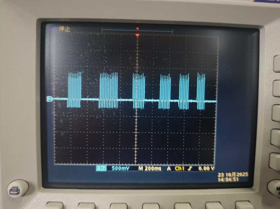

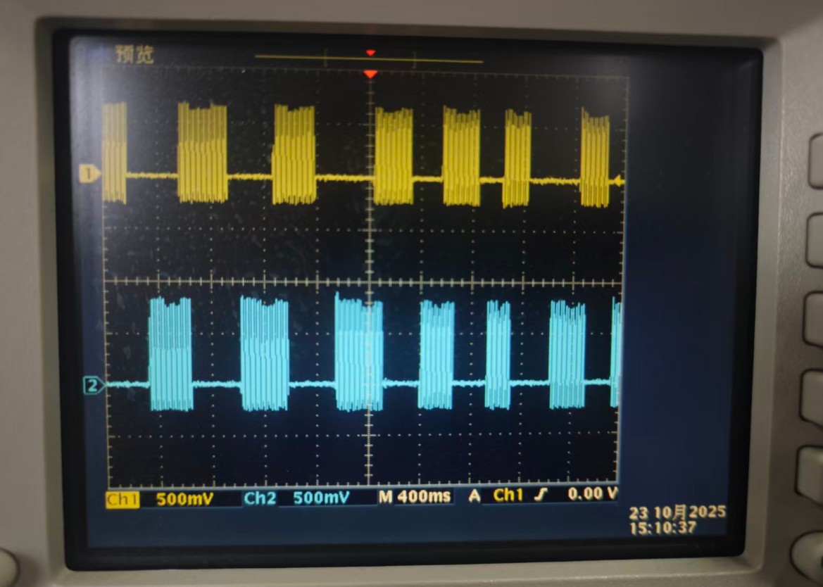

发表于 2025-10-23 09:48:05 | 显示全部楼层
放大看一下是方波还是正弦波,再看一下相位关系

 楼主| 发表于 2025-10-23 15:37:05 | 显示全部楼层
EZ的波形图
EA的波形图
EB的波形图
正方向:EA(黄)和EB(蓝)波形图
反方向:EA(黄)和EB(蓝)波形图
正方向:EA(黄)和EZ(蓝)波形图
反方向:EA(黄)和EZ(蓝)波形图
正方向:EB(黄)和EZ(蓝)波形图
反方向:EB(黄)和EZ(蓝)波形图

 楼主| 发表于 2025-10-23 15:41:52 | 显示全部楼层
感谢各位大佬的解答!!!
上述为手动转动测量出来的波形
我看网上的foc教程,正在学习琢磨中
此类编码器,如果使用AI8051或AI8052,需要哪些外围硬件,有没有参考电路琢磨下

发表于 2026-7-16 22:08:54 | 显示全部楼层
EA EB 用来判断位置和运行方向        EZ用来计算电机的圈数
是的 RS422编码器  发表于 2026-9-18 10:34
