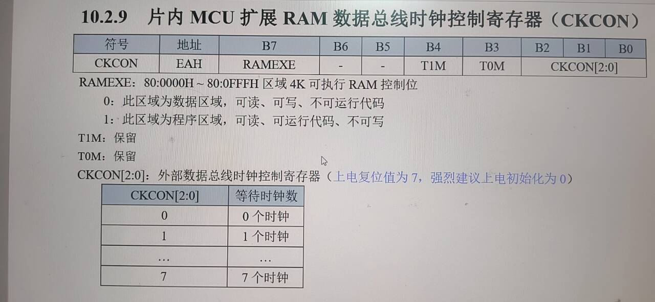

然后是一个BUG反馈:
CKCON寄存器(sfr:0xea),ramexe位有误,
必须把它设置成1才可以对800000~800fff执行写入操作,否则一旦写入既会触发单片机复位。
这与手册甚至逻辑行为都不符,貌似是硬件的bug.
file:///G:\QQ聊天记录文件夹\个人文件夹\1837107998\nt_qq\nt_data\Pic\2025-10\Thumb\2970144003911b384d5c63d0b08f6189_720.jpg
