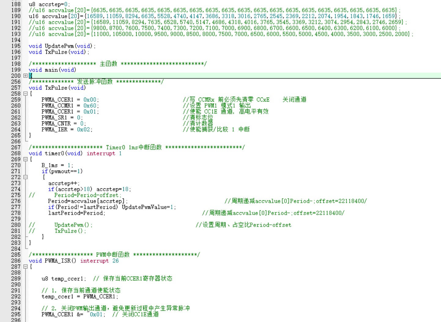

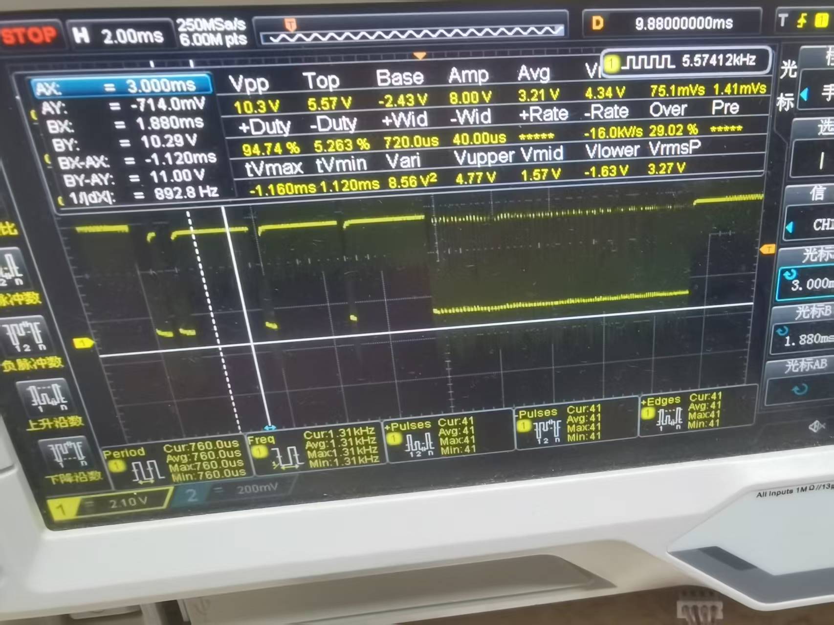

用stc8h4k64TL,用软件计数模式输出固定数量的变频脉冲。在设置PWMA_ARR = Period;   PWMA_CCR1 = (u16)(Period /3)*2,出现了pwm假死。请问这种波形,怎么避免呢?或者这2个值需要在什么条件下才能正常生成波形?
pwm感觉假死了
pwm感觉假死了

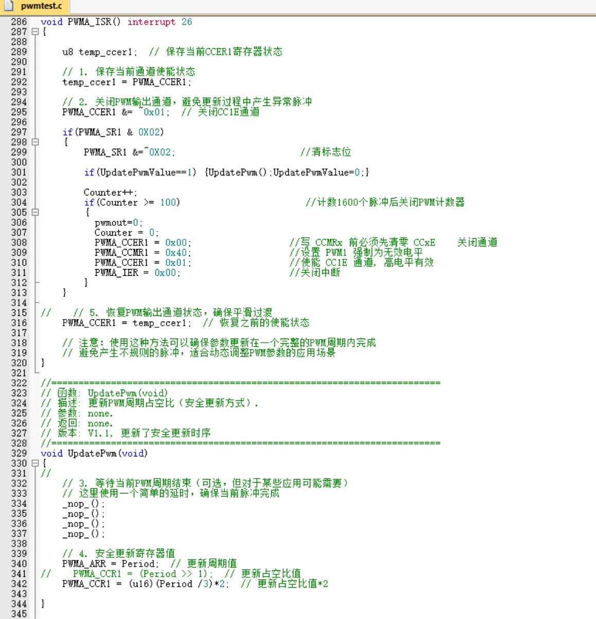

谢谢!我用的是官方提供的demo软件改的。麻烦帮改一下demo,谢谢!这个问题搞了快1周了。另外我改了占空比,好像也无效。

麻烦帮优化下代码,谢谢!
这一个代码,改占空比,好像和设计的占空比不一样
