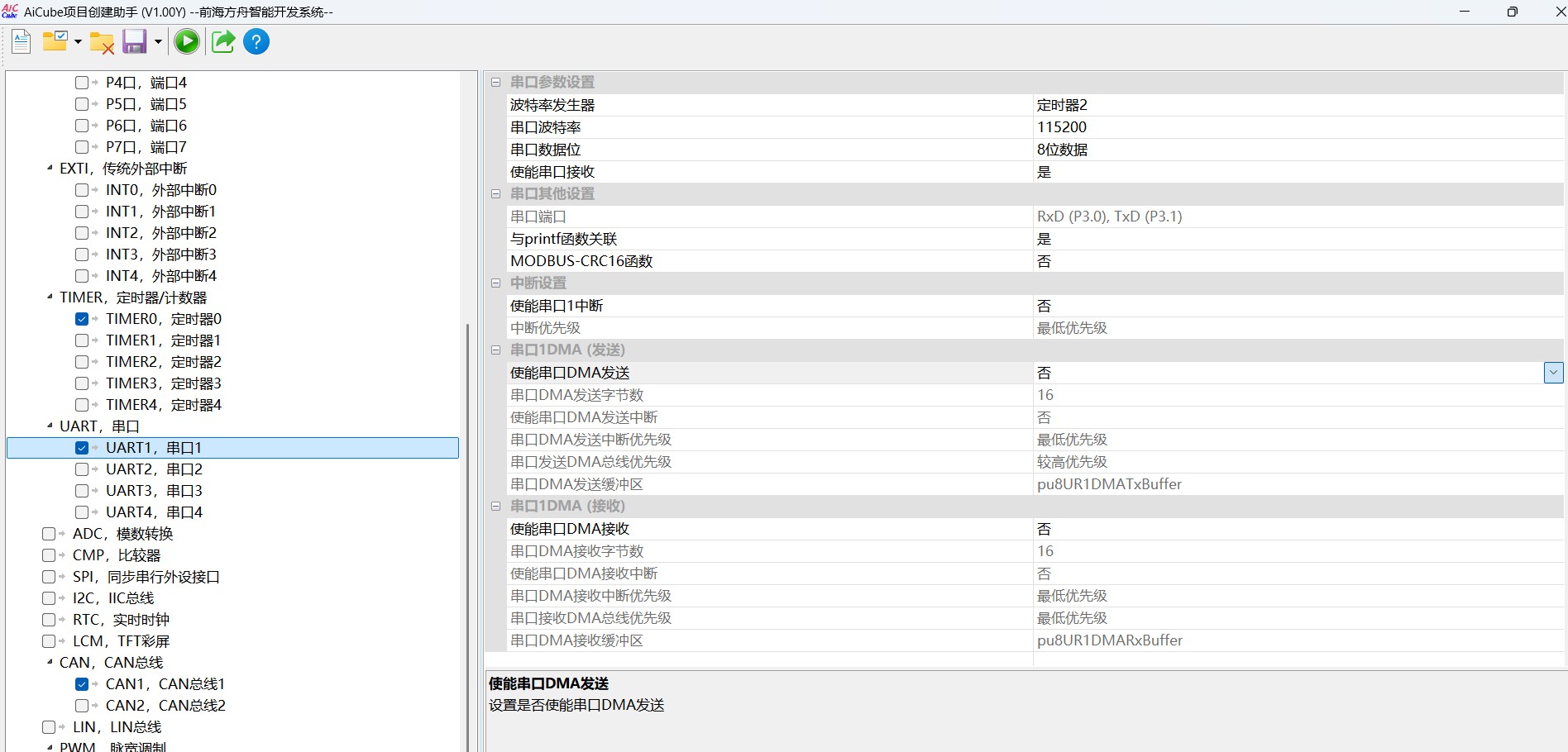

我使用图形工具初始化了UART1并关联上了printf如下图。
但当我使用的时候发现一个问题:用printf打印变量的时候打印出来的值与变量实际的值对不上,这样对调试就很不友好了。

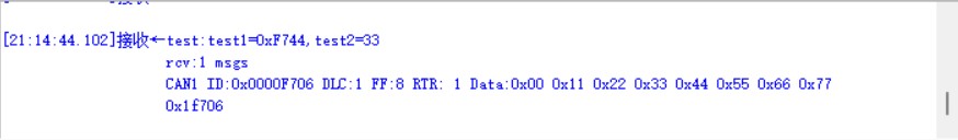

实际上输出的打印是
这种情况我就很费解了。不管是把这个变量用局部变量还是全局。这个到底是printf的问题还是编译的时候哪里编译选项设置的问题?

发表于 2025-10-22 21:28:00 | 显示全部楼层
您好,关于您在使用 printf 函数通过串口打印变量值时出现的异常问题,确实是一个在嵌入式开发中比较常见的现象。根据您提供的代码和输出截图,我们可以从以下几个方面来分析和排查问题:
一、问题现象分析
您提供的代码如下:
  1. c
  2. volatile uint32t test1;
  3. volatile uint8t test2;
  4. test2 = 8;
  5. test1 = 0x21F744;
  6. printf("test:test1=0x%X,test2=%d\r\n", test1, test2);
期望输出:
  1. test:test1=0x21F744,test2=8
但实际输出为:
  1. test:test1=0x21F744,test2=0
这表明 test2 的值在打印时被错误地显示为 0,而其实际值是 8。这说明变量 test2 的值在传入 printf 函数时可能未被正确读取或处理。
