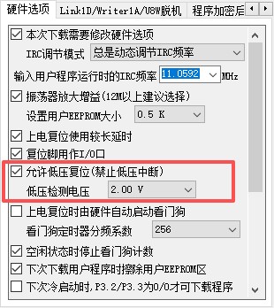

检查下载软件或寄存器是否配置了低压复位

 楼主| 发表于 2025-10-22 22:26:04 | 显示全部楼层
erci*** 发表于 2025-10-22 21:42
检查下载软件或寄存器是否配置了低压复位
确实勾选了“允许低压复位”,但这会儿电压是2.9V左右,芯片似乎一直在重启
