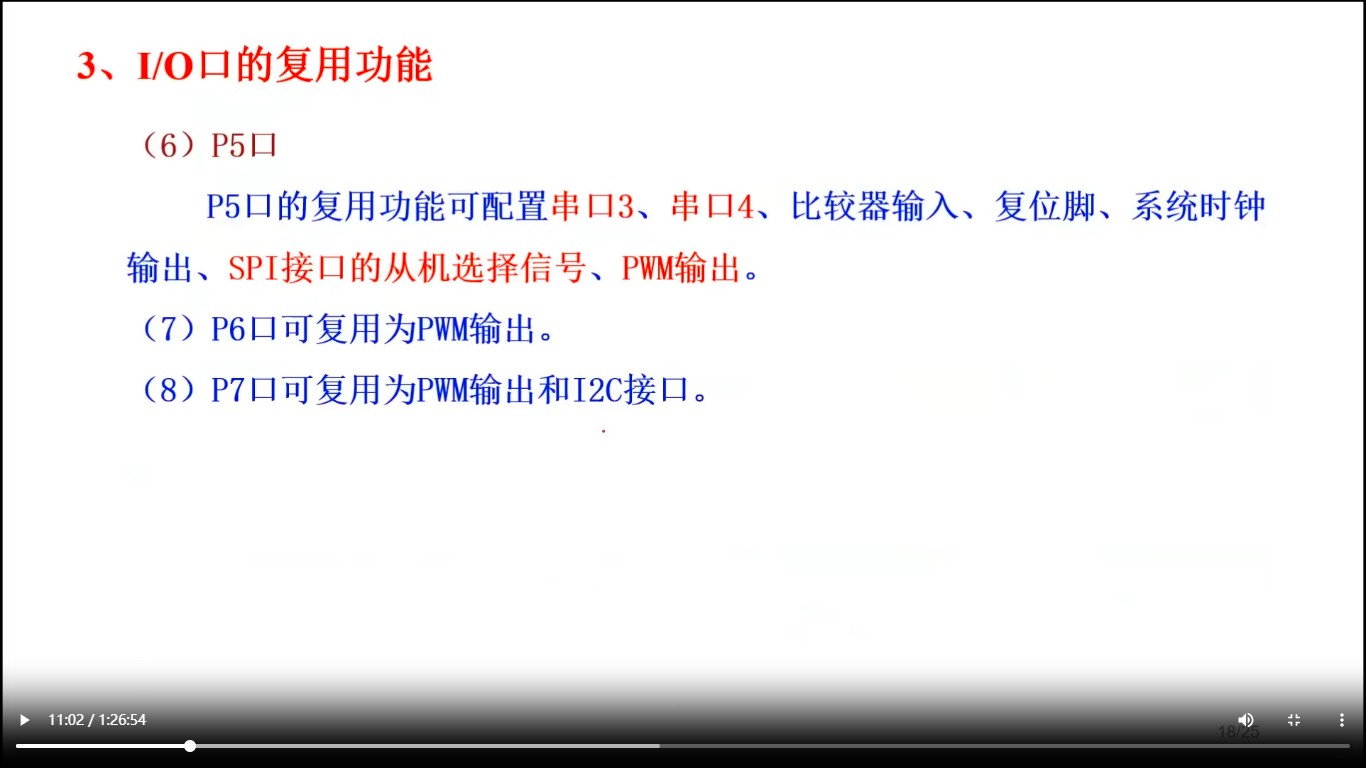

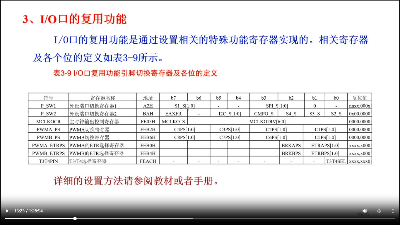

截图202510241602066417.jpg 截图202510241602584205.jpg 截图202510241603497685.jpg 截图202510241604244296.jpg

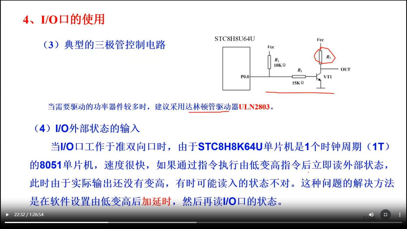

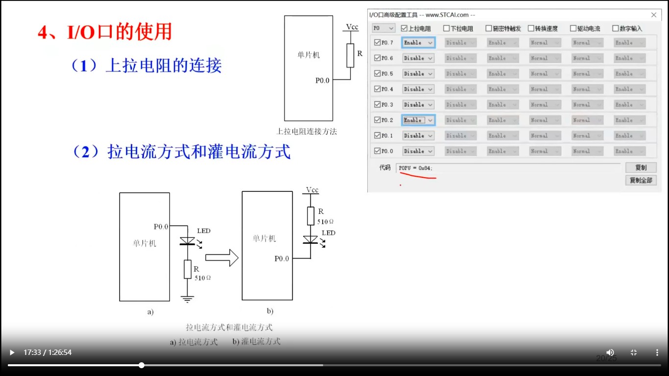

续上节课:2.4 I/O口的使用。
续上节课:2.5 单片机应用系统的典型构成。

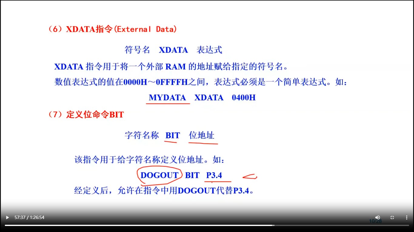

1.1 伪指令。

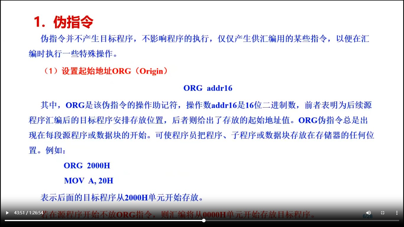

截图202510241615062720.jpg 截图202510241620227906.jpg 截图202510241621235424.jpg 截图202510241622495974.jpg 截图202510241624115477.jpg 截图202510241625442844.jpg

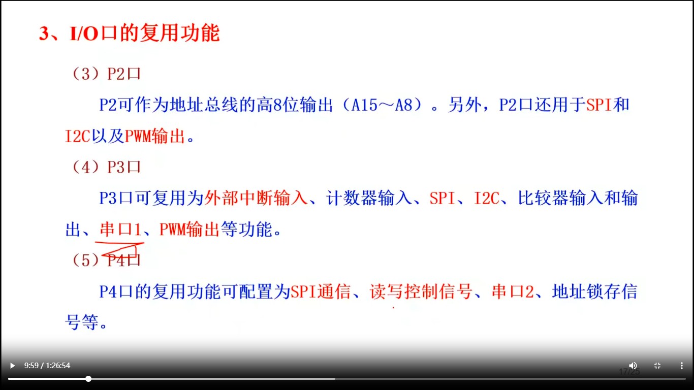

1、继续学习了I/O口的复用功能以及对应要设置特殊功能寄存器。
2、学习了I/O口使用中会用的上拉电阻的使用,拉电流、灌电流概念及特点,驱动三极管或MOS管的电路,高速MCU端口读写的延时的方法。
3、学习了单片机应用系统的典型构成,非总线扩展和扩展总线下的区别和特点。
4、学习了汇编语言的伪指令:ORG、DB、DW、EQU、BIT、DATA、XDATA、END、INCLUDE。

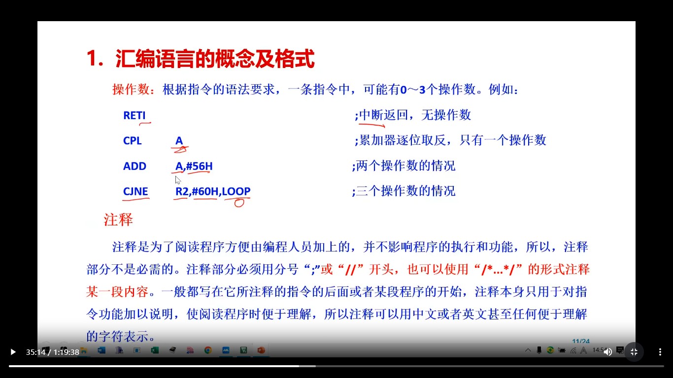

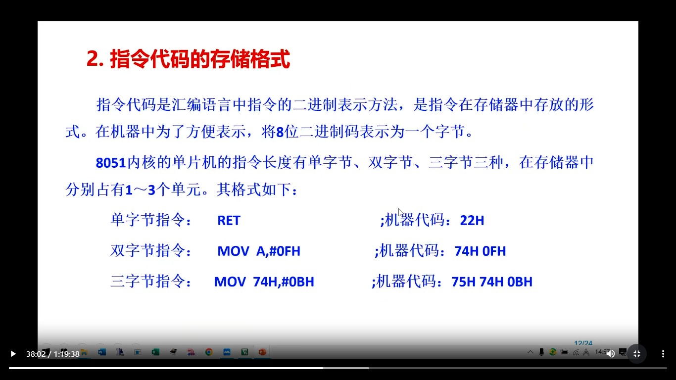

CPU认识的机器语言=二进制数表示的机器指令。人能看懂的汇编语言是一种助记符体系,汇编过程中,翻译成机器语言。汇编语言的指令由操作码与操作数构成。
1.2 操作码。
1.3 操作数。

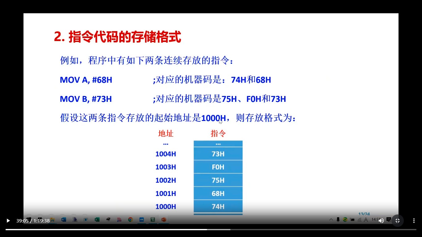

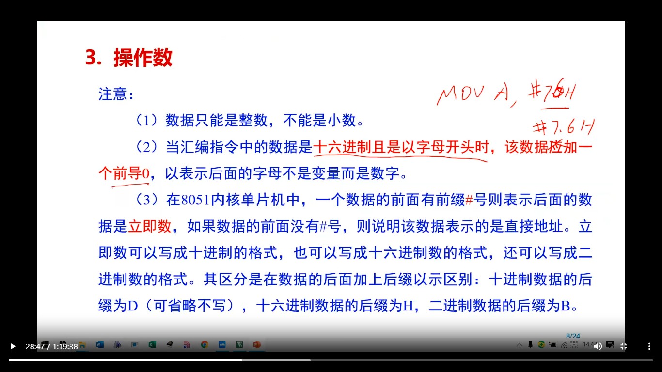

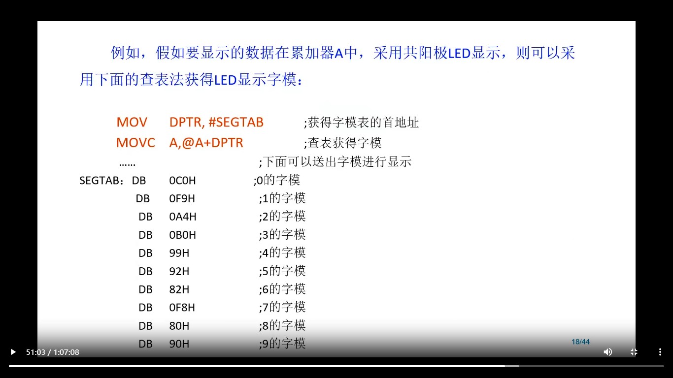

1.2 MOVC指令用于程序存储器与累加器A的内容传输,多用于查表。MOVC用法十分固定,只有下面两条指令。MOVC在使用时是访问内部程序存储器还是外部程序存储器由PSEN引脚决定。MOVC的用法是完全固定的,不可以创造指令,不要使用类似MOVC A,@DPTR这样的指令。具体内容见下:
指令        作用
MOVC A,@A+DPTR       ;DPTR基址加变址寻址,将程序存储器中的内容存在累加器A中
MOVC A,@A+PC           ;PC基址加变址寻址,将程序存储器中的内容存在累加器A中,PC保存的是下一条指令的首地址(程序存储器编址)。

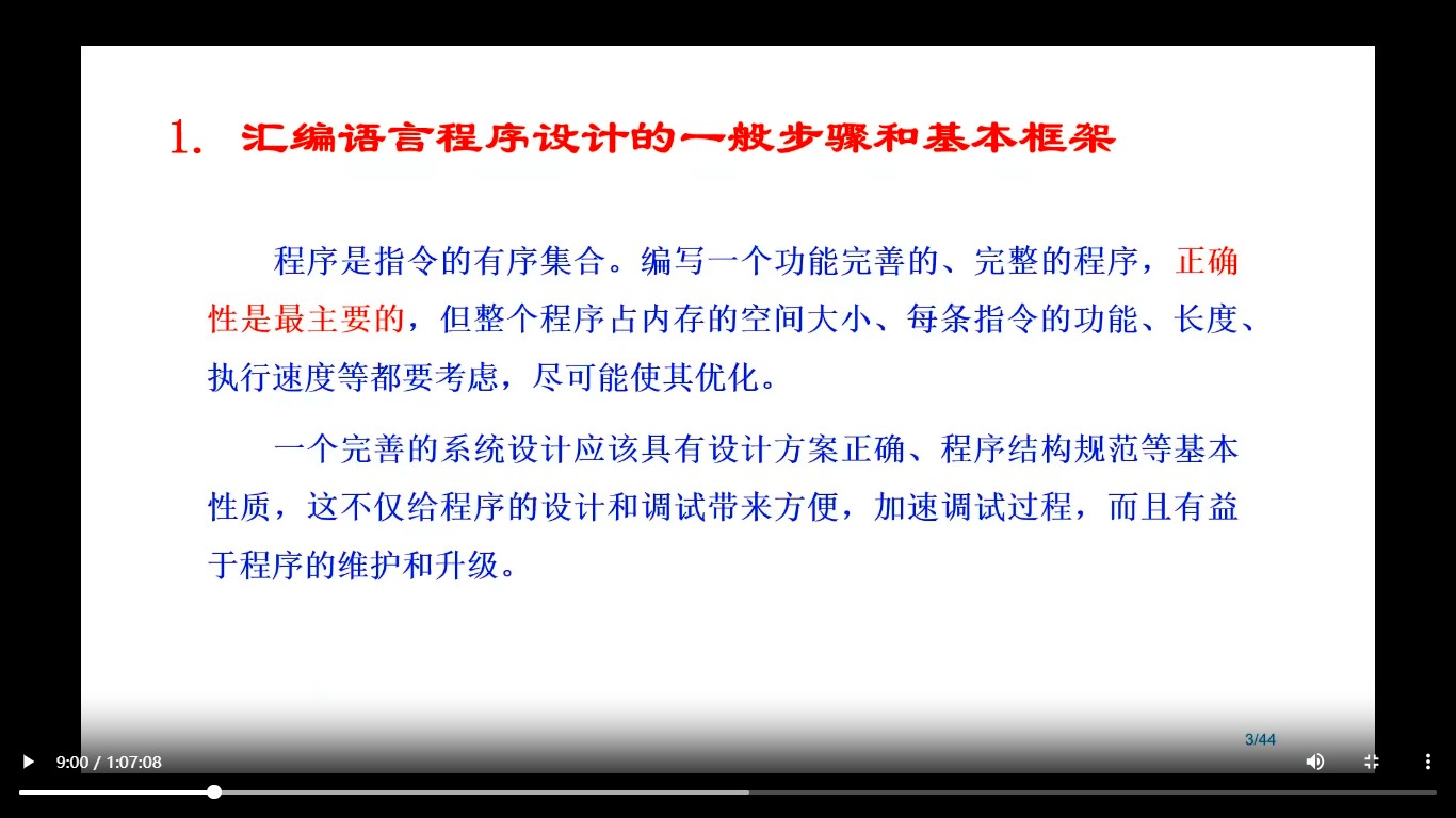

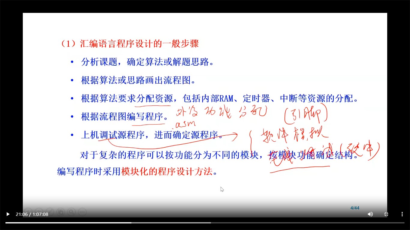

1、汇编语言程序设计的一般步骤和基本框架。
1.1 汇编语言程序员设计的一般步骤。
1.2 汇编语言程序的框架。

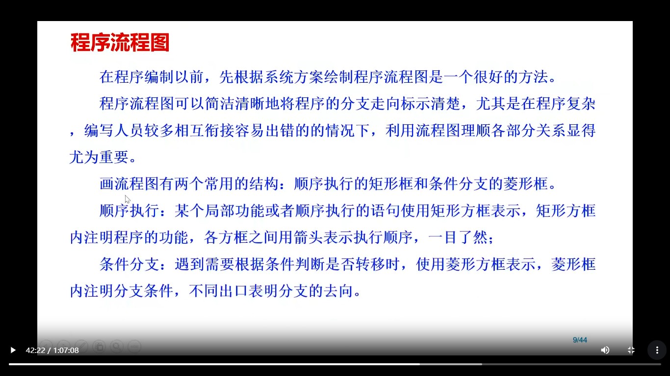

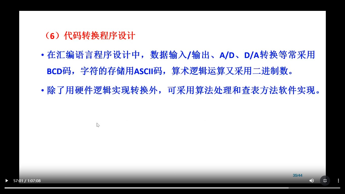

1.3 程序流程图。

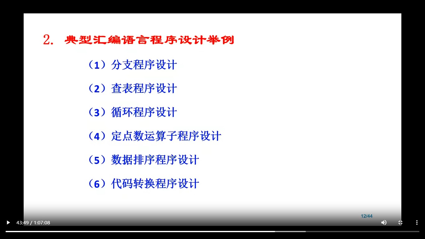

2、典型汇编语言程序设计举例。
学习心得:
1、开发理清思路,画出流程图,然后匹配对应的指令序列。
2、需要积累一些完成特定功能的代码模块,能提高开发效率。
3、有些代码技巧需要积累,能使代码更简洁高效。
总结:
1、学习了汇编语言程序设计的一般步骤。
2、学习了汇编语言程序的框架。
3、了解了流程图。
4、学习了几个汇编语言程序实例,很有技巧。

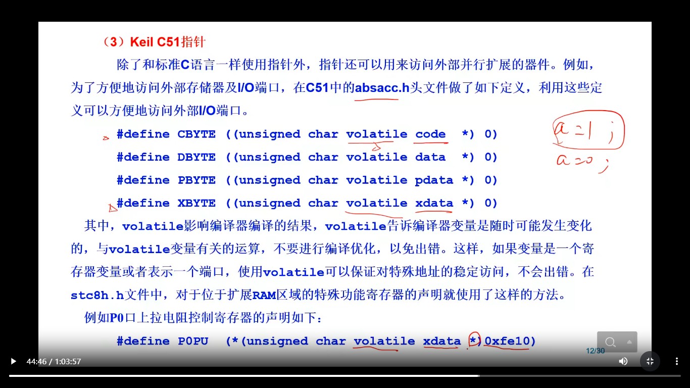

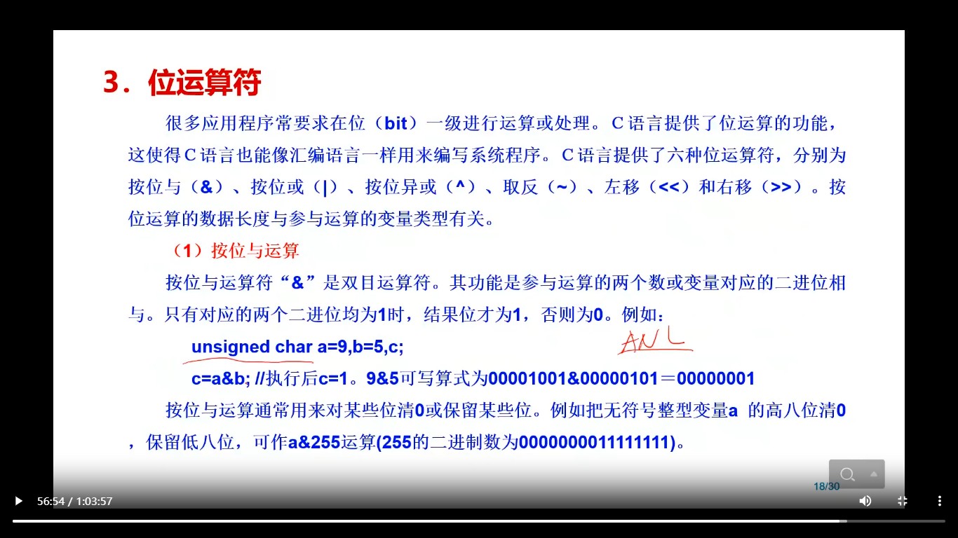

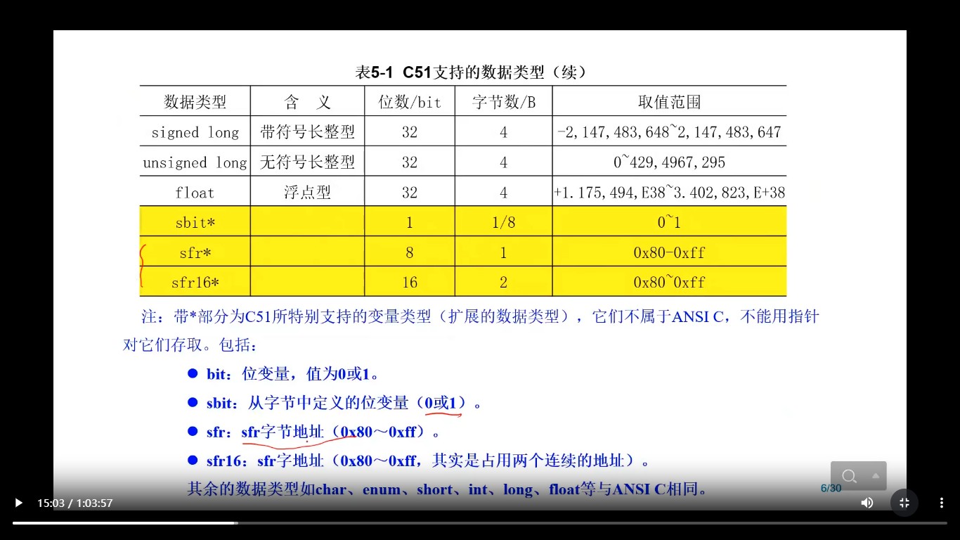

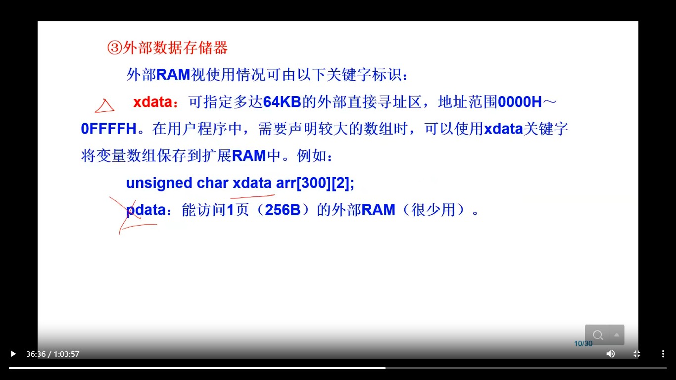

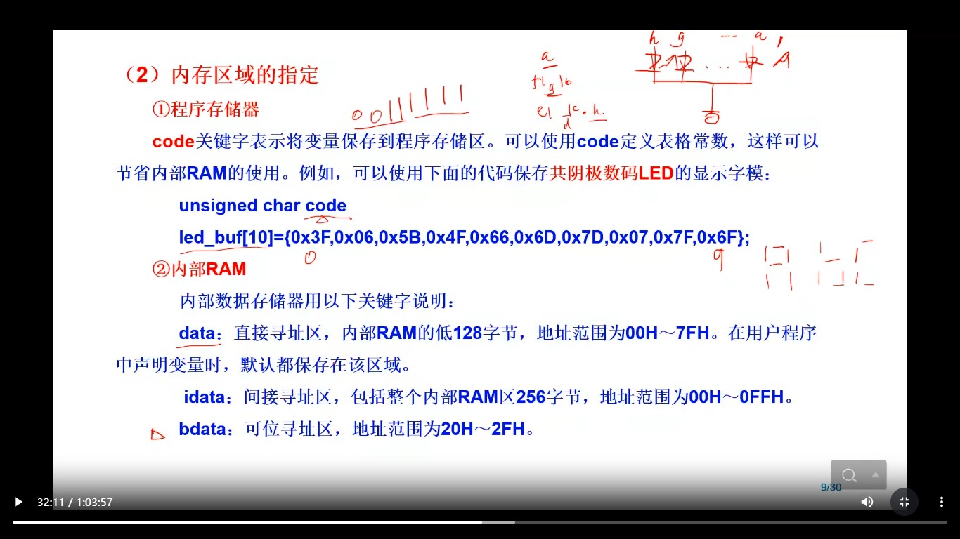

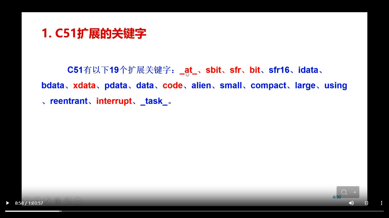

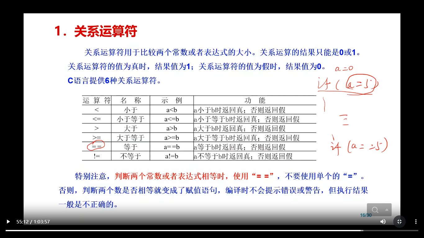

笔记:
1、C51对ANSI C的扩展。

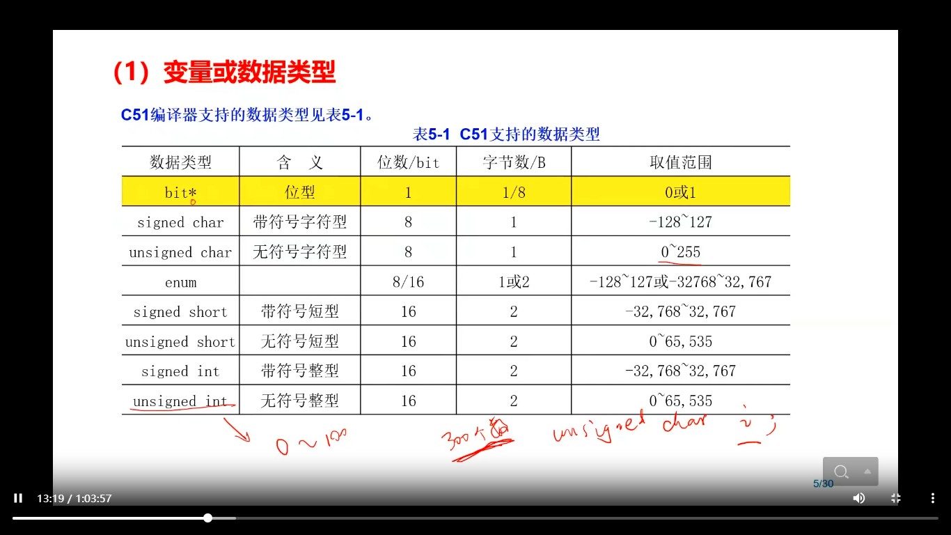

1.1 C51扩展的关键字。
(1)变量或数据类型。
(2)内存区域的指定。
(3)KEIL C51指针。
(4)C51对函数的扩展。

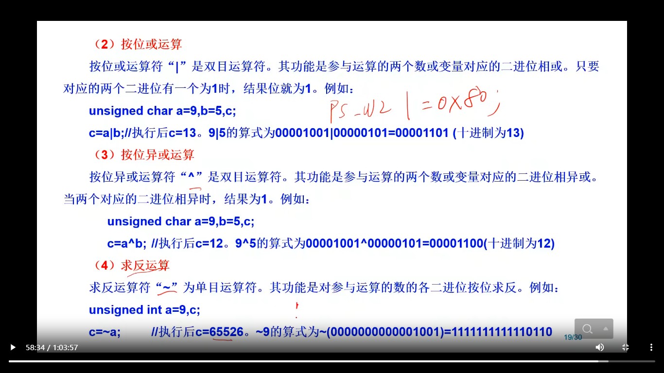

2、单片机C语言程序中的常用运算。
2.1 关系运算符。
2.2 逻辑运算符。
2.3 位运算符。
3、STC8H8K64U单片机C51程序框架。

学习心得:
1、C51对ANSI C的扩展使开发更方便控制程序变量的存储、使用方法;方便函数及中断函数的开发;方便位的操作;等等。
2、C51程序框架作为模板,能清晰代码各个功能块,规范代码规范,提高编码效率。
总结:
1、学习了C51对ANSI C的扩展,包括以下19个扩展关键字:_at_、sbit、sfr、bit、sfr16、idata、bdata、xdata、pdata、data、code、alien、small、compact、 large、using、reentrant、interrupt、_task_。
2、学习了变量的数据类型、内存区域的指定、C51指针、C51对函数的扩展。
3、学习了关系运算符、逻辑运算符、位运算符的使用。
4、学习了C51程序框架。

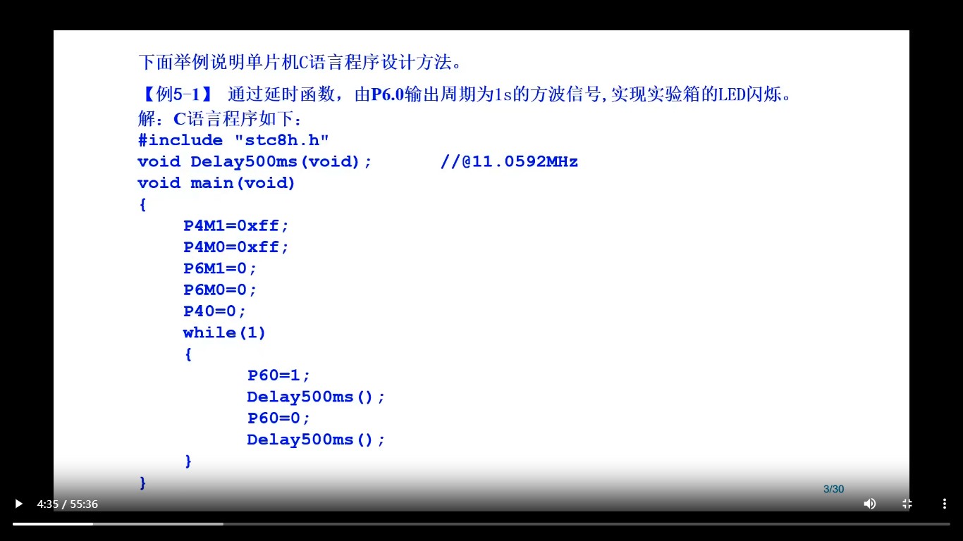

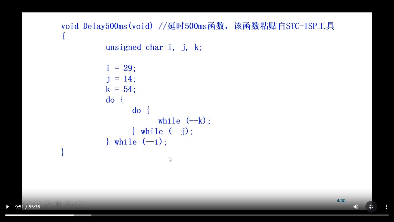

1、单片机的C语言程序设计实例。
1.1 通过延时函数,实现方波,控制LED灯闪烁。
在实例的基础上通过简单修改实现了流水灯。

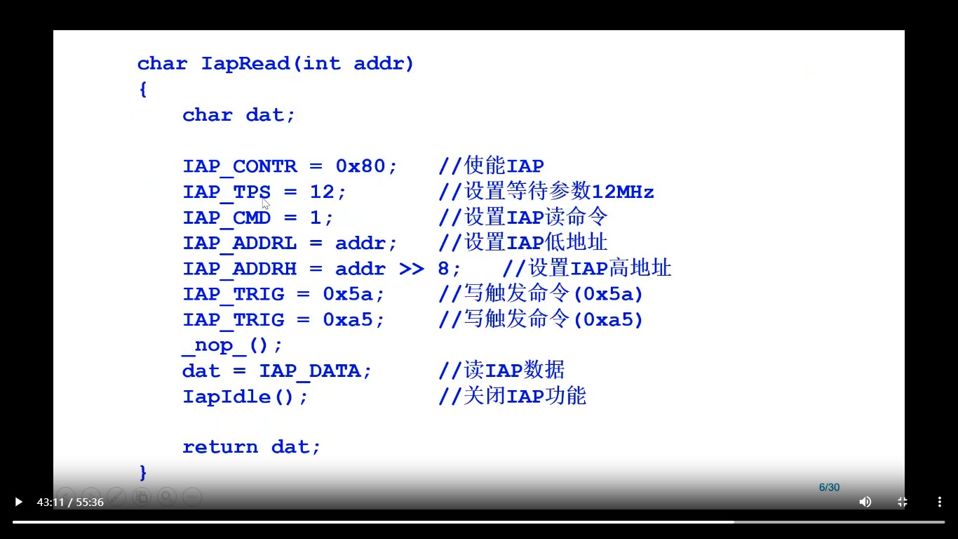

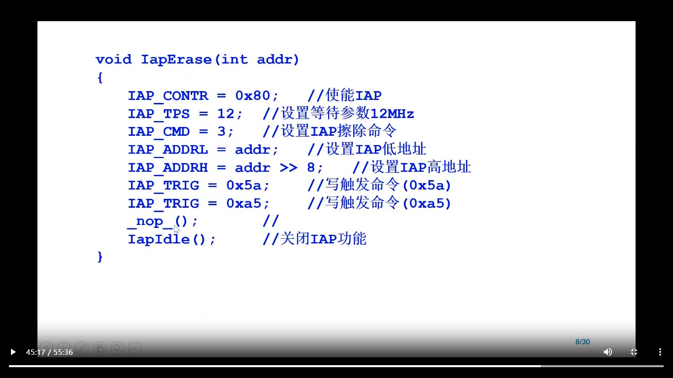

1.2 单片机Flash作为EEPROM使用的基本操作。

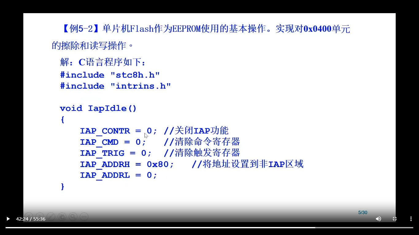

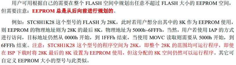

EEPROM相关知识。
在STC-ISP工具中设置EEPROM。
注意事项。
代码实现。
学习心得:
1、多利用STC提供的工具,生成部分代码。
2、现在AiCude工具能图形化设置,并生成程序框架。
3、注意代码细节,如何更容易理解。
