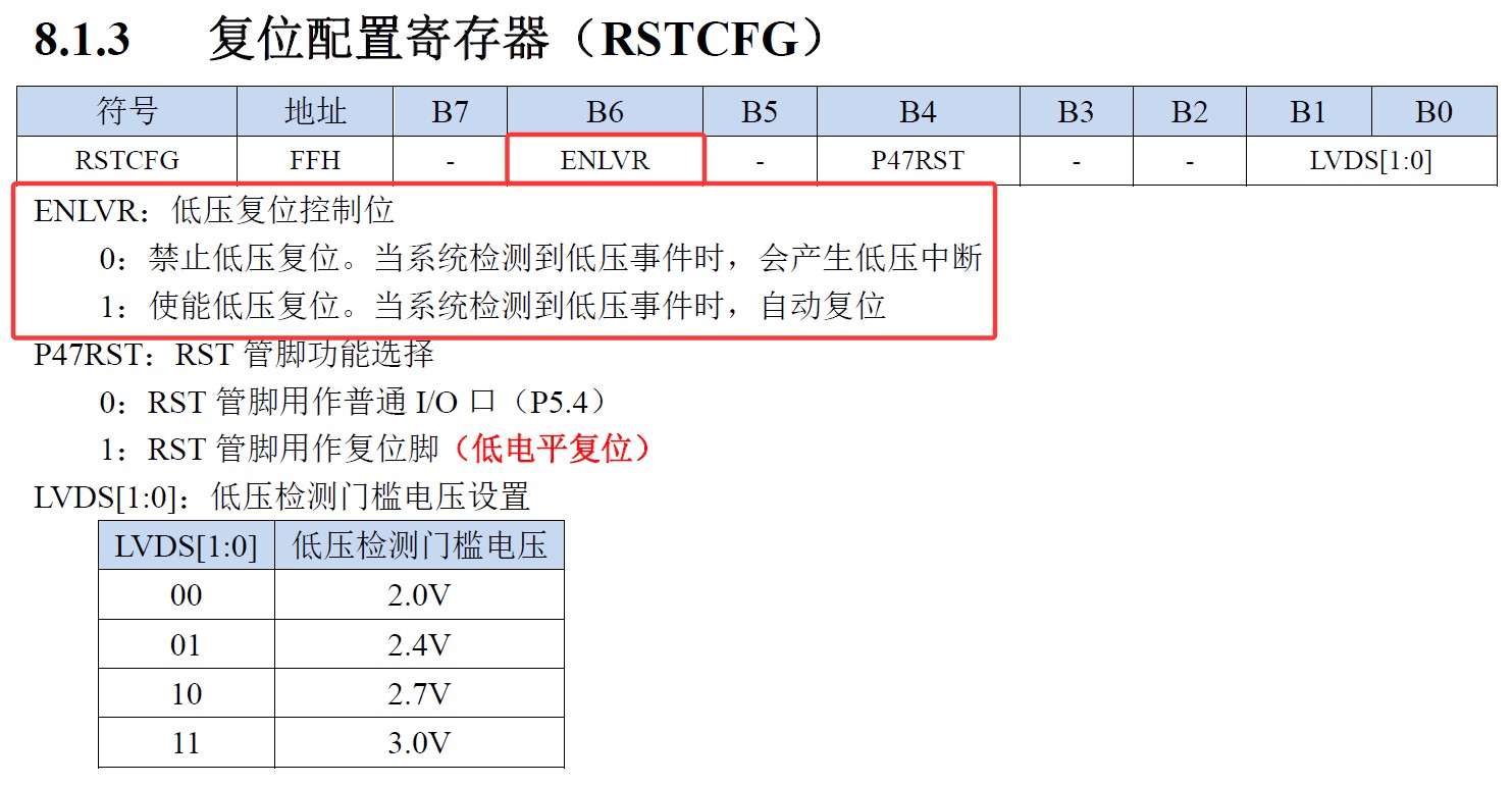

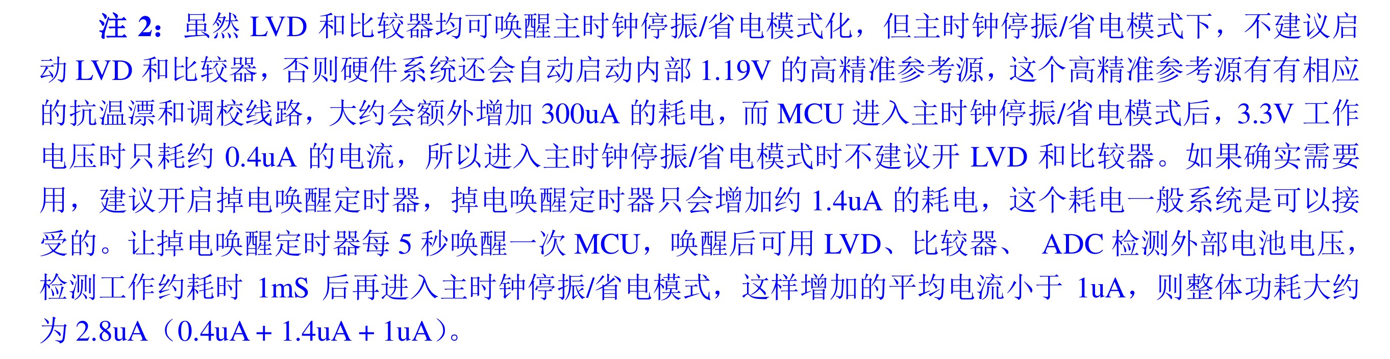

我的理解是LVD只能在ISP里打开(勾选禁止低压中断)?  看到手册上的这段话又觉得LVD是可以在运行时打开和关闭的?但又没找到相关寄存器
