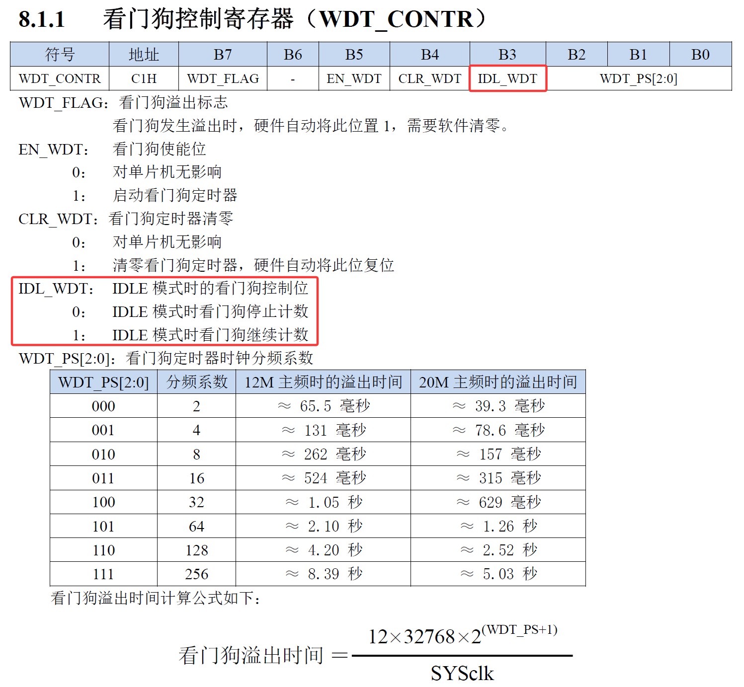

发表于 2025-10-22 12:00:55 | 显示全部楼层 |阅读模式
仅指IDLE,还是也包括 打开了掉电唤醒定时器的掉电模式?
打开了掉电唤醒定时器的掉电模式下 看门狗会计数吗?

我记得看门狗的时钟是系统时钟,掉电模式下,系统时钟就关闭了,所以看门狗也不会计数

 楼主| 发表于 2025-10-22 17:55:22 | 显示全部楼层
_奶*** 发表于 2025-10-22 17:09
我记得看门狗的时钟是系统时钟,掉电模式下,系统时钟就关闭了,所以看门狗也不会计数 ...
是的,我也刚发现这个了。  这样会有个问题,如果掉电模式下死机看门狗就帮不上忙了。这个问题怎么解?

发表于 2025-10-23 08:47:55 | 显示全部楼层
micr*** 发表于 2025-10-22 17:55
是的,我也刚发现这个了。  这样会有个问题,如果掉电模式下死机看门狗就帮不上忙了。这个问题怎么解? ...
无解,换外置看门狗芯片

 楼主| 发表于 2025-10-23 16:10:36 | 显示全部楼层
看门狗不应该使用保护对象的系统时钟
