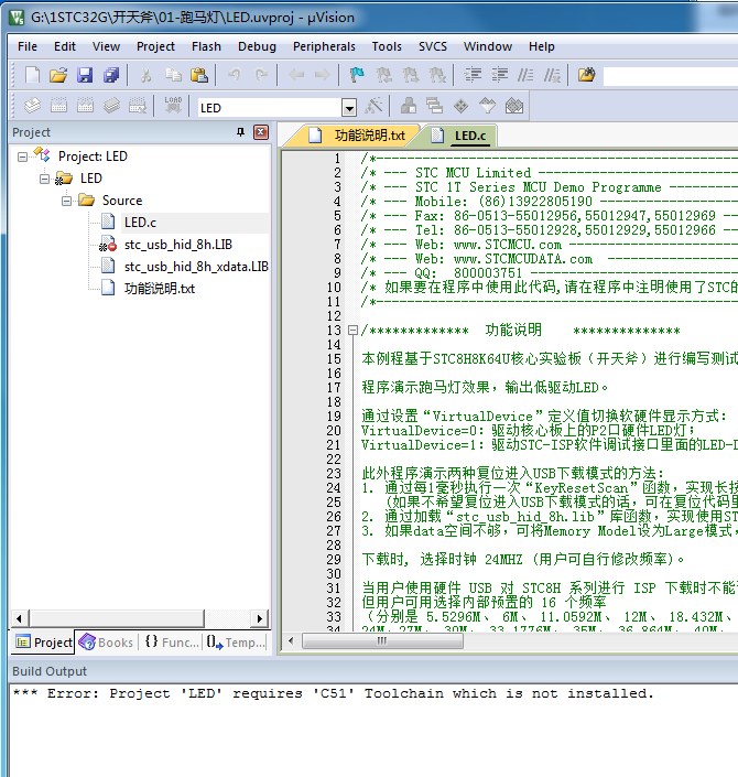

论坛提供屠龙刀和开天斧代的代码,为何很多编译错误? 有的运行按钮灰色不能编译?

官网例程包都是经过编译验证的,请提供错误信息截图,有可能是编译器的问题。

开天斧第一个跑马灯就无法编译,运行是灰色,布丁橘长的代码都正常。

没有安装 C51?
晓奇兄判断正确,他用错了编译器,他说布长老的正确,布长老视频配套程序是用 KEIL C251编译 开天斧-STC8H8K64U是 KEIL C51, 感谢晓奇兄帮忙侦破此惊天大案,还开天斧清白,上午我就在思考这个案件,没想通,刚看完  详情 回复 发表于 2023-5-1 23:00

屠龙刀是C251,开天斧是C51

晓奇兄判断正确,他用错了编译器,他说布长老的正确,布长老视频是32位8051,STC32G12K128, 配套程序是用 KEIL C251编译
刚看完【长空之王】思绪也清晰了很多,经晓奇兄指点,终于破了这抗日神剧

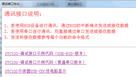

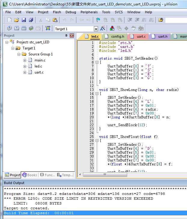

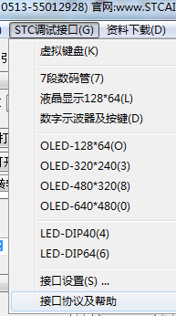

在STC调试接口三个程序 编译错误?   谢谢各位
编译错误
编译错误
下面三个程序,编译不过。
下面三个程序,编译不过。
在接口协议帮助
在接口协议帮助

软件没有注册,属于演示版本受代码长度限制
