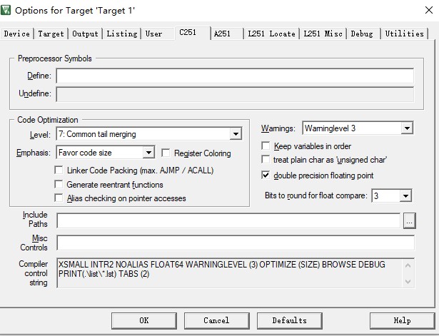

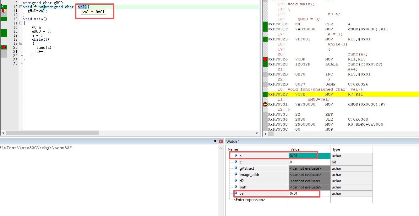

我用的stc32G8K64,编译通过,部分程序可正常执行,在调试某个模块时,定义函数比如void func(unsigned char  val){  gMOD=val    },程序其它地方调用函数func(5),  debug到函数内val始终是0,感觉编译哪里设置不对,我是按手册配置的keil

可能产生优化了,数值直接传给了gMod

未复现,调整编译等级和变量增加操作试下:

我找到原因了,我的原因是
void func(unsigned char val) {
    gMOD = val;  ===》gMod  定义成static了, 去掉static就可以了

一个函数的,for循环出错,查了两天发现是传入时参数准确,中断后,参数变化了,调整编译等级到0级,正常了
