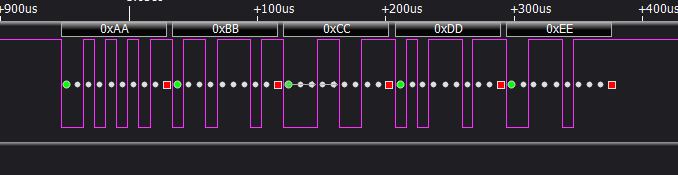

用串口2普通发数据模式就正常,DMA发数据发不出去,原程序如下,请版主帮忙看看,在逻辑分析仪里只能看到普通串口发出来的数据,检测不到DMA发送的数据。

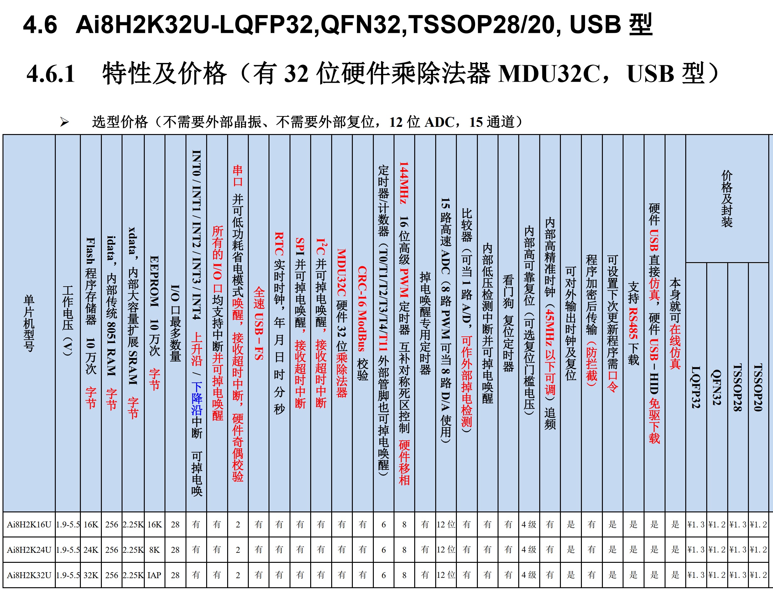

8H2K32U 无 DMA功能, 8H8K64U 有 DMA功能
明白了。
