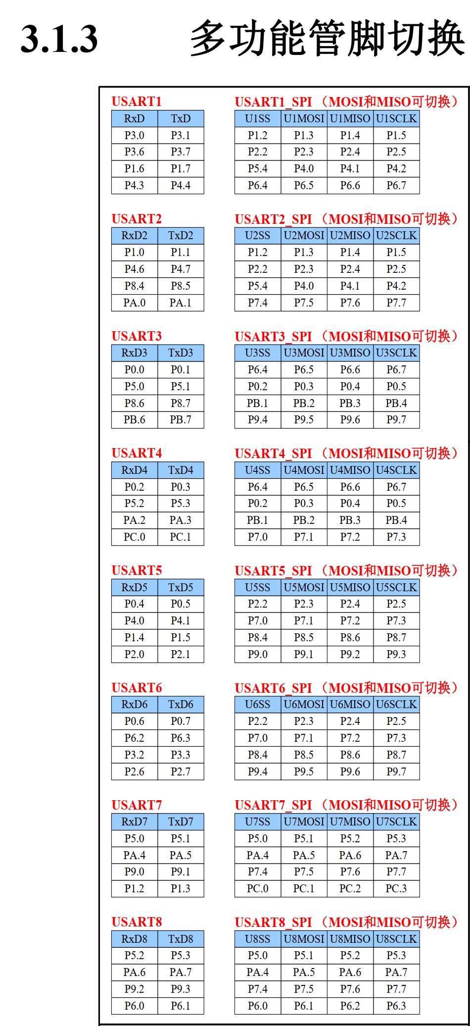

都是做主机的话,就可以分时复用,
STC32G144K246, 全部8组独立串口,
分时复用到不同的 I/O

STC8H8K64U有4个串口,挂4个就是16个串口了。
然后你的主控考虑如何和这4个MCU连接就是了

STC32G144 有8路串口
