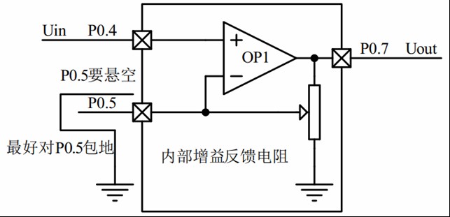

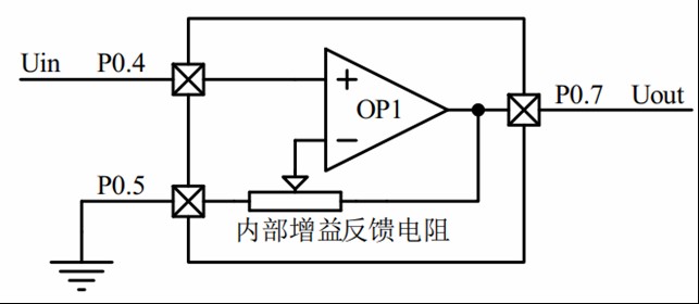

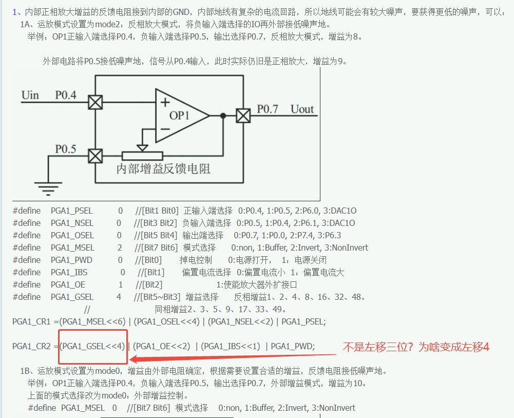

1内部正相放大增益的反馈电阻接到内部的GND,内部地线有复杂的电流回路,所以地线可能会有较大噪声,要获得更低的噪声,可以:
   1A、运放模式设置为mode2:反相放大模式,将负输入端选择的IO再外部接低噪声地。
      举例:OP1正输入端选择P0.4,负输入端选择P0.5,输出选择P0.7,反相放大模式,增益为8
            外部电路将P0.5接低噪声地,信号从P0.4输入,此时实际仍旧是正相放大,增益为9
#define    PGA1_PSEL          0     //[Bit1 Bit0]  正输入端选择  0:P0.4, 1:P0.5, 2:P6.0, 3:DAC1O
#define    PGA1_NSEL         0     //[Bit3 Bit2]  负输入端选择  0:P0.5, 1:P0.4, 2:P6.1, 3:DAC1O
#define    PGA1_OSEL         0     //[Bit5 Bit4]  输出端选择    0:P0.7, 1:P0.0, 2:P7.4, 3:P6.3
#define    PGA1_MSEL         2     //[Bit7 Bit6]  模式选择      0:non, 1:Buffer, 2:Invert, 3:NonInvert
#define    PGA1_PWD          0     //[Bit0]       掉电控制      0:电源打开,  1:电源关闭
#define    PGA1_IBS             0     //[Bit1]       偏置电流选择  0:偏置电流小  1:偏置电流大
#define    PGA1_OE             1     //[Bit2]                     1:使能放大器外扩接口
#define    PGA1_GSEL         4     //[Bit5~Bit3]  增益选择      反相增益1248163248
                            //                         同相增益2359173349
PGA1_CR1 =(PGA1_MSEL<<6) | (PGA1_OSEL<<4) | (PGA1_NSEL<<2) | PGA1_PSEL;
PGA1_CR2 =(PGA1_GSEL<<4) | (PGA1_OE<<2)  | (PGA1_IBS<<1)  | PGA1_PWD;

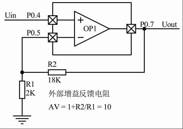

   1B、运放模式设置为mode0,增益由外部电阻确定,根据需要设置合适的增益,反馈电阻接低噪声地。
      举例:OP1正输入端选择P0.4,负输入端选择P0.5,输出选择P0.7,外部增益模式,增益为10
      上面的模式选择改为mode0:外部增益控制。
      #define  PGA1_MSEL   0    //[Bit7 Bit6]  模式选择    0:non, 1:Buffer, 2:Invert, 3:NonInvert
2运放的负输入端INN选择某个IO后,INN就会跟这个IO链接,即使使用内部正相放大增益,这个IO依旧会保持跟INN链接,为了避免干扰,这个IO要悬空,PCB能包地更好。

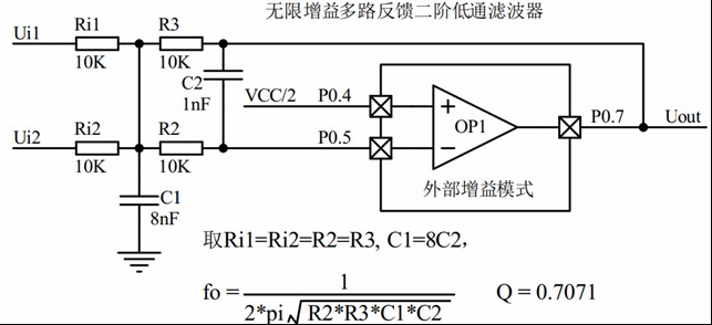

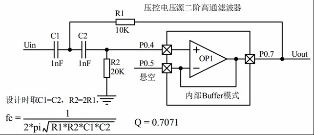

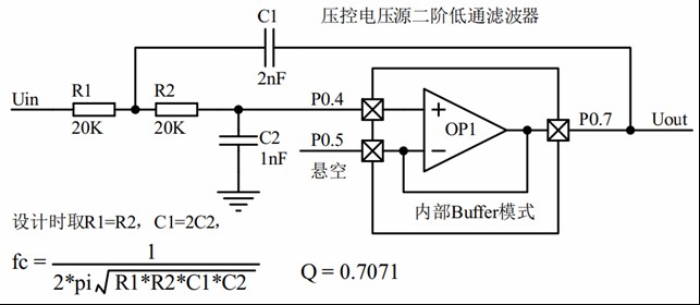

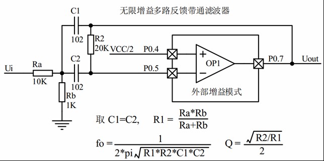

3、有源滤波器应用

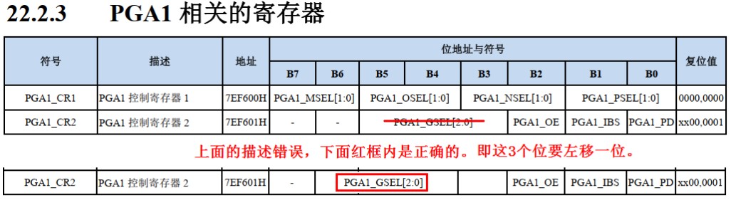

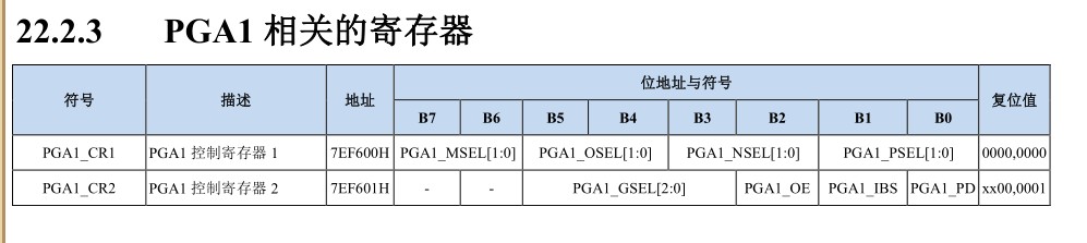

发表于 2025-11-29 15:56:30 | 显示全部楼层
移位为什么跟手册对不上,不应该是左移三位吗?
  • 打卡总天数:155
  • 最近打卡:2026-05-08 09:39:55
467
467
发表于 2025-11-29 15:59:38 | 显示全部楼层
这两个寄存器操作前需要哪些准备吗?
我直接复制的代码运行时,
寄存器PGA1_CR2 .PGA1_GSEL位等总是写入失败,
读出来跟写进去的不一样,
PGA1_CR1 却能正常操作
  • 打卡总天数:155
467
467
发表于 2025-11-29 16:21:31 | 显示全部楼层
经测试,应该是手册有误
PGA1_GSEL 对应于PGA1_CR2 4,5,6位
第三位空置不可用
是的哦,手册错误,应该如下: [attachimg]122616[/attachimg] 我的程序是正确的。  详情 回复 发表于 2025-11-29 20:57

发表于 2025-11-29 20:57:45 | 显示全部楼层
GC*** 发表于 2025-11-29 16:21
经测试,应该是手册有误,
PGA1_GSEL 对应于PGA1_CR2 4,5,6位,
第三位空置不可用
是的哦,手册错误,应该如下:
我的程序是正确的。
