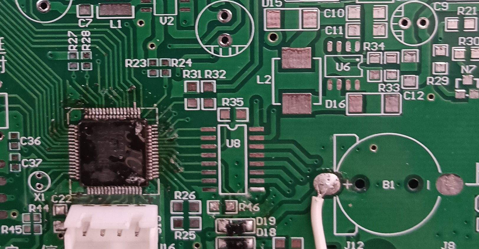

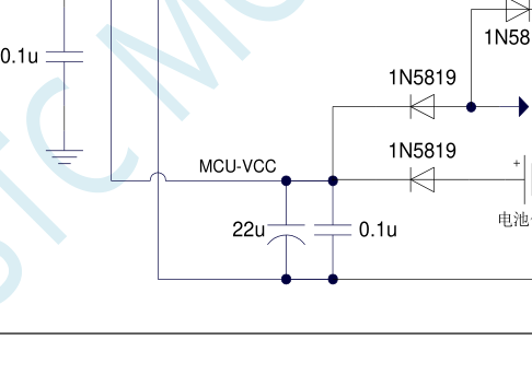

一块电路板,如图,为了保证各个端口不工作,只焊了单片机和2只二极管,二极管的接法跟手册中的IN5819一样,写入如下程序后,外接纽扣电池供电,电流在600uAz左右,好像进不了掉电模式。程序中设定完各个端口的工作状态后,就执行了PCON = 0x02;是不是我哪里设的不对?进入掉电模式还需要其他的指令吗?谢谢。

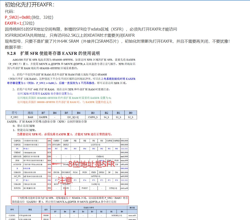

erci*** 发表于 2025-10-21 17:05
操作PxIE没开EAXFR
https://www.stcaimcu.com/forum.php?mod=redirect&goto=findpost&ptid=18635&pid=17211 ...

版主您好,我在主程序的开头加上了EAXFR = 1; 下载工具用的都是默认选项,用纽扣电池直接供电,电流在600uA左右,还是不行,换了一台万用表也是这样。

版主您好,我用链接里的例程测试了下,电流还是那样,整个电路板只焊接了MCU,2支二极管,其他的没有焊任何器件。
二极管也拆了吧,仅保留最小系统所需电容、还有就是计量仪器精度够不?  详情 回复 发表于 2025-10-22 10:01
