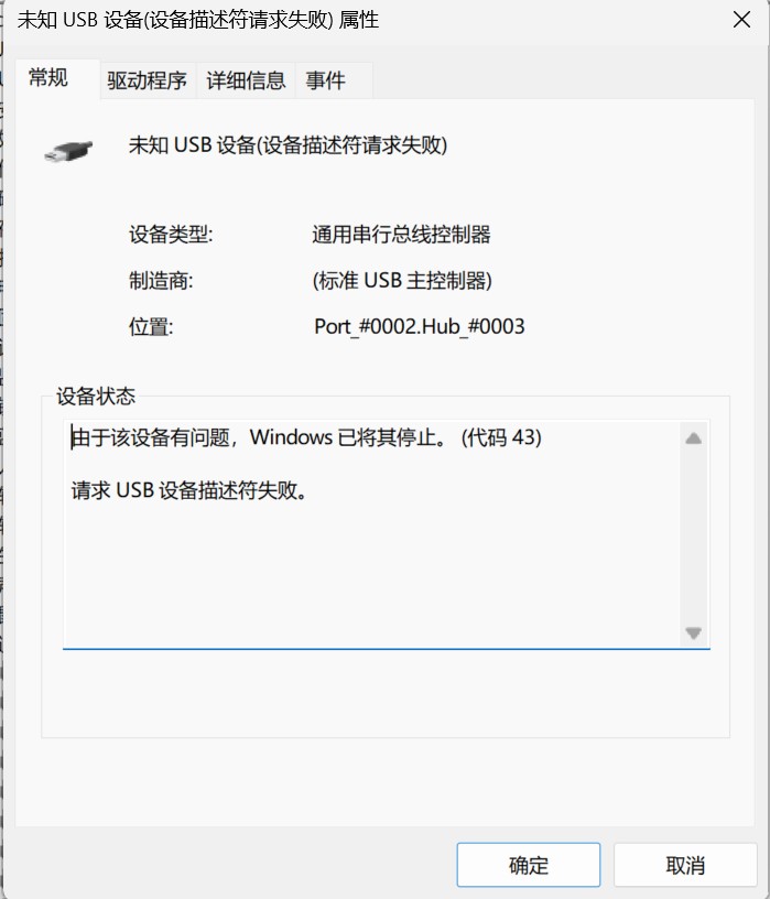

发表于 2026-3-9 14:54:34 | 显示全部楼层
买了块大功率实验板插入USB提示“未知USB设备”。
1、排除了USB线和电脑环问题,
2、排除了type-C插座到MCU之间 VCC P3.0 P3.1 GND 的焊接问题
3、排除了 P3.2 按钮拉低MCU P3.2脚的问题
请教下 是不就可以判断MCU 坏了? 犹豫要不要换MCU中。。。焊接水平有限。。。
换了MCU 可以刷程序了!!! 还是MCU 坏了,

发表于 2026-3-9 16:51:25 | 显示全部楼层
1、排除了USB线和电脑环问题,
2、排除了type-C插座到MCU ...
