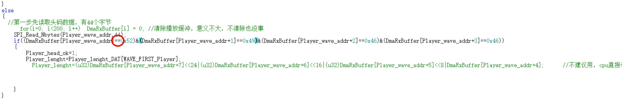

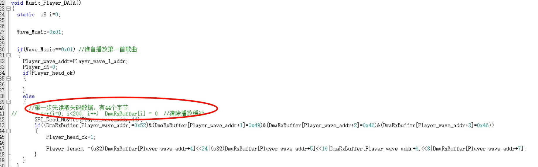

一个很有意思的现象:
我用spi的dma先读取了200个字节,判断wav的前四个字节,读取是ok的,在不清除缓存的情况下,定义了一个32位的变量,来进行逻辑运算,结果确实错误的。
如下 52 49 46 46是wave前四个字节,验证ok   0 8 9a 24  是大端下的字节长度,我的32位变量应该也是 089a24 。
但是我要是将屏蔽的代码打开,printf的数据就是对的 输出089a24.好奇怪,

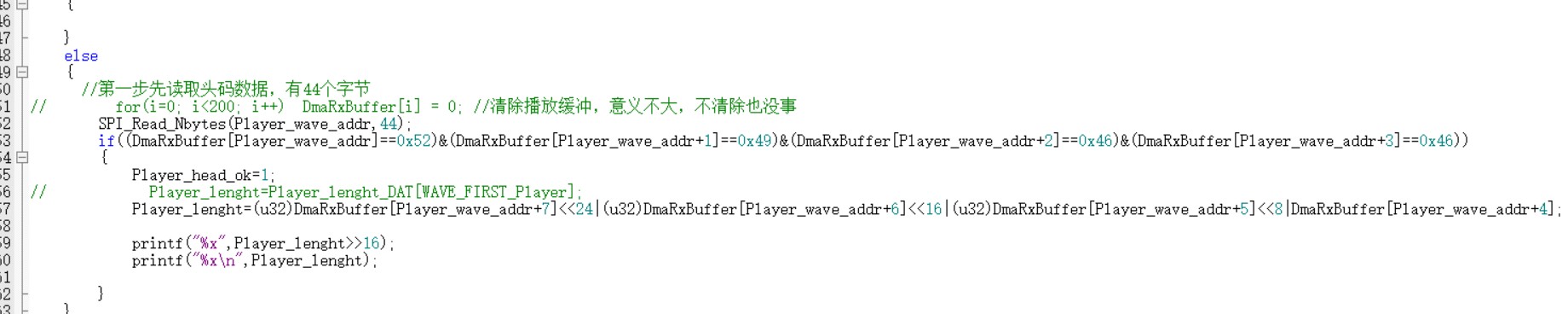

再次尝试下,清除缓存也没有正确输出了。。。

发现了一个低级错误 截图202510211104239010.jpg ,然后直接用查赋值了,也不进行逻辑运算了。这样就不会出错了

重新优化了一下,应该是因为printf的位置放在while里,导致,第一次数据是异常的,测试了5次,没再出现这个问题了。。。
