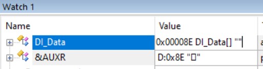

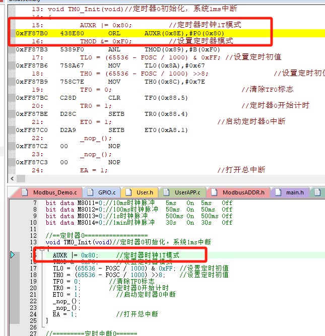

请教一下,同样的代码,在两个工程编译出来的汇编结果不一样,导致定时器无法正常初始化,Keil的工程配置一模一样。
正常的编译应该是ORL AUXR(0x8E),#P0(0x80)
正常编译
正常编译

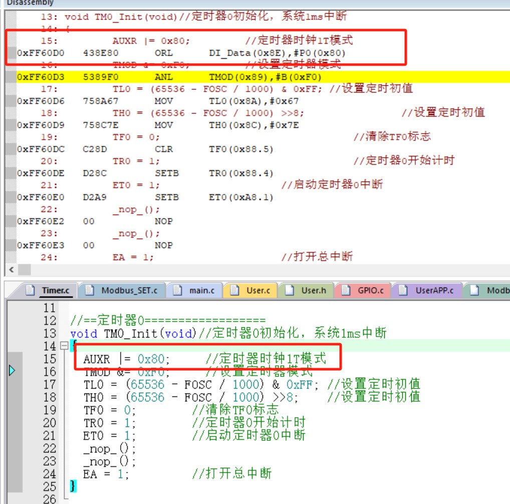

异常编译ORL  DI_Data(0x8E),#PO(0x80)
DI_Data是一个数组变量
异常编译
异常编译

DI_Data的地址与AUXR的地址值刚好都为0x8E,但两个对象实际不是一个区域的地址,编译器错误的将他们混淆
汇编结果来看是一样的指令码,证明这条指令是都是一样的。 他里面写的那个括号内容都是推测,就像后面的0x80只是一个值,并不是P0的地址一样 实际导致无法正常初始化的应该有其他原因  详情 回复 发表于 2025-10-22 09:04

29*** 发表于 2025-10-21 10:07
DI_Data的地址与AUXR的地址值刚好都为0x8E,但两个对象实际不是一个区域的地址,编译器错误的将他们混淆 ...
实际导致无法正常初始化的应该有其他原因
