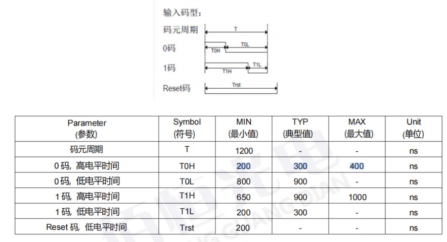

我把p3.4设置成了快速,推挽输出。CPU时钟配到了32M
我的芯片需要的时序图是最小的时间是200ns
我的测试代码如下:

不管我怎么调整这个delay都不可以达到想要的时序。有大佬给点什么建议么?

发表于 2025-10-21 16:58:25 | 显示全部楼层
驱动WS2812,IO不存在限制,推挽即可,也不需要其他设置,可以使用硬件SPI,注意由于SPI无法单独设置某个IO,用MOSI输出时,SCLK和MISO不可用
软件方式,看示波器调nop数即可,例程中的参数为STC-Y6@11.0592MHz 0:375ns+1350ns 1:925ns+1350ns,例程如下:
  1. void WS2812_Reset(void)
  2. {
  3.         WS2812=0;
  4.         Delay_x10us(10);
  5. }
  6. void WS2812_Write_Byte(unsigned char data temp)        //STC-Y6@11.0592MHz 0:375ns+1350ns 1:925ns+1350ns

发表于 2025-10-22 11:19:41 | 显示全部楼层
Debu*** 发表于 2025-10-21 16:58
驱动WS2812,IO不存在限制,推挽即可,也不需要其他设置,可以使用硬件SPI,注意由于SPI无法单独设置某个IO ...
非常感谢,已经解决。
