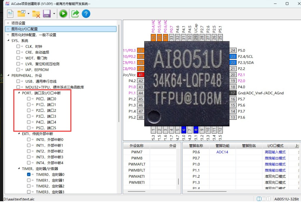

在使用V9.6D的AiCube生成文件时,在软件中设置推完输出等其他IO模式在生成的初始化函数中都是设置为准双向模式

相应勾选左侧的port
