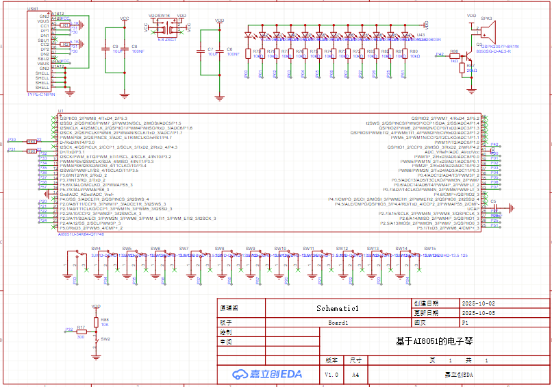

前段时间看见想给孩子做个玩具,在开源广场看到有好多做电子琴的,就想的给孩子复刻的做一个,但是找了很久都没有用AI8051做的,没法办只能自己设计了,一直用嘉立创的EDA专业版设计电路图和PCB,感觉还是挺好用的,首先就是设计电路图了,基于AI8051做个电子琴可以用最少的元件实现电子琴的功能,因为AI8051能够用USB直接下载程序,省下了设计下载电路的成本,而且也不用外部另接晶振,不像STM32F103C8T6还要在外部再接一个晶振,总体来说用AI8051可以做到成本最小化,设计起来也最简单。
设计电路图如下
该电子琴的设计思路是具有12个输入按键,然后有12个led显示灯,不同的按键按下对应的LED灯就会亮起,然后P40输出口接喇叭用来发出不同频率的声音。

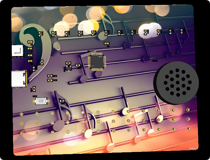

根据电路设计好pcb可以直接在嘉立创下单制作样板,如果有优惠券的话可以做到几块钱打样

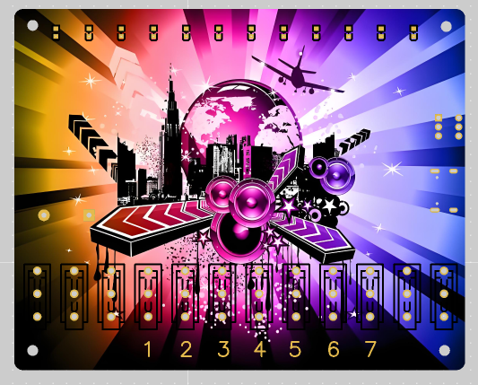

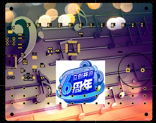

PCB效果如图所示
正面
反面

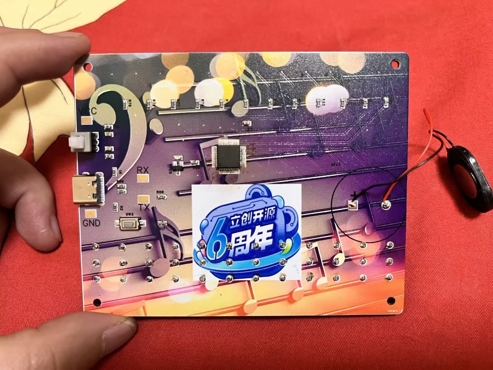

在底面设计的时候加入了VCC  GND  RX  TX端口,作用有两个,第一就是如果USB下载失败的话可以直接用下载器连接这几个触点进行下载,第二个作用就是当电子琴的功能实现的时候,如果觉得USB线供电不太方便,可以在VCC和GND触点位置接电池,这样就方便携带,到哪儿都可以玩了。

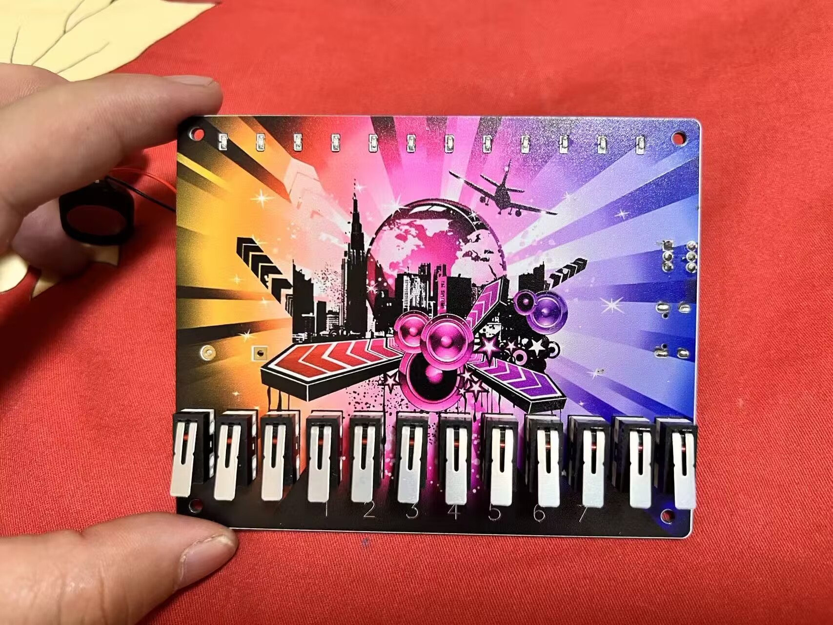

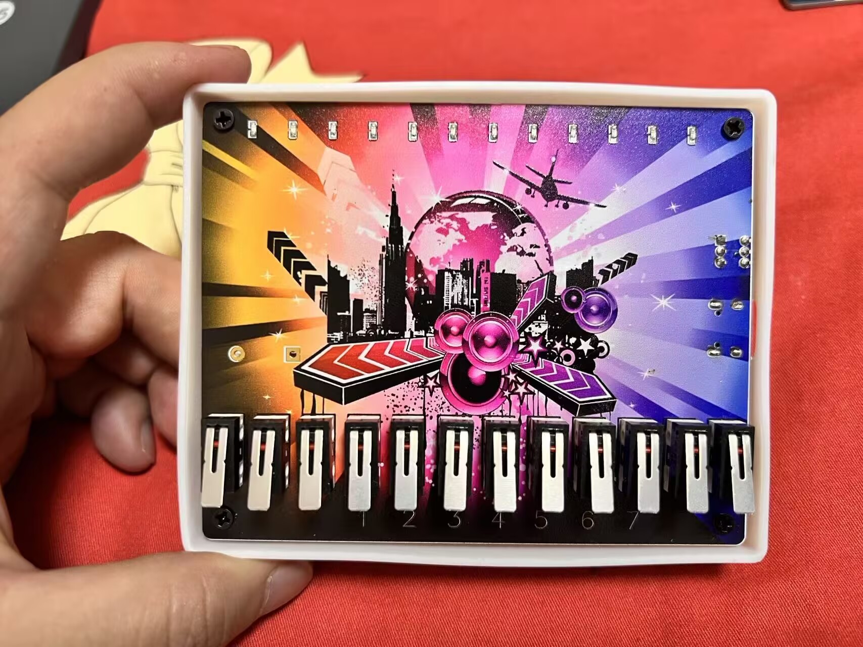

焊接好以后的效果图

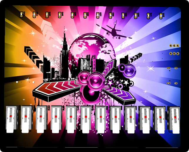

再然后再嘉立创上白嫖个3D的外壳,组装起来就齐活了
接下来就是才艺展示
