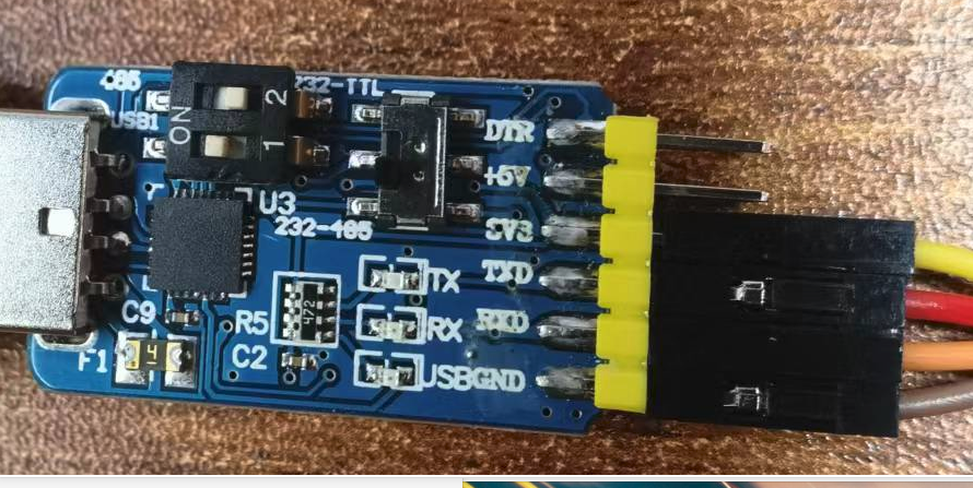

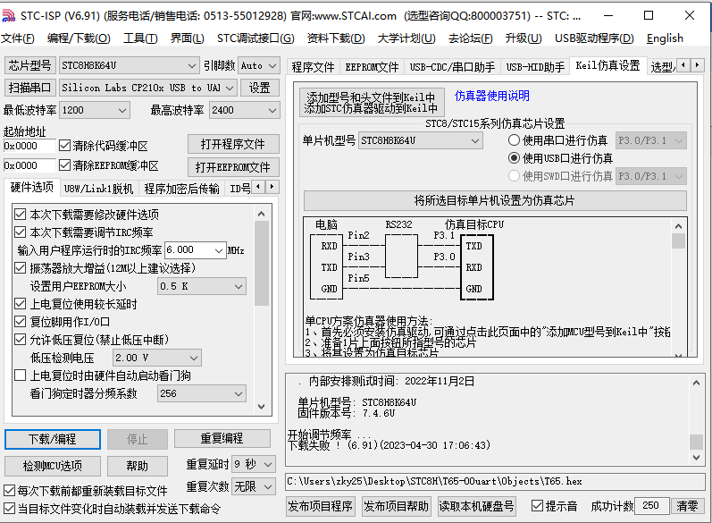

想做一个电烙铁(自己画的电路图,现在在pcb上调试),所以就没用usb下载,之前用的stc auto programmer usb-tll 下载器可以下载程序,也仿真过,在接上烙铁头调试的时候,stc auto programmer usb-tll 下载器烧了不能用了,改为六合一串口模块进行下载,显示开始调节频率,然后就显示下载失败。
另外,想问一下,其它的电路是不是会对下载产生影响?非常谢谢您

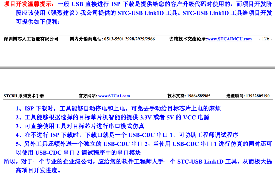

这是USB转串口,不是STC下载器,先用我们的标准下载电路测试下
  • 打卡总天数:360
  • 最近打卡:2026-03-24 18:18:13
844
22709
发表于 2023-4-30 17:59:49 | 显示全部楼层
烧录软件请用最新的 STC-ISP V6.91N
STC 专业USB转串口/TTL 烧录器如下
22
22
发表于 2023-5-25 01:31:24 | 显示全部楼层
把波特率范围重新设置一下
