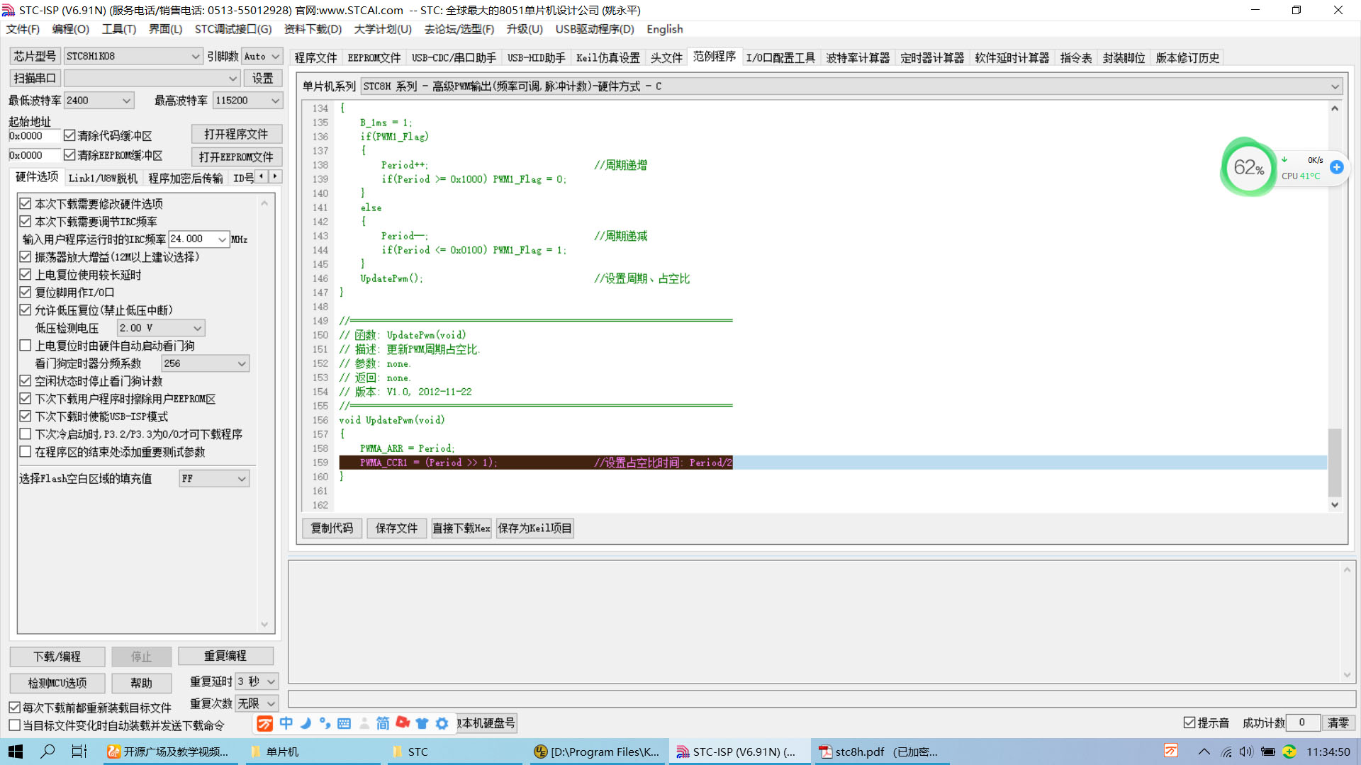

请教:STC-ISP关于STC8H范例程序中,程序最后一行,为什么对PWMA_CCR1赋值时不用PWMA_CCR1H和PWMA_CCR1L?不是要分开高8位和低8位赋值吗?

这个ccr1的本质就是ccr1h和ccr1l,只要寄存器地址定义好了都可以用,不影响。
