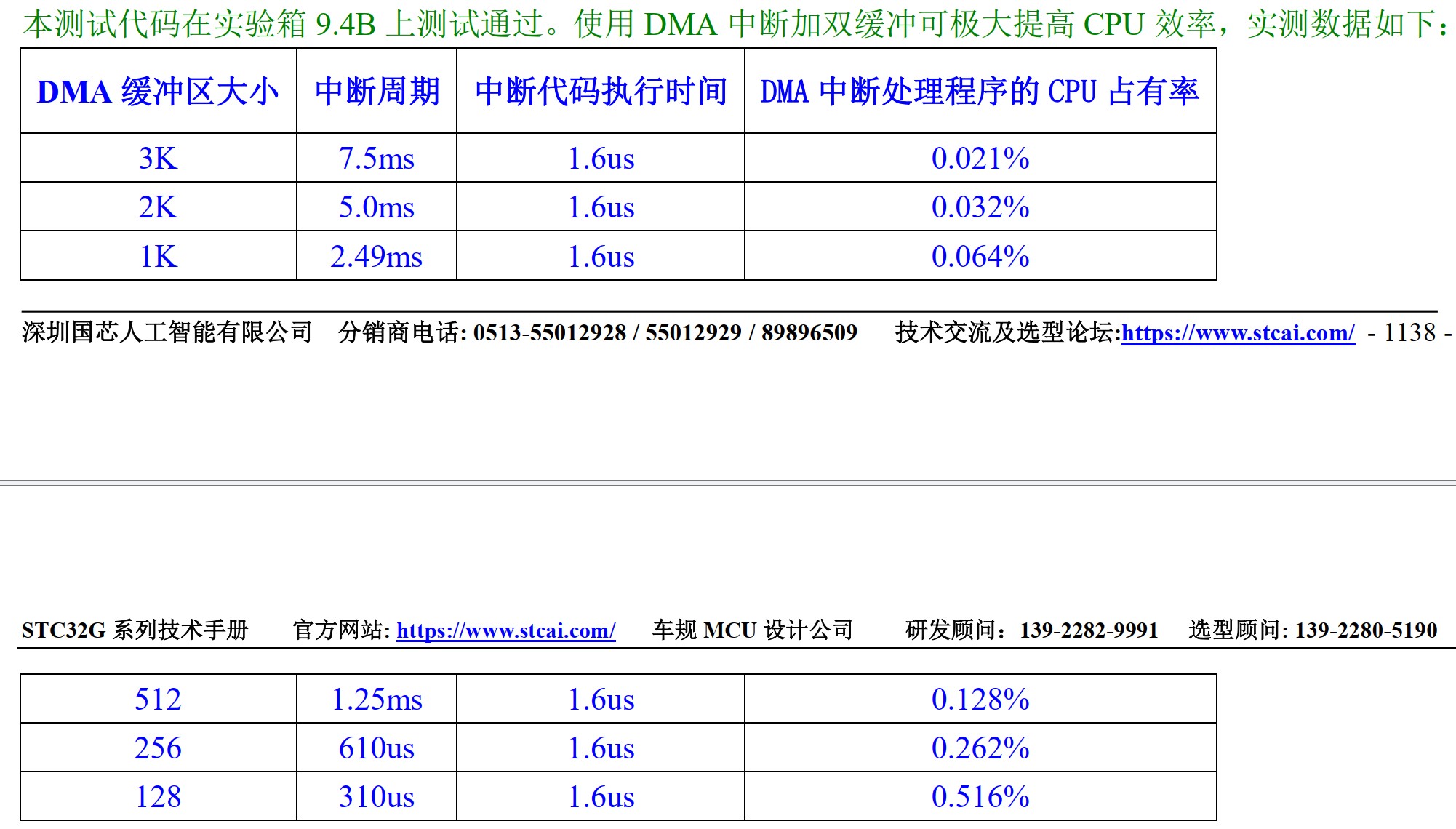

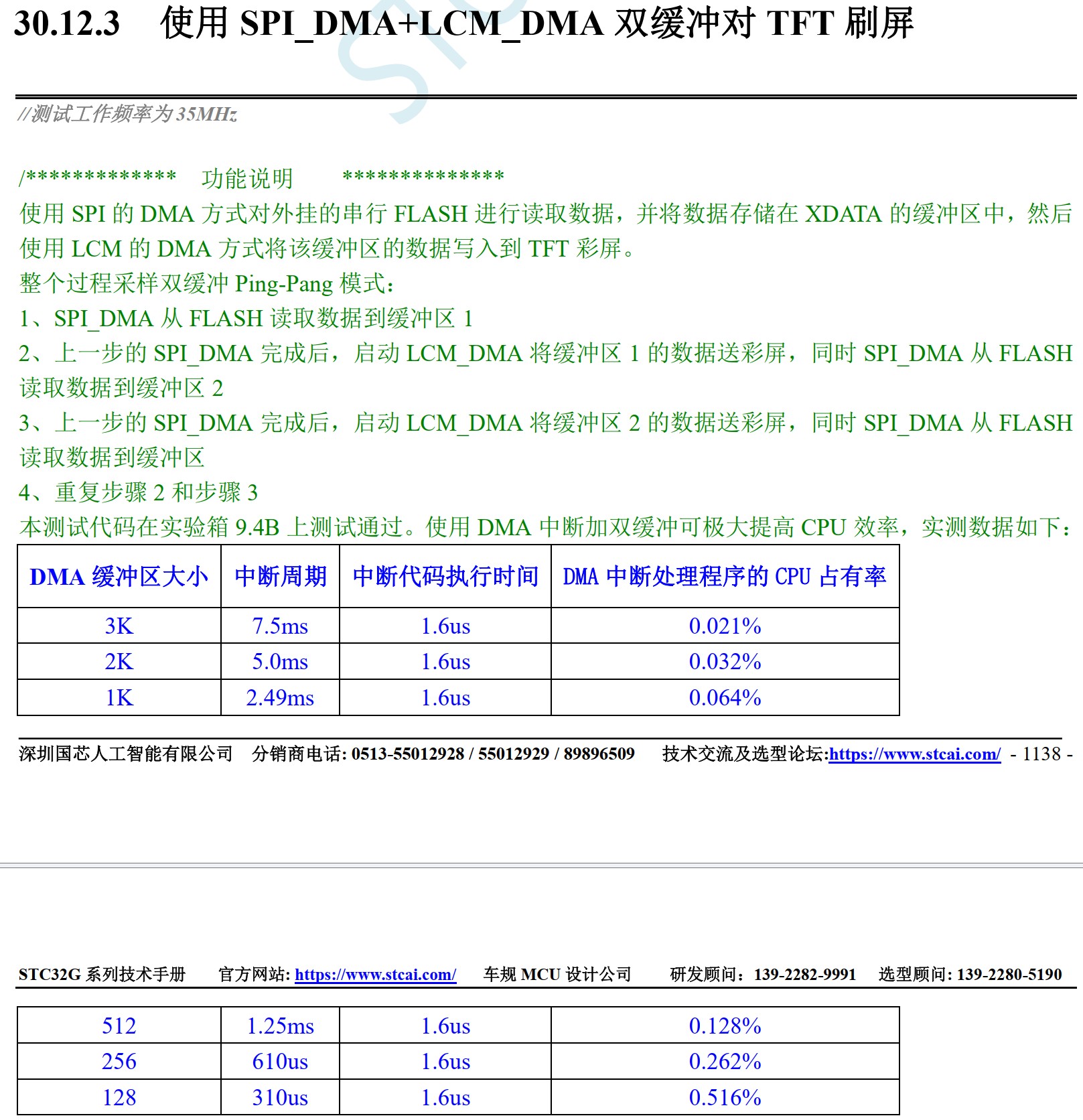

发表于 2025-10-20 08:27:11 | 显示全部楼层
你这个统计表只是单纯统计DMA的中断服务程序的CPU占比,没有统计对比非DMA的,也没有统计引入双缓冲所带来的指令增长对应的CPU消耗。应该做个双方对比,并统计引入双缓冲的前后性能对比,这样更有说服力。
纯粹的自己与自己比,看不出问题,也说明不了问题。只有前后对比才有说服力。

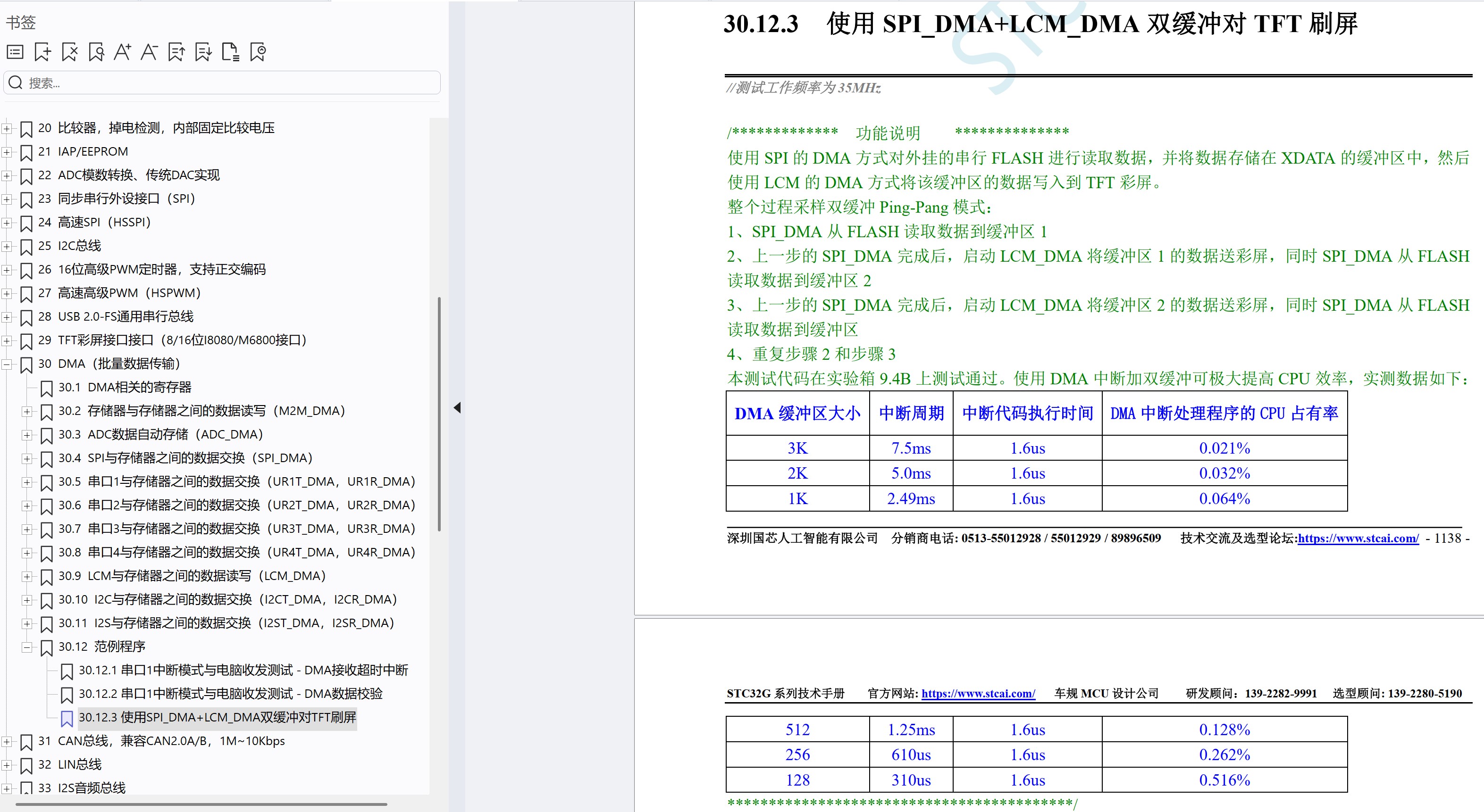

发表于 2025-10-20 11:12:23 | 显示全部楼层
外设配置好后,只需要考虑,
DMA中断服务程序占用 CPU的时间比率
如 缓冲区是 256字节时, 0.262% :
