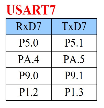

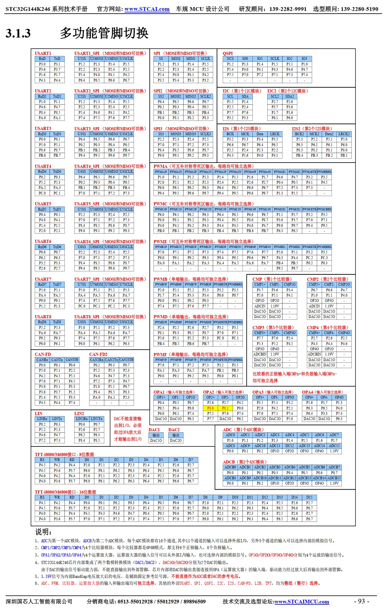

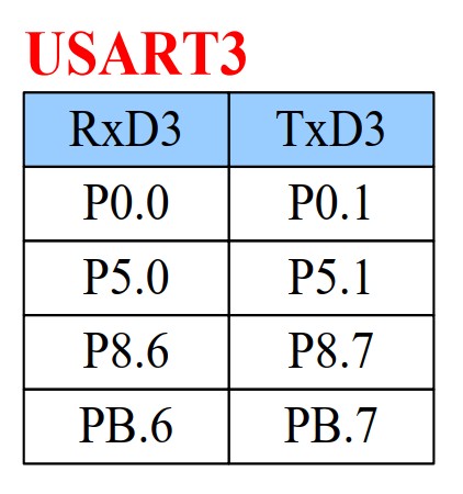

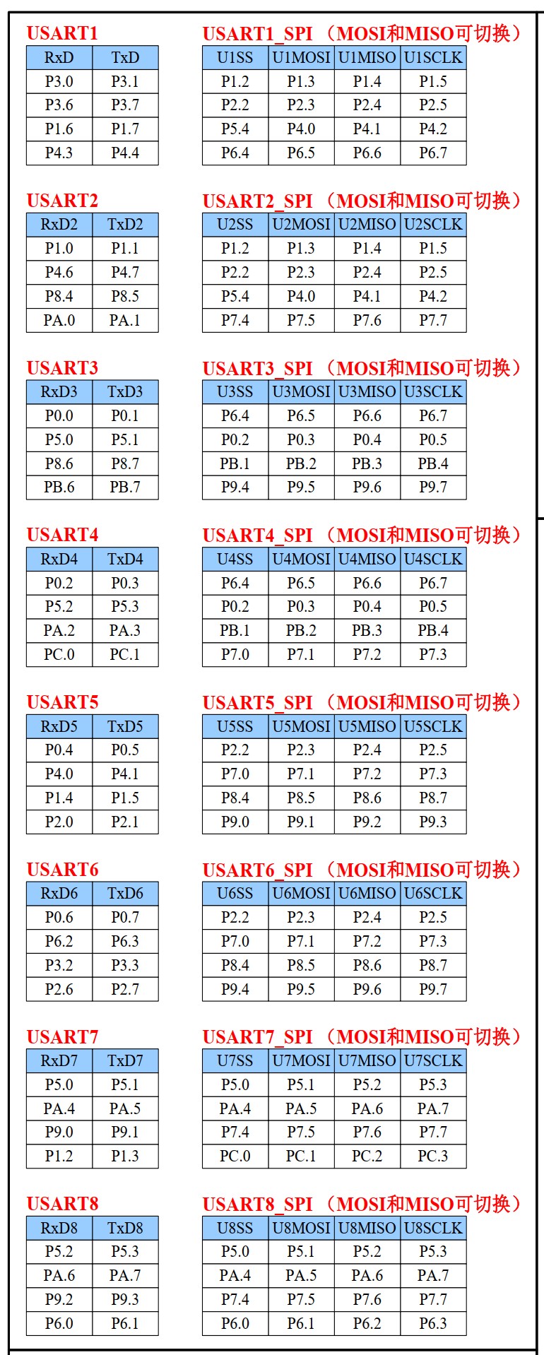

串口3 / 串口7 的波特率都是单独指定的,可以相同;
串口3 / 串口7 被分配在哪组I/O上也是单独指定的,可以相同;
组合时有无冲突,要用户自己优化配置
