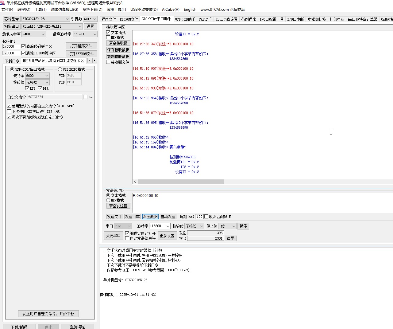

发表于 2025-10-21 16:58:29 | 显示全部楼层
到此为止,我们把STC的例子程序读了一遍,编译烧录进去试验箱:
要连接个STC-link1D ,自动下载(不用平时USB——CDC串口)
结果如下:
记得主频是22.1184 !
这个是UART2  不是USB-CDC ! 主频不到,就乱码一堆
  • 打卡总天数:203
  • 最近打卡:2026-07-05 14:14:13
2662
3413
3413
发表于 2025-10-21 17:00:15 | 显示全部楼层
反复试验了删除  读取  写入
都不会死机,初步实验成功!
  • 打卡总天数:203
