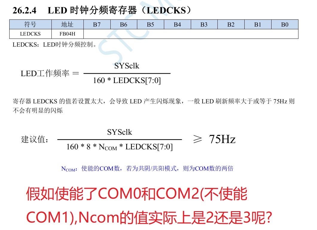

如题,如果COM号不连续,在COMEN寄存器中只使能了COM0和COM2这两个COM(不使能COM1和其它COM).
此时COM1会占用扫描时间吗?
也就是想知道mcu扫描完COM0是接着扫描COM2,还是要等待一个COM1的扫描时间(8个LED clock)之后再扫描COM2数码管?
请指教,谢谢!

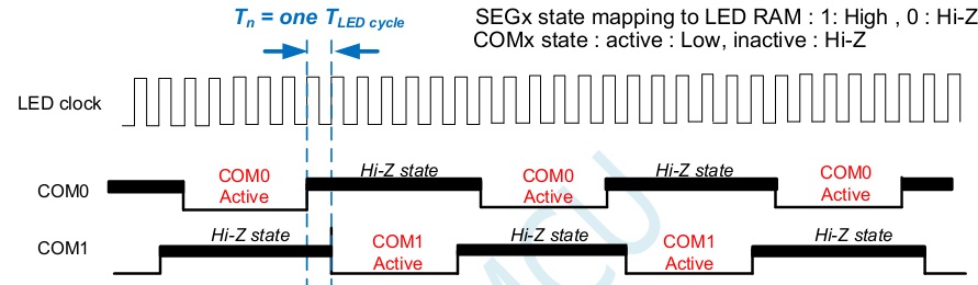

看技术参考手册截图,扫描完了COM1就跳过了COM2~COM7又回到COM0,
所以前文中的COM3~COM7之间应该无空扫描时间占用吧?
扫描到了COM1又回到COM0
扫描到了COM1又回到COM0

使能几个COM就扫描几个COM,没使能的不会占用时间,所以使能的COM越多总的扫描帧率会越低。

明白,谢谢回复
