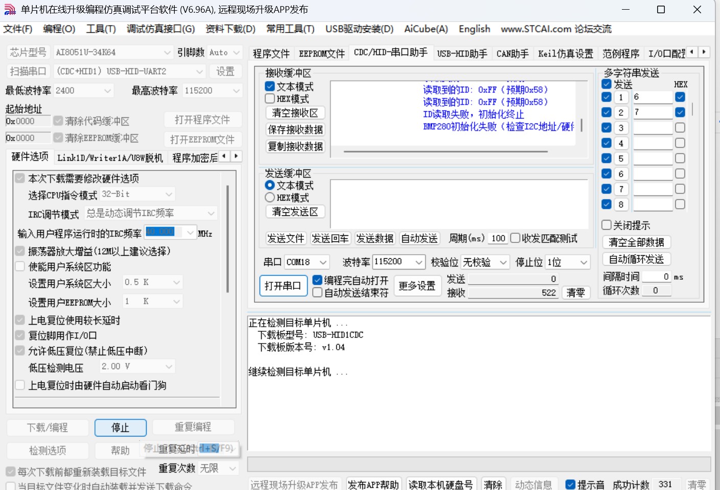

STC8H2K12,AI8H2K12U-45I-SOP8 制作的USB-HID转串口无法烧录AI8051U如何解决
发表于 2025-10-18 12:20:53 | 显示全部楼层 |阅读模式
有没有大神解决一下这个问题
就是会一直检测,在固件正确的时候会直接烧录,现在这个固件不正确

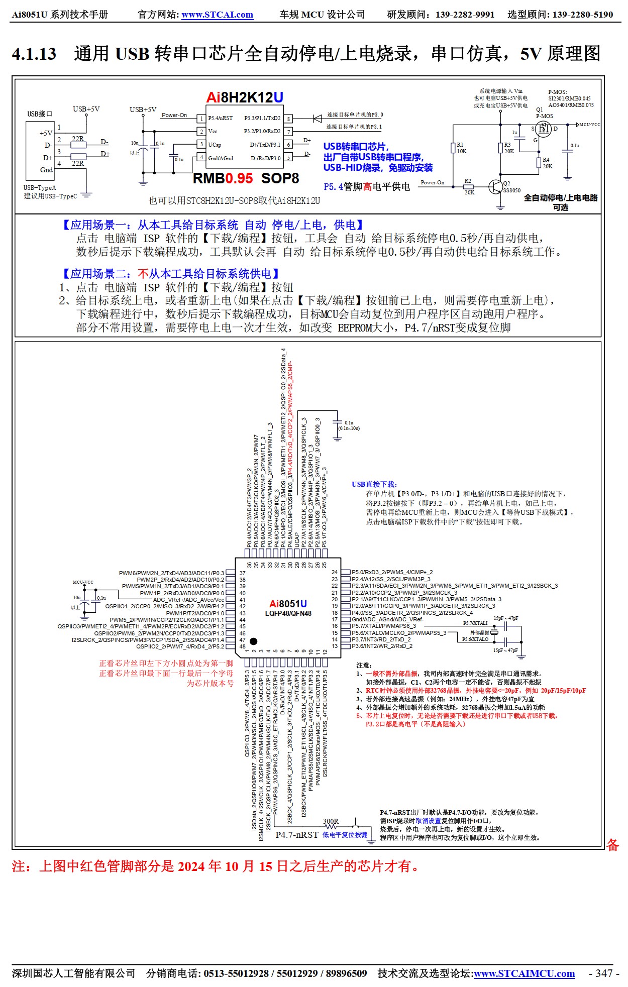

发表于 2025-10-18 13:42:41 | 显示全部楼层
检查自动断电再上电是否正常,注意P54用于控制电源,高电平上电,低电平断电
