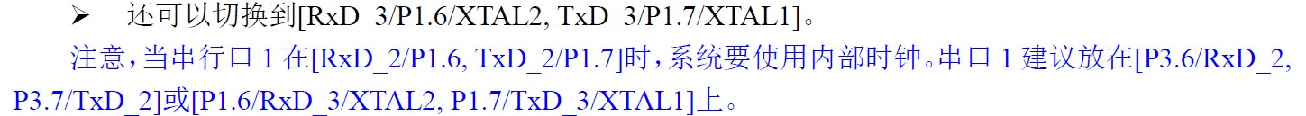

28脚的408as,串口引脚是三组吗?

不建议下载时P30、P31上外接其他电路,建议串口1切换到其他脚位用于通信,串口原则上只能一对一通信
如非要在P30、P31上外接其他电路,需要防止两个推挽IO冲突,无关的串口设备IO需要设置为高阻,防止影响下载或冷启动断电不彻底
如不能设置,可尝试在串口线上串联电阻,防止两个IO推挽输出电平相反导致IO烧毁
