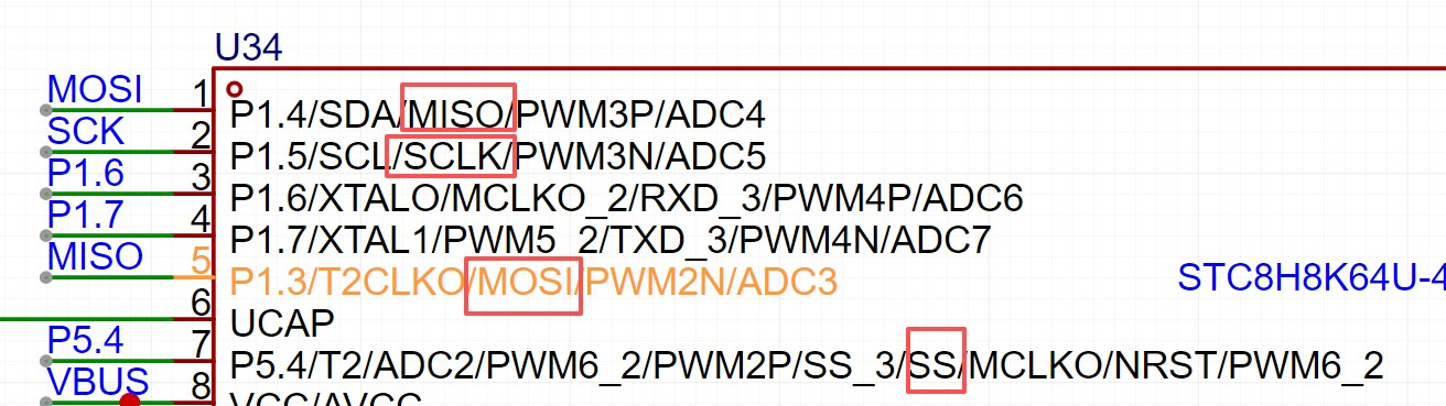

无论是AICUBE还是嘉立创的封装,SPI的引脚都是
P1.3 ->MOSI
P1.4 ->MISO
P1.5 ->SCK
P5.4->SS
如下图

这样定义成4组,要知道STC8H可没有P1.2,请问是否矛盾,还有STC8H怎么正确使用SPI接口

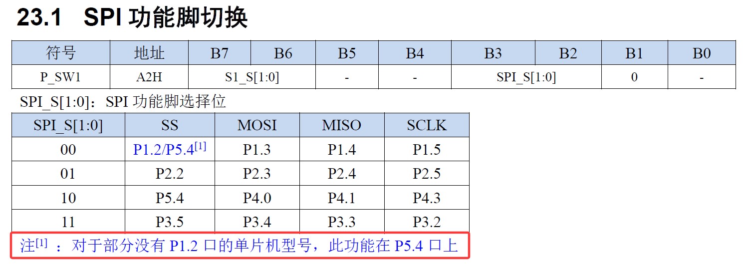

发表于 前天 22:28 | 显示全部楼层
您好,关于您提到的 STC8H8K64U 芯片中 SPI引脚定义 的问题,确实存在一些容易混淆的地方,主要来源于官方例程与封装库之间的不一致。下面我将从 芯片手册、封装库定义、SPI接口原理、使用建议 等几个方面进行详细分析,帮助您理清思路。
一、芯片手册中的SPI引脚定义
首先,我们应当以 STC8H系列官方数据手册 为准。STC8H系列是STC推出的高性能增强型8051内核MCU,其SPI接口是标准的 SPI0模块,支持主模式和从模式。
根据《STC8H系列技术手册》中关于 SPI0的引脚复用功能 的描述,SPI0的引脚在不同的端口组(Port Group)中是可以配置的。也就是说,SPI的MOSI、MISO、SCK、SS等信号可以在多个端口之间进行切换。
常见的SPI0引脚映射如下(具体取决于寄存器配置):
| 信号名 | 默认端口 | 可选端口1 | 可选端口2 | 可选端口3 |
| MOSI   | P1.3     | P2.3      | P3.4      | P4.0      |
| MISO   | P1.4     | P2.4      | P3.3      | P4.1      |
| SCK    | P1.5     | P2.5      | P3.2      | P4.3      |
| SS     | P1.2     | P2.2      | P3.5      | P5.4      |
这说明,SPI0的各个信号可以在多个GPIO端口上进行复用,用户可以通过配置 端口映射寄存器(PnM1/PnM0) 或者 SPI选择寄存器 来决定哪一组端口作为SPI接口使用。

发表于 昨天 00:16 | 显示全部楼层
例程可能是通用的,以数据手册为准

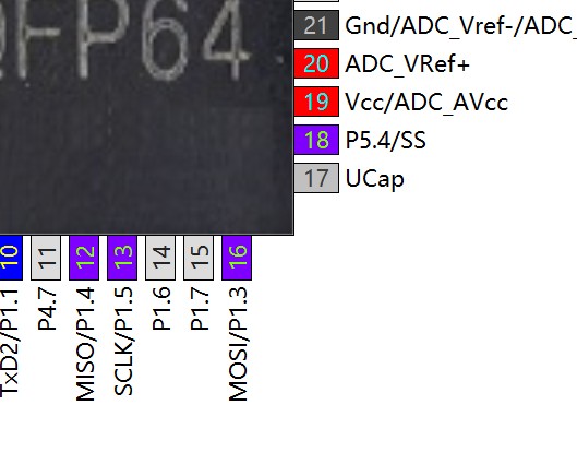

发表于 昨天 08:45 | 显示全部楼层
看数据手册,有些是P12引脚的功能做到了P54上,,不过这都不重要,以手册为准

发表于 昨天 10:03 | 显示全部楼层
我知道了,P12的功能放到P54了,但还是有疑惑,P1地址为0X90,P5地址为0xc8,所以 P1^2  != p5^4 ,但片选线的定义是 sbit  SPI_SS    = P1^2;
所以SPI初始化还是用SPI_SW(SPI_P12_P13_P14_P15)以及 片选切换是用   SPI_SS    =  0/1 吗

发表于 昨天 11:26 | 显示全部楼层
知*** 发表于 2025-10-18 10:03
我知道了,P12的功能放到P54了,但还是有疑惑,P1地址为0X90,P5地址为0xc8,所以 P1^2  != p5^4 ,但片选线 ...
你要清楚的一点是,无论库函数怎么用,归根结底都是对寄存器的操作。。对照手册的寄存器位和代码看看
