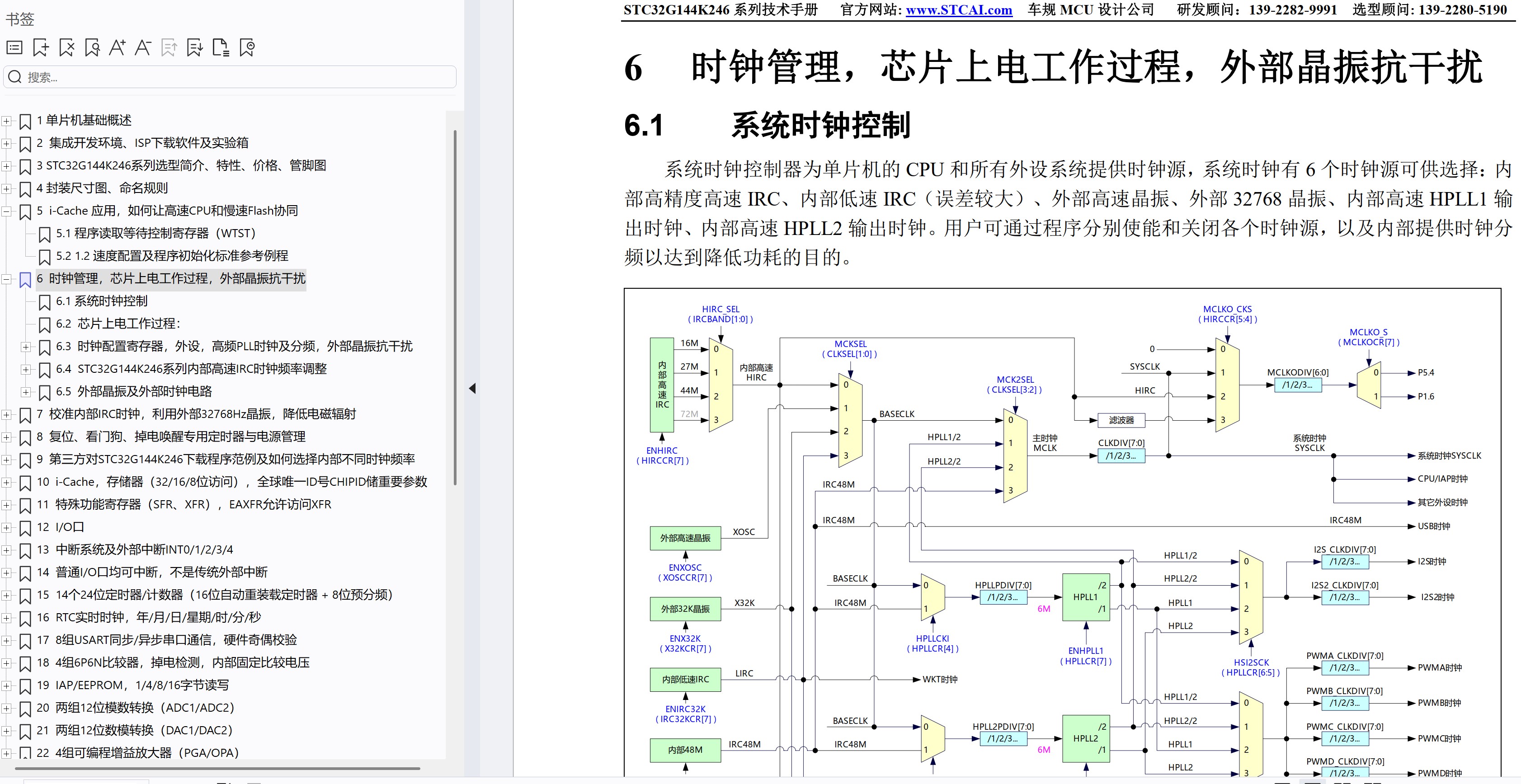

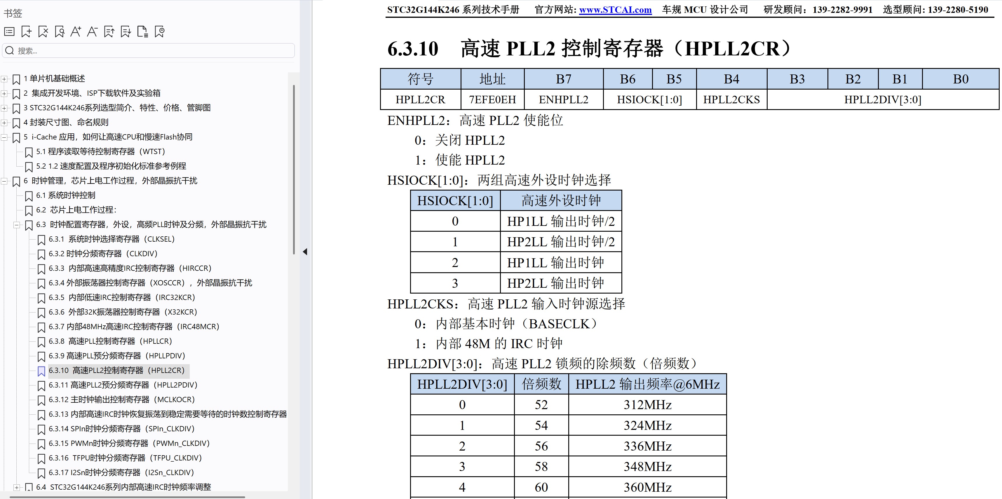

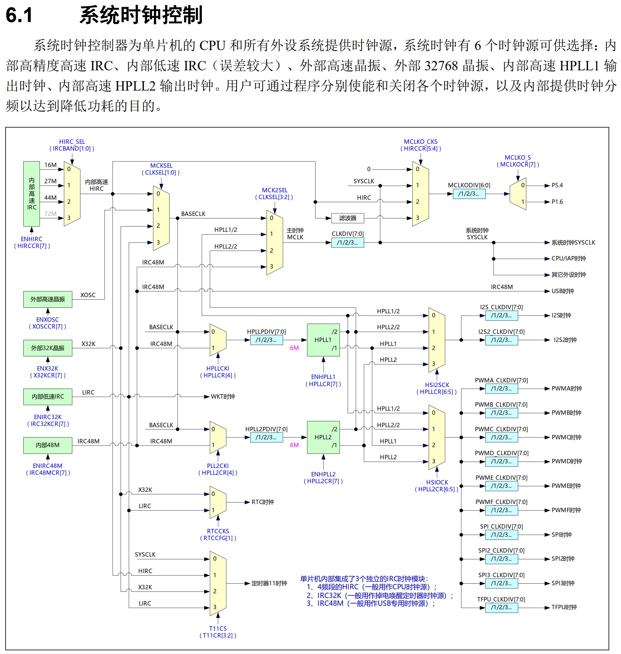

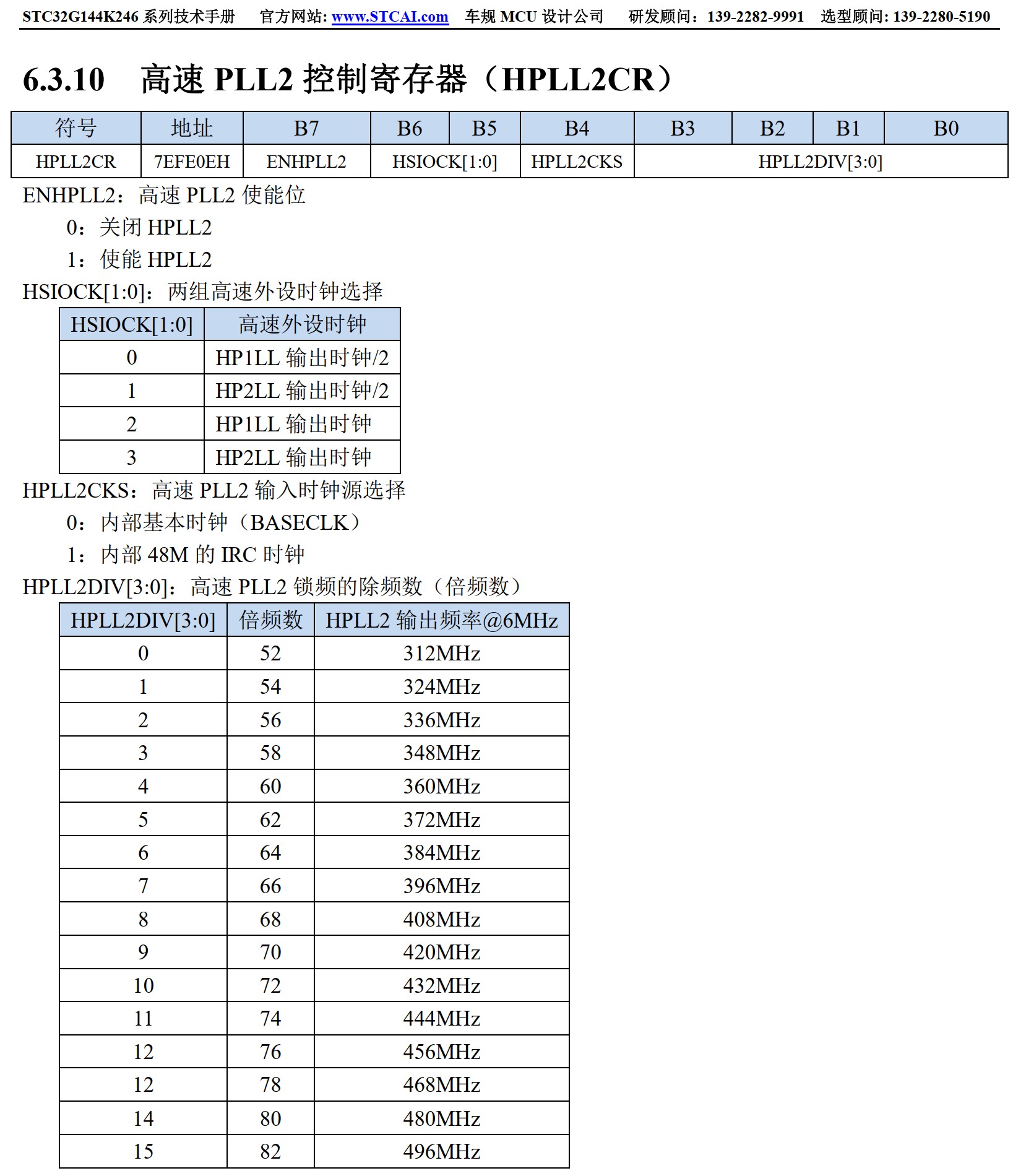

我关心的是: 能否用6~12MHZ的外部无源晶振,通过PLL倍频产生40~120MHZ的系统时钟?
可以 [attachimg]117914[/attachimg] https://www.stcaimcu.com/data/download/Datasheet/STC32G144K246.pdf [attachimg]117912[/attachimg]  详情 回复 发表于 2025-10-17 21:34
  • 打卡总天数:401
  • 最近打卡:2026-05-08 09:46:24
850
23212
发表于 2025-10-17 21:34:49 | 显示全部楼层
社区*** 发表于 2025-10-17 21:15
我关心的是: 能否用6~12MHZ的外部无源晶振,通过PLL倍频产生40~120MHZ的系统时钟? ...
可以
https://www.stcaimcu.com/data/do ... t/STC32G144K246.pdf
