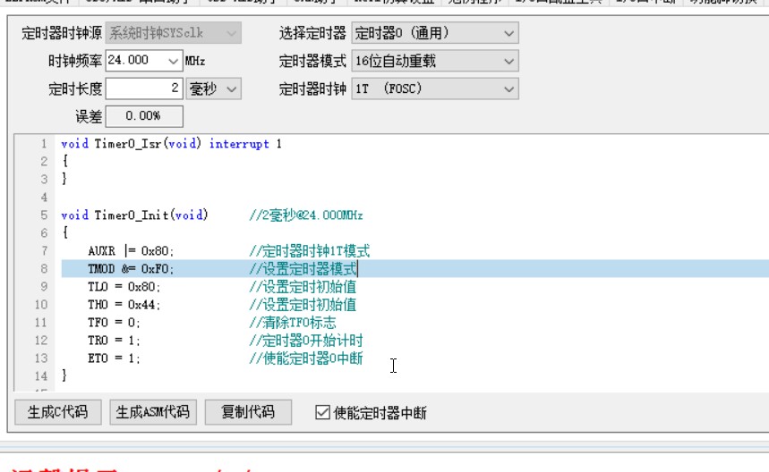

这是自动生成的,
        TMOD &= 0xF0;                        //设置定时器模式
实际应该是这样的
    TMOD &= 0xF0; // 清除TMOD的低4位 (Timer0)    TMOD |= 0x01; // 设置Timer0为模式1
这个下个版本会修改吗?

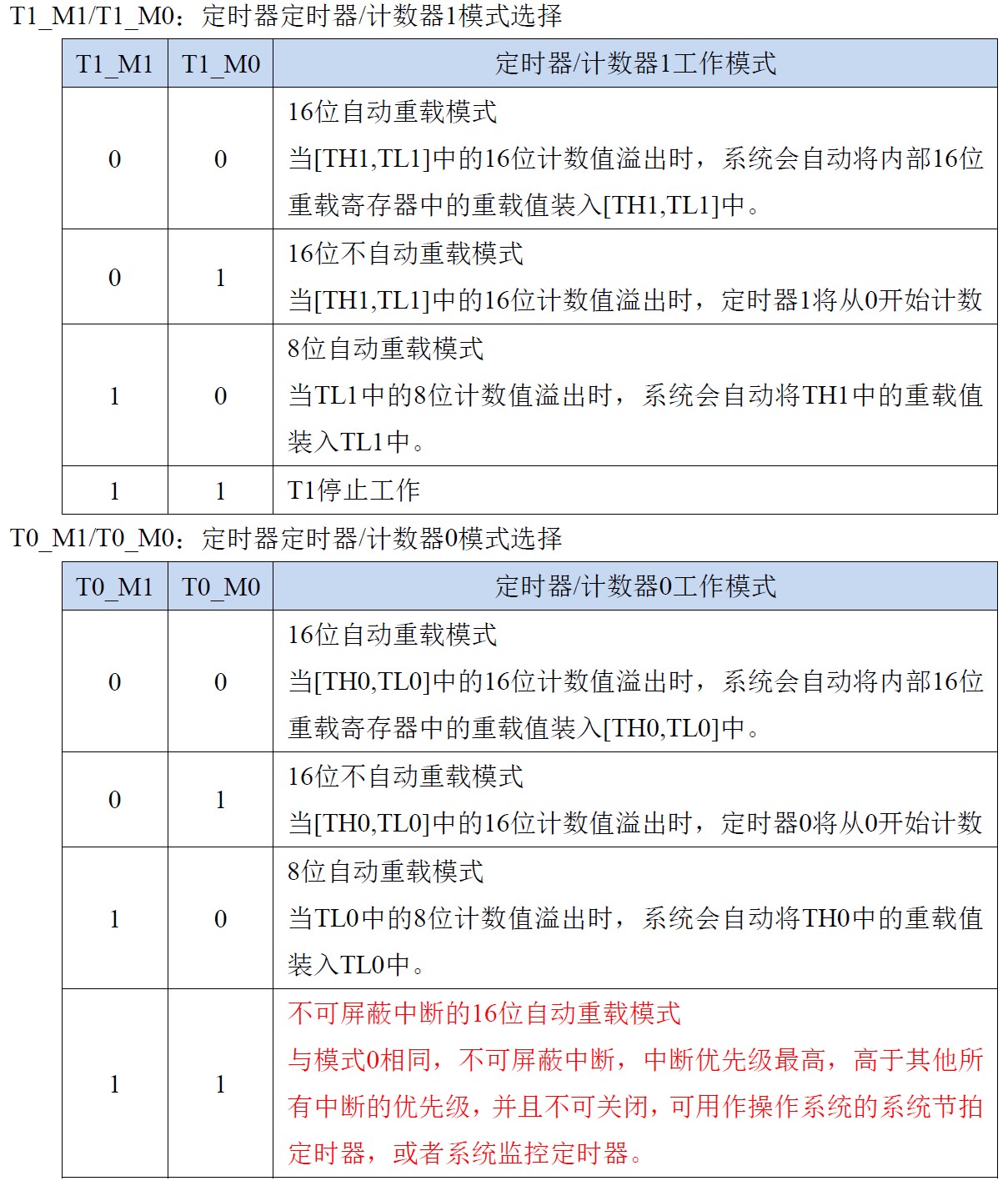

自动生成的是最常用的16位自动重装模式0,这没问题;
假如要用16位不自动重装模式1,自己修改成不自动重装再生成代码就行了,

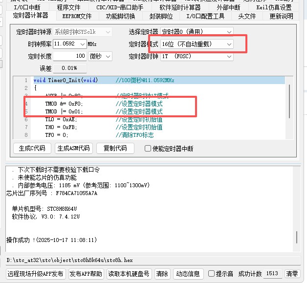

你是找这个?

该错误不存在,请检查模式设置
