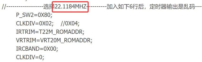

我用stc8g1k08A默认晶振,使用默认配置方式,定时器中断中,串口能正常打印输出,但是键入如下配置后,串口打印输出是乱码,什么原因啊?麻烦帮我分析下:
/***************************主函数区域****************************/
void main(void)
        u8 i;
//------------------选择22.1184MHZ----------加入如下6行后,定时器输出是乱码------------------
        P_SW2=0X80;
        CLKDIV=0X02;    //0X04;
        IRTRIM=T22M_ROMADDR;
        VRTRIM=VRT20M_ROMADDR;
        IRCBAND=0X00;
        CLKDIV=0;
//        HIRCCR = 0x80; //启动内部 IRC
//        while (!(HIRCCR & 1)); //等待时钟稳定
//        CLKDIV = 4;
//        CLKSEL = 0x00; //选择内部 IRC ( 默认 )
        io_init();
        delay(5);                        //等待I/O模式配置稳定
        RED=1;GREEN=1;BLUE=1;        //上电后熄灭RGB灯
        UART1_init();        //串口1初始化
  UART2_init();
        Time0_init();        //定时计数器0初始化
        EA=1;                                        //打开单片机总中断开关EA
        TR0=1;                                //定时器0开始计时
        delay(100);                //等待配置稳定
  printf("**************************************************\r\n");
  while(1)
  if(time_1s_flag==1)
                time_1s_flag=0;
                 k++;  // SendData(0xaa);
                  printf("|测试定时器0输出------------------------%d-----:\r\n ",k);
//            SendData(0xaa);

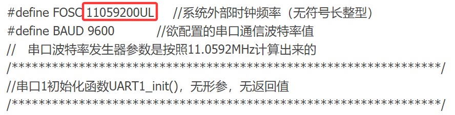

发表于 前天 12:09 | 显示全部楼层
你的串口波特率发生器参数是按照22.1184MHz计算出来的吗?
  • 打卡总天数:1
  • 最近打卡:2025-10-17 11:35:10

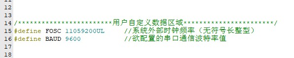

发表于 前天 13:06 | 显示全部楼层
#define FOSC 11059200UL     //系统外部时钟频率(无符号长整型)
#define BAUD 9600           //欲配置的串口通信波特率值
//   串口波特率发生器参数是按照11.0592MHz计算出来的
//串口1初始化函数UART1_init(),无形参,无返回值
void UART1_init(void)
        SCON=0x50;        //8位数据,可变波特率,允许接收
        AUXR|=0x40;        //定时器1时钟为Fosc,即1T
        AUXR&=0xFE;        //串口1选择定时器1为波特率发生器
        TMOD&=0x0F;        //设定定时器1为16位自动重装方式
        TL1=(65536-(FOSC/4/BAUD));   //设置波特率重装值
  TH1=(65536-(FOSC/4/BAUD))>>8;//设置波特率重装值
        ET1=0;                        //禁止定时器1中断
        TR1=1;                        //启动定时器1
  ES=1;                                //使能UART中断开关ES
  EA=1;                                //使能单片机总中断开关EA
