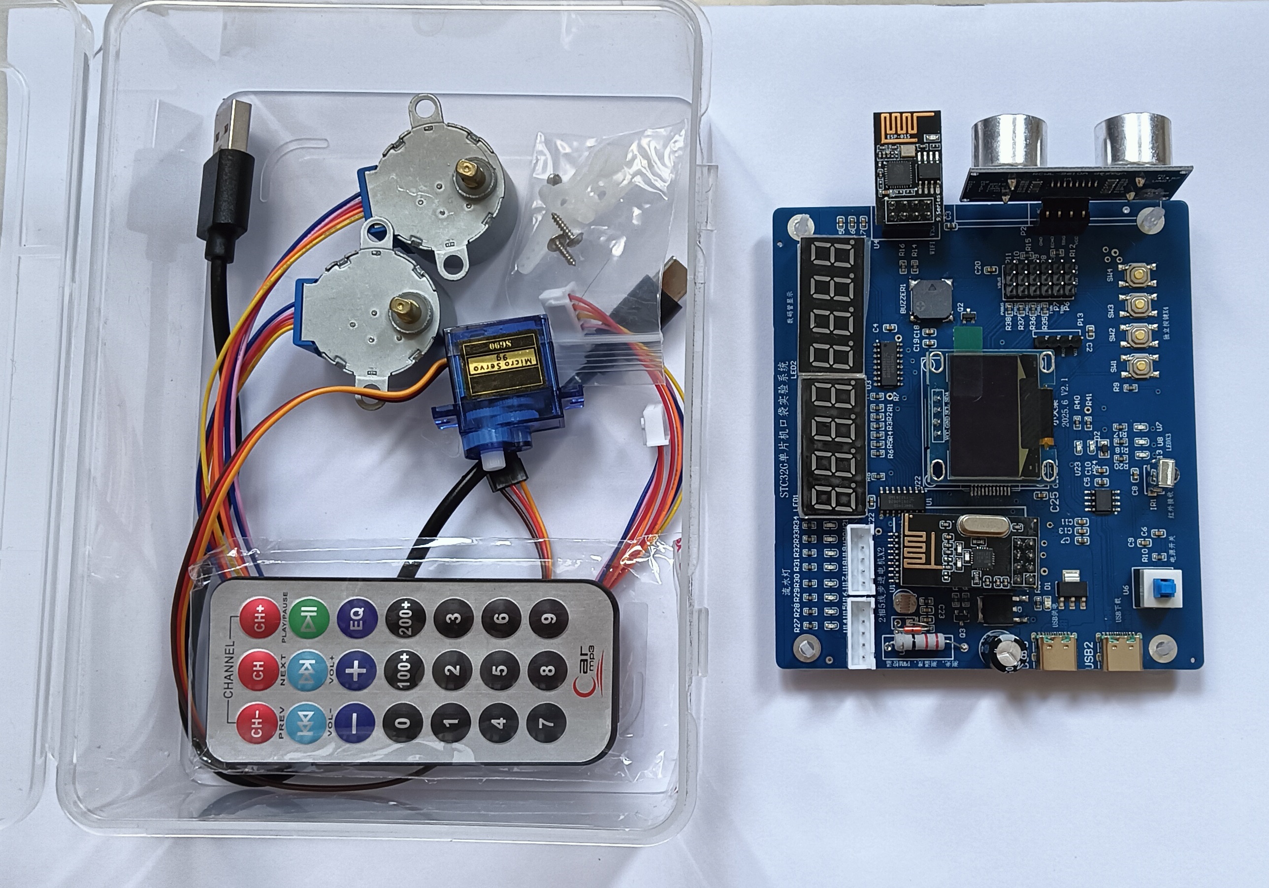

样品照片

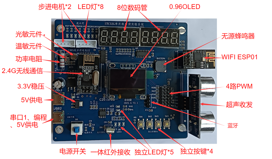

板载硬件电路功能
实现的功能及特点:
  1. 信息显示功能:LED灯,数码管,OLED屏,无源蜂鸣器
  2. 按键输入功能:4个独立按键
  3. 通信功能:串口1与PC上位机,串口2与WIFI,nrf24L01,红外接收(蓝牙)
  4. 4路PWM输出:连接舵机(直流电机PWM驱动模块),2路5线步进电机
  5. 超声(测距),ADC:NTC温度检测+2W功率电阻(PID控温),光照检测
  6. MOS电源开关,3.3V MCU供电
  7. ch340N:串口烧写程序
  8. 全部功能正常运行,无卡顿

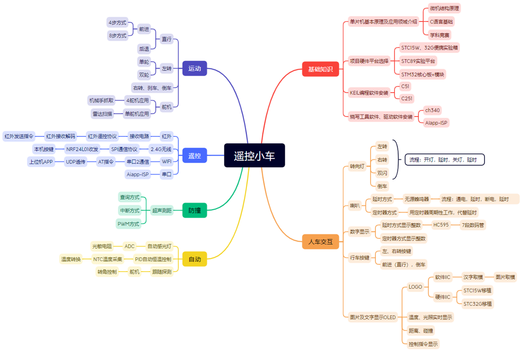

知识结构图:

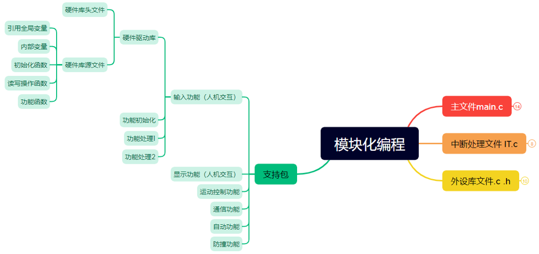

程序结构图

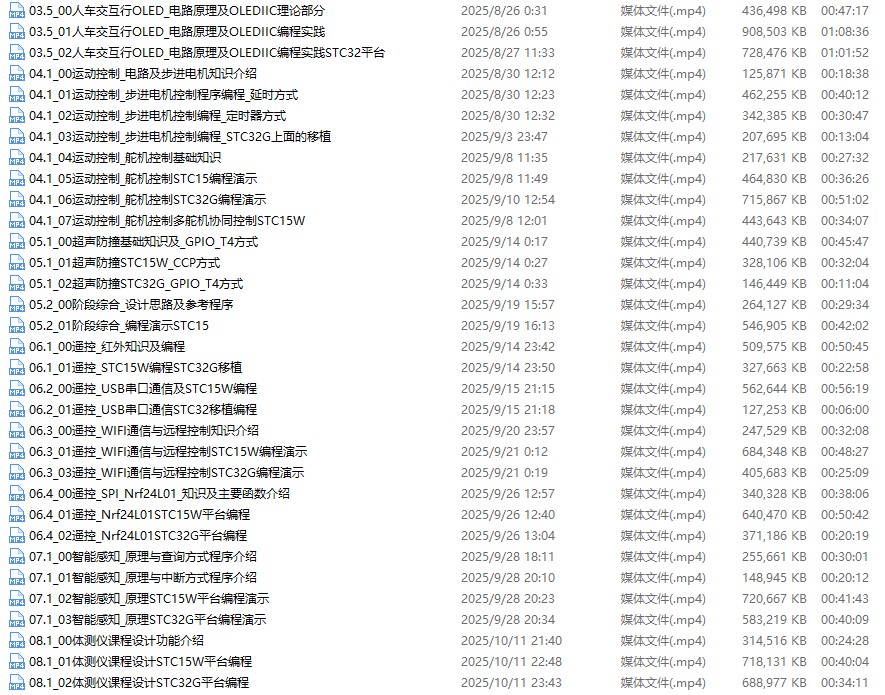

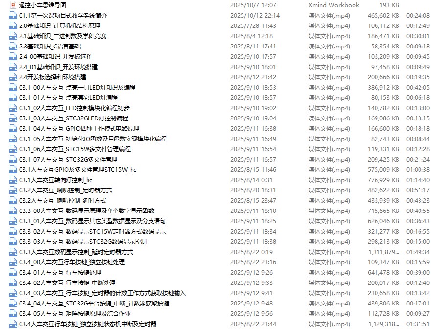

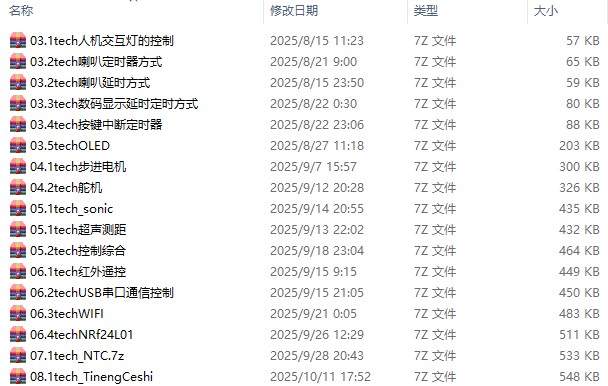

视频配套源码
upload 附件:视频配套源码.zip
