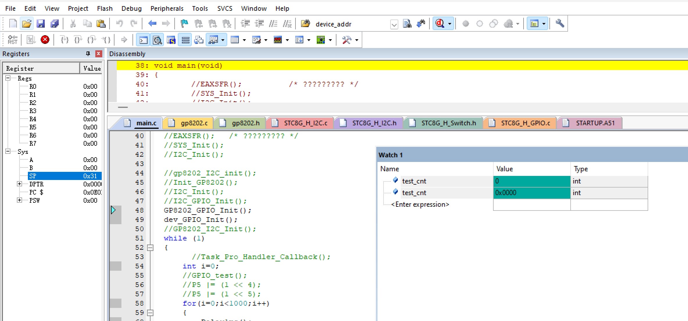

使用keil软件,debug时候,可以进debug界面,但是打不了断点,watch界面的变量值也不变,是个方面的问题,使用的是stc8g1k08芯片。 截图202510161615077462.jpg

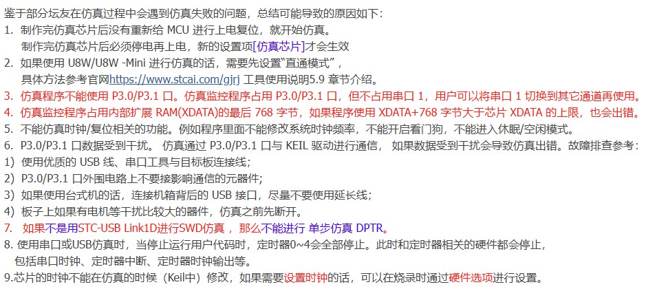

【仿真】仿真注意事项总结 | 大家帮继续总结
https://www.stcaimcu.com/thread-108-1-1.html
(出处: 国芯人工智能技术交流网站)
