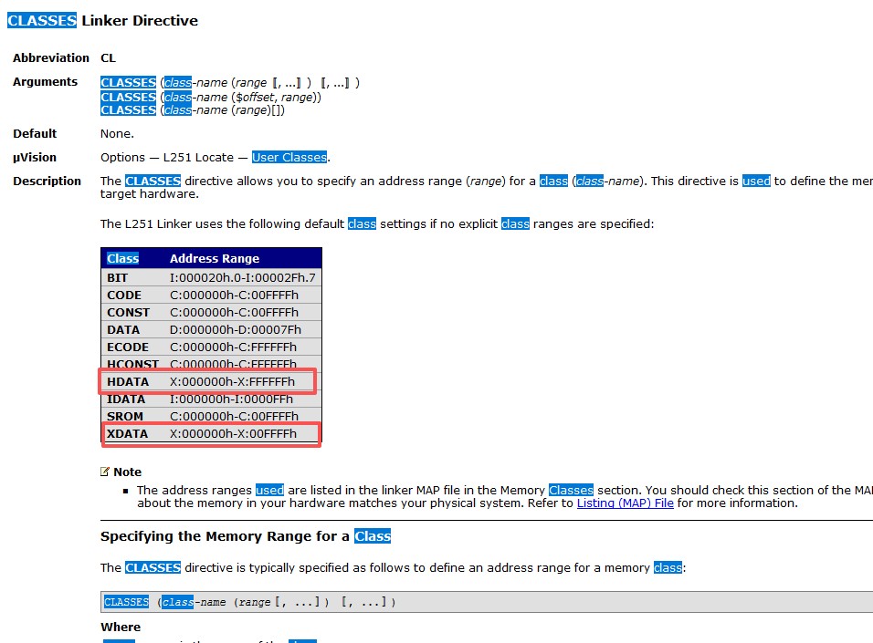

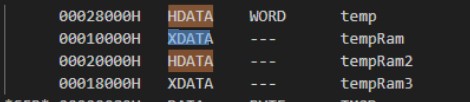

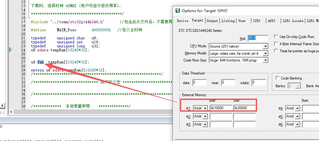

L251链接器默认只认0~64K xdata空间,使用far关键字操作后续RAM空间。
