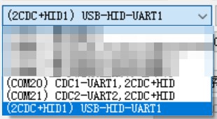

发表于 2025-10-16 13:19:14 | 显示全部楼层
如连接到的芯片是USB转双串口,HID和双CDC共存是正常的,选择HID或CDC1下载
如是USB Writer,是进入了下载状态,USB连接哪个芯片就是给哪个芯片通过HID下载

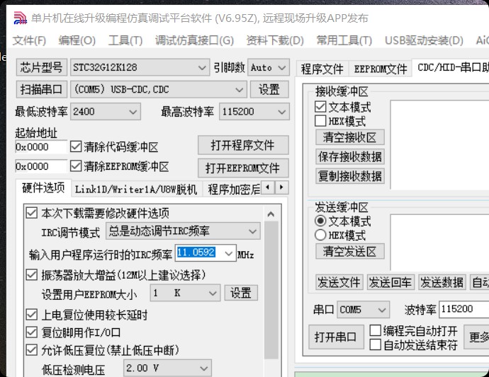

 楼主| 发表于 2026-4-21 18:45:22 | 显示全部楼层
我现在重新使用烧写软件,发现USB通迅部分存大问题,见图中“扫描串口”处是空白
123
123
 楼主| 发表于 2026-4-21 18:48:21 | 显示全部楼层
哪位大神能讲一下,怎么解决这个问题,今天刚开始时,连烧写软件都 无法进行,后我安装了 CDC驱动,WIN10提示有错误,不过经过这样一番折腾后,可以烧写软件了,但是通迅部分似乎还是有问题。
