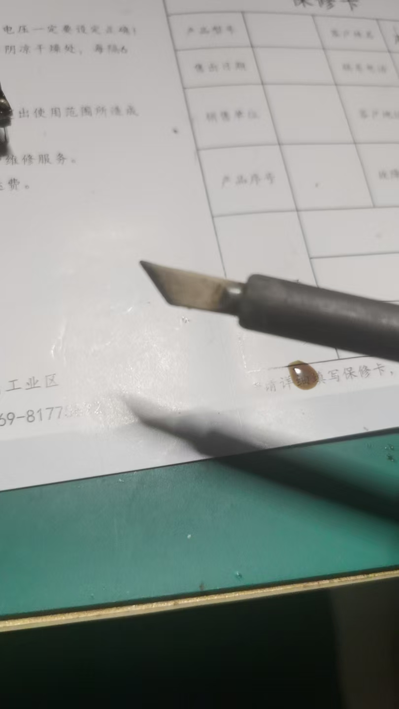

各位大佬,你们看看我这烙铁头,我把一堆烙铁头都弄成这了。感觉锡丝根本融化不了。这咋弄啊?

您好,从您描述的情况来看,烙铁头无法正常融化锡丝,可能是由于烙铁头氧化、积碳、温度设置不当或使用方式不规范等原因造成的。以下是一些专业分析和建议,供您参考:
一、问题分析
1. 烙铁头氧化或积碳严重
   烙铁头在高温下长时间暴露于空气中,容易与氧气发生氧化反应,形成一层氧化层(通常是黑色或灰白色),这层氧化物会阻碍热量传导,导致烙铁头无法有效加热锡丝。此外,锡丝中的助焊剂残留或杂质也可能在烙铁头上形成积碳,进一步影响导热性能。
2. 烙铁温度设置过低
   不同类型的焊锡材料(如无铅焊锡与有铅焊锡)对温度的要求不同。若烙铁温度设置过低,无法达到锡丝的熔点,自然无法融化。
3. 烙铁头类型不匹配
   不同焊接任务(如贴片焊接、通孔焊接、大功率元件焊接)需要不同形状和热容量的烙铁头。若使用不合适的烙铁头,可能导致局部加热不足。
4. 锡丝质量问题或不兼容
   使用劣质锡丝或锡丝与烙铁头不兼容(如某些锡丝含特殊助焊剂),也可能影响焊接效果。
二、解决方案
1. 清洁烙铁头
使用海绵或专用清洁球
  在烙铁加热状态下,使用湿润的海绵或铜丝清洁球轻轻擦拭烙铁头,去除表面氧化物和积碳。
使用专用清洁剂或焊锡膏
  可使用市售的烙铁头清洁膏或活性焊锡膏进行深度清洁,这些产品能有效去除顽固氧化层。
避免干烧
  不使用烙铁时应及时关闭电源或使用恒温功能,避免长时间干烧造成氧化。
2. 调整烙铁温度
建议温度设置:
有铅焊锡:约 320°C ~ 360°C
无铅焊锡:约 350°C ~ 380°C
  若使用恒温烙铁,建议根据所用锡丝规格进行温度微调。
3. 更换合适烙铁头
根据焊接对象选择合适的烙铁头:
尖头:适用于精密贴片元件焊接
凿形头:适用于通孔元件或大焊点
扁平头:适用于大面积焊接或接地层焊接
确保烙铁头与烙铁本体接触良好,避免接触不良导致加热不均。
4. 使用优质锡丝
选择品牌焊锡丝,确保锡丝纯度和助焊剂质量。
对于高精度焊接,建议选用细径焊锡丝(如0.6mm或更细),便于控制用量。
5. 定期保养烙铁头
镀层维护:大多数烙铁头表面有铁、镍、铬等镀层,定期清洁和正确使用可延长使用寿命。
上锡保养:每次使用完毕后,应在烙铁头上涂一层新鲜焊锡,防止氧化。
三、进阶建议
1. 使用恒温烙铁系统
   建议使用具备恒温控制功能的电烙铁(如JBC、Hakko等品牌),可有效避免温度波动带来的焊接问题。
2. 焊接前预热焊点
   对于大面积焊点或导热性较强的金属,建议先预热焊点再进行焊接,有助于提高焊接效率和质量。
3. 注意环境湿度
   高湿度环境下,烙铁头易氧化,建议在干燥环境中操作,并定期检查烙铁头状态。
四、总结
您当前遇到的问题,很可能是由于烙铁头氧化或积碳导致的导热不良,建议按照上述方法进行清洁、保养和参数调整。如果烙铁头已经严重变形或氧化无法恢复,建议更换新的烙铁头以确保焊接质量。
如您方便提供照片或具体使用的设备型号(如烙铁品牌、锡丝类型等),我可以为您提供更针对性的建议。
祝您焊接顺利,效率倍增!

氧化了,可以淘宝买点去除氧化层的膏体试一下,不能用砂纸打磨

温度太高,长时间不挂锡空烧,用太湿的海绵擦烙铁头,都会导致老铁头快速老化
