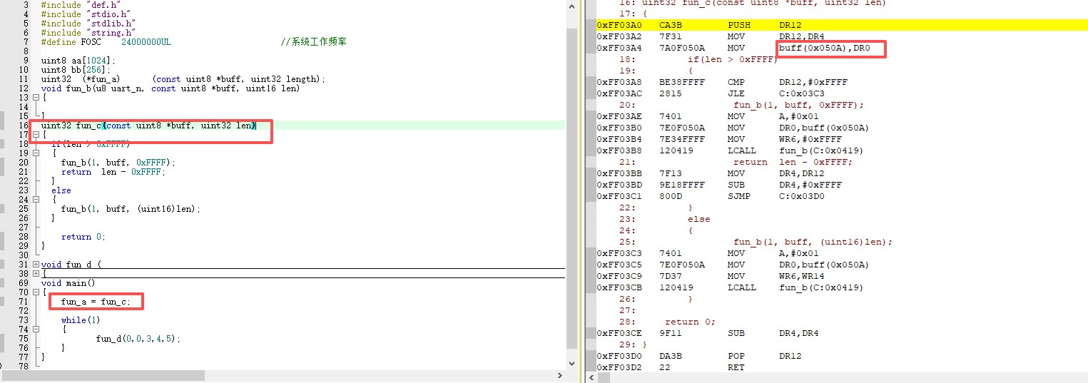

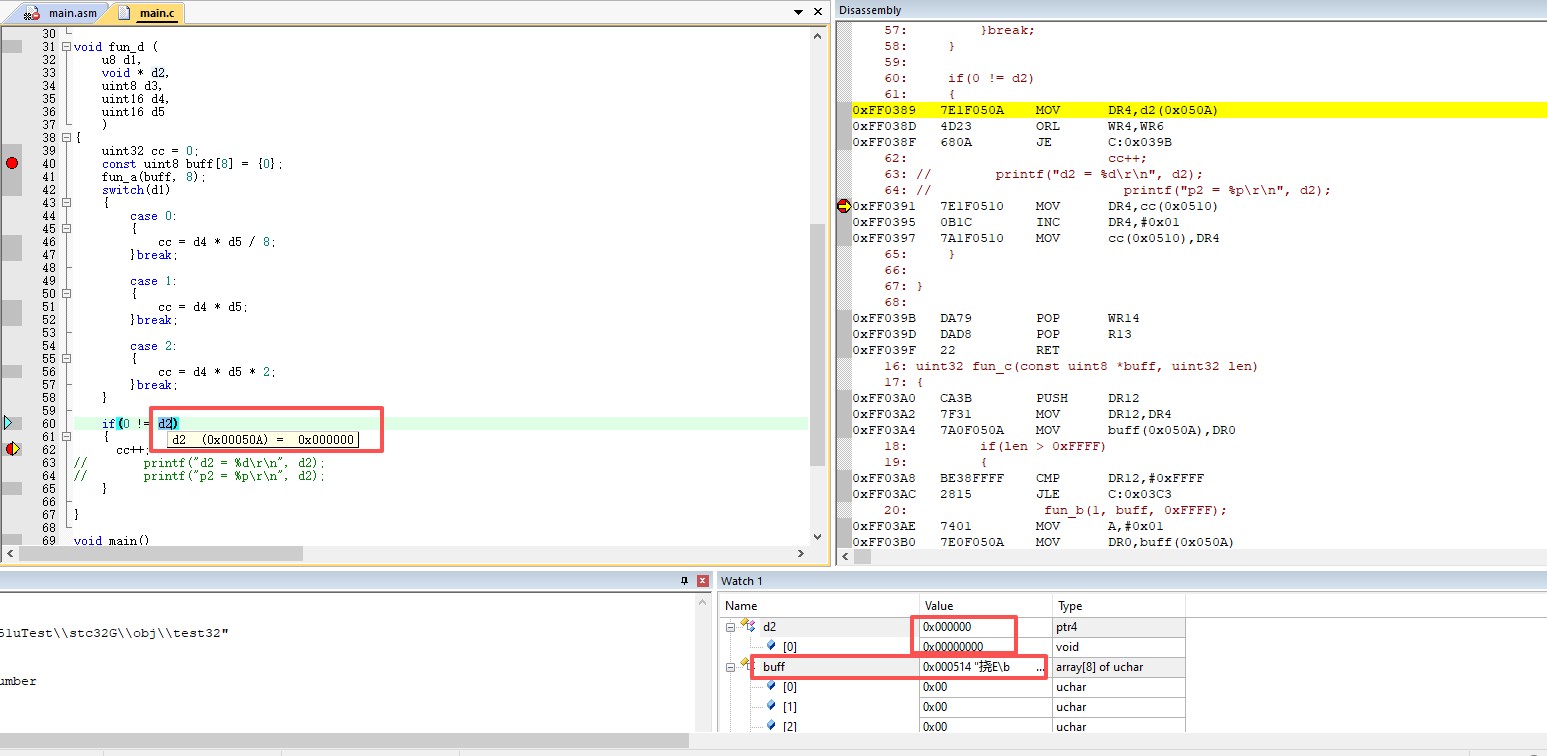

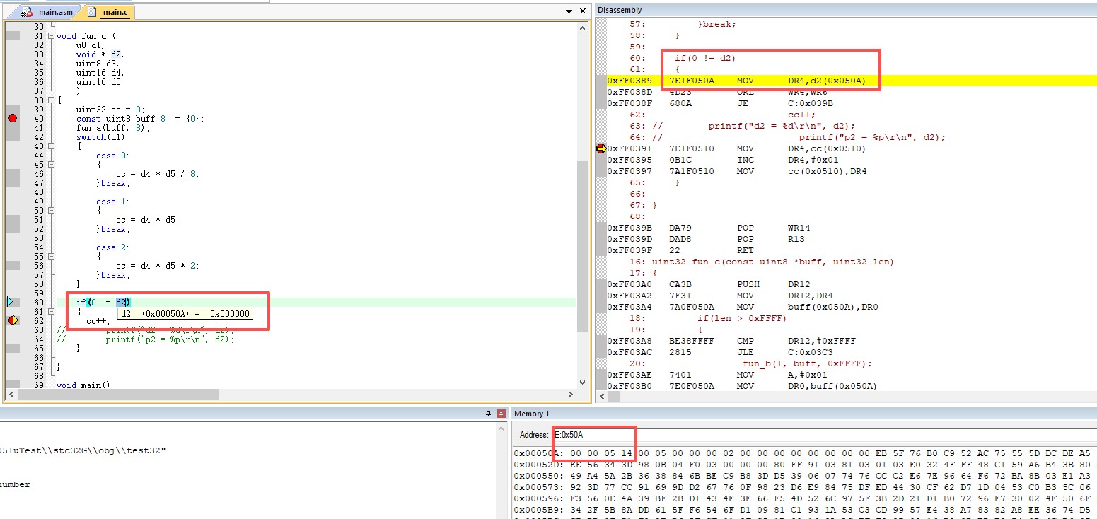

编译后的代码会错误的使用入参指针地址空间进行下级函数传参,导致原指针指向内容污染,程序异常,同时仿真值上下不一致:
通过Memory窗口查看EDATA空间,发现fun_a之后d2指向内容已被修改为buff数组所在地址,
此时鼠标挪至d2处提示值为0,watch也为0,和Memory窗口存在差异。
