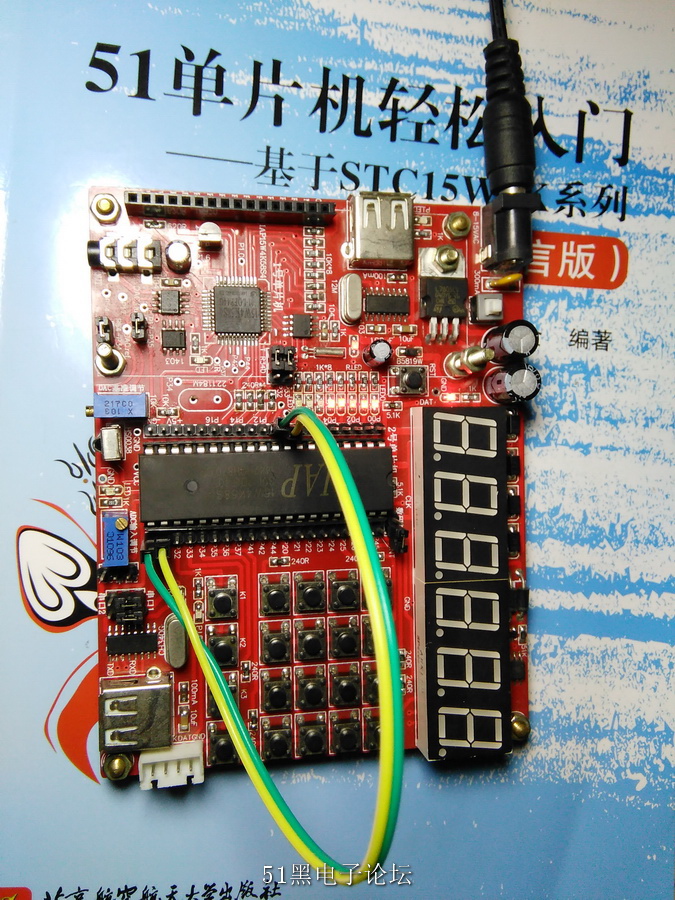

《51单片机轻松入门-基于STC15W4K系列》一个单片机内两串口互相通信,串口1发送数据给串口2,串口2根据收到的数据控制led的亮灭,怎么实现呢?
这个例子书上没有,只能给现写一个了。程序功能:单片机串口1发送0-255范围内不断增大的数,串口2接收到数据后送PO口LED显示,已在实验板上验证通过。
串口1与串口2使用2条杜邦线连接即可,实验结果如下图所示。
我还有个问题,就是串口的工作方式换成1,2,3都可以实现这个两串口间的通信吗?
串口1 支持的工作方式 0、1,2,3,串口2、3、4只支持10位与11位串口通信方式。相当于没有串口1的方式0和方式2,实际上串口1的方式0和方式2可看着多余的,没什么用。

请问李先生,您的开发板为什么用两颗芯片,有什么特殊的吗?
本实验板特点:
1、完美的硬件仿真功能,可仿真STC单片机内部所有功能部件。
2、电路板采用双核结构设计(2个STC15W4K58S4单片机),设计方式国内首创,相当于2个单片机开发板,可相互独立运行,也可联机运行。
使用2个单片机目的:(A)是一种设计方法:当单片机系统软件和硬件都很复杂时使用2个或多个单片机可以大幅度降低硬件和软件的复杂程度,提高系统可靠性,这是作者多年的重要设计经验,作者曾在一个系统中使用过4个单片机同时运行 (B)使用2个单片机可以解决系统中2个高级中断谁也不能让谁的中断竞争问题。类似于一山不容二虎的问题彻底得到解决 (C)教材实验需要:2个单片机间高达8H2的高速硬件SPI通信必须使用2个单片机进行实验;计数器、频率计实验需要外部信号源,硬件电路可以实现,但电路复杂,调节不太方便,我们使用另一个单片机做信号源方便很多。(D)本板采用一个插件封装单片机与一个贴片封装单片机,既方便目前实验,又方便今后自己产品设计直接参照。
3、外围功能模块多,最重要的是通过本实验板学到的是最新、最先进与最实用的知识,可直接用于实际产品研发。
4、配套有老一点的书稿电子文档、辅助学习视频、纸质教材出版日期:2015.05.30。
单片机干扰常见2种情况:(1)电源共地干扰,解决办法,单片机GND与大电流GND分开走线。
(2)辐射干扰,STC12或15单片机本身抗干扰能力很强,一般由外中断干扰导致故障,可在外中断线加1K上拉电阻(强上拉),再并1uF电容到GND(干扰滤波)。
