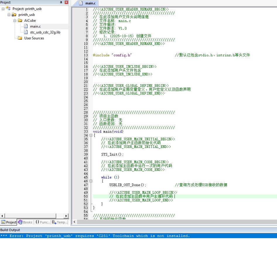

用AI8051U实验箱做实验一时编译时,C51出现错误提示,请高手帮忙看下!!多谢!!
  • 打卡总天数:6
  • 最近打卡:2025-10-16 07:29:48
65
65
发表于 前天 20:45 | 显示全部楼层 |阅读模式
错误项目“printh usb”需要未安装的C251工具链,不怎么安装?请高人指导!感谢!!!!

非常感谢高手热心帮助,按你的方法解决了,只是在选择芯片时AI8051U只有8BIT的,实验箱芯片好像是32BIT的吧,应该没什么影响吧?

251编译器没有正确安装,先正确安装251编译器

多谢,将C51改装为C251就有了

多谢!将软件改装为251的就有了
