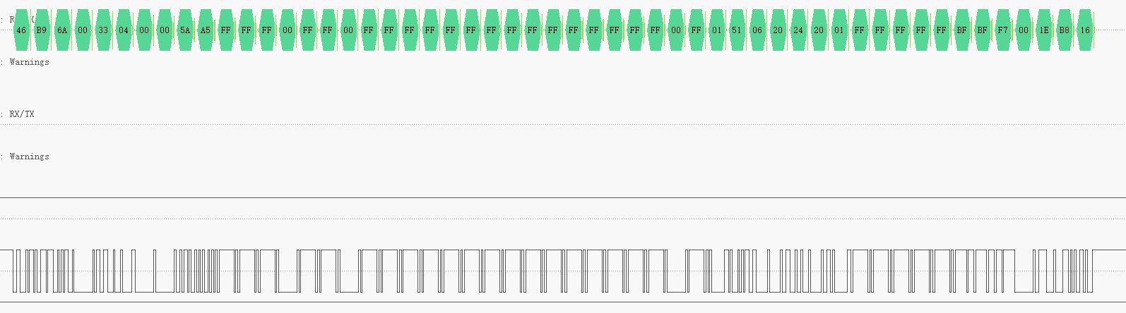

想自制一个ISP下载器,用来下载STC8H3K64S2,有没有大佬知道这个硬件选项的命令是怎么用的,根据STC-ISP软件看到的数据是图中那样的,有没有大佬可以帮解答一下

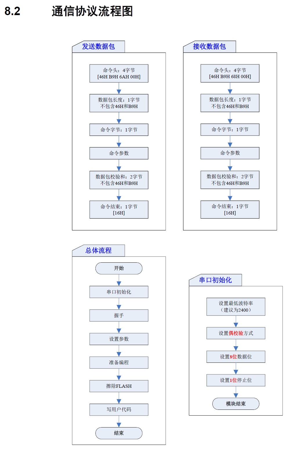

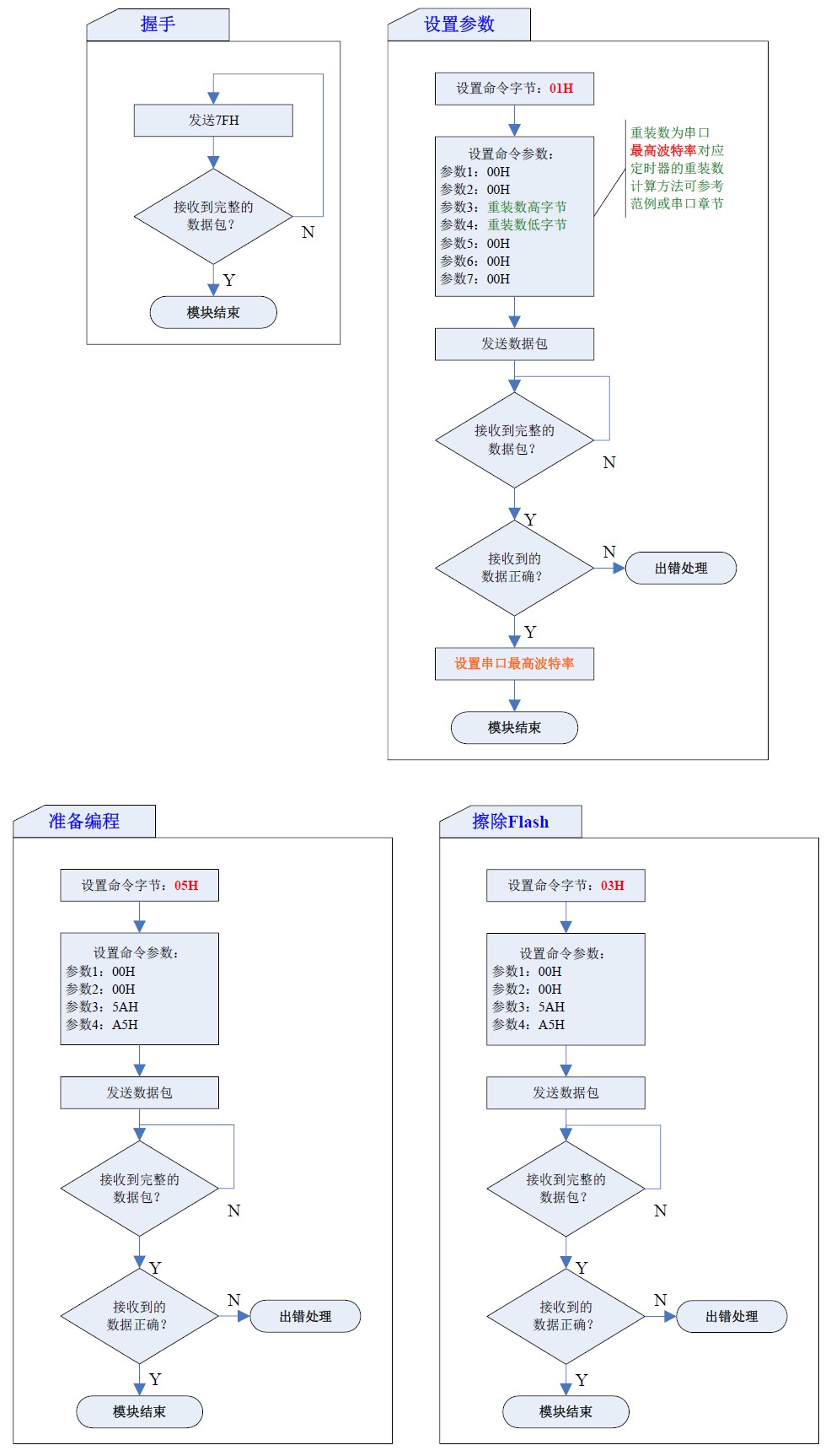

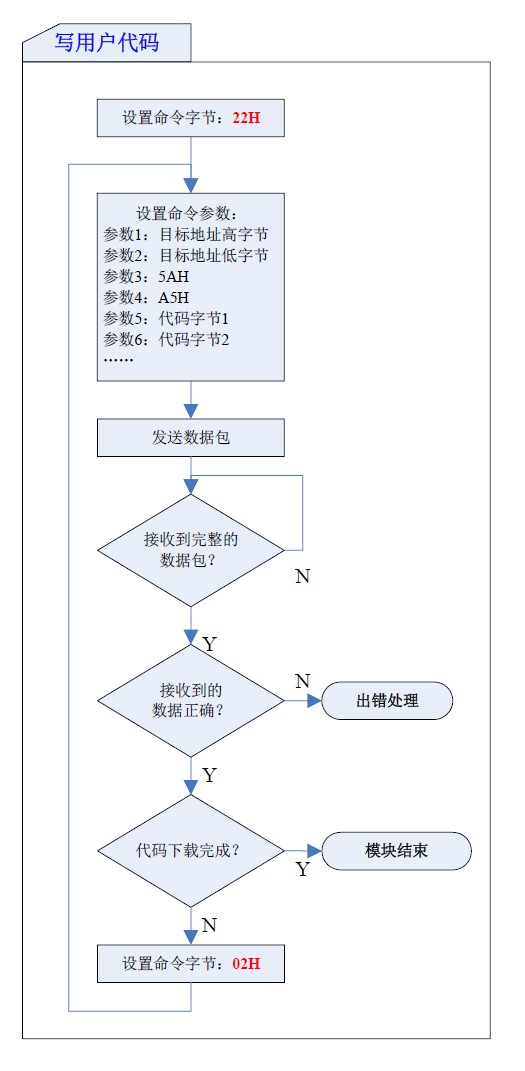

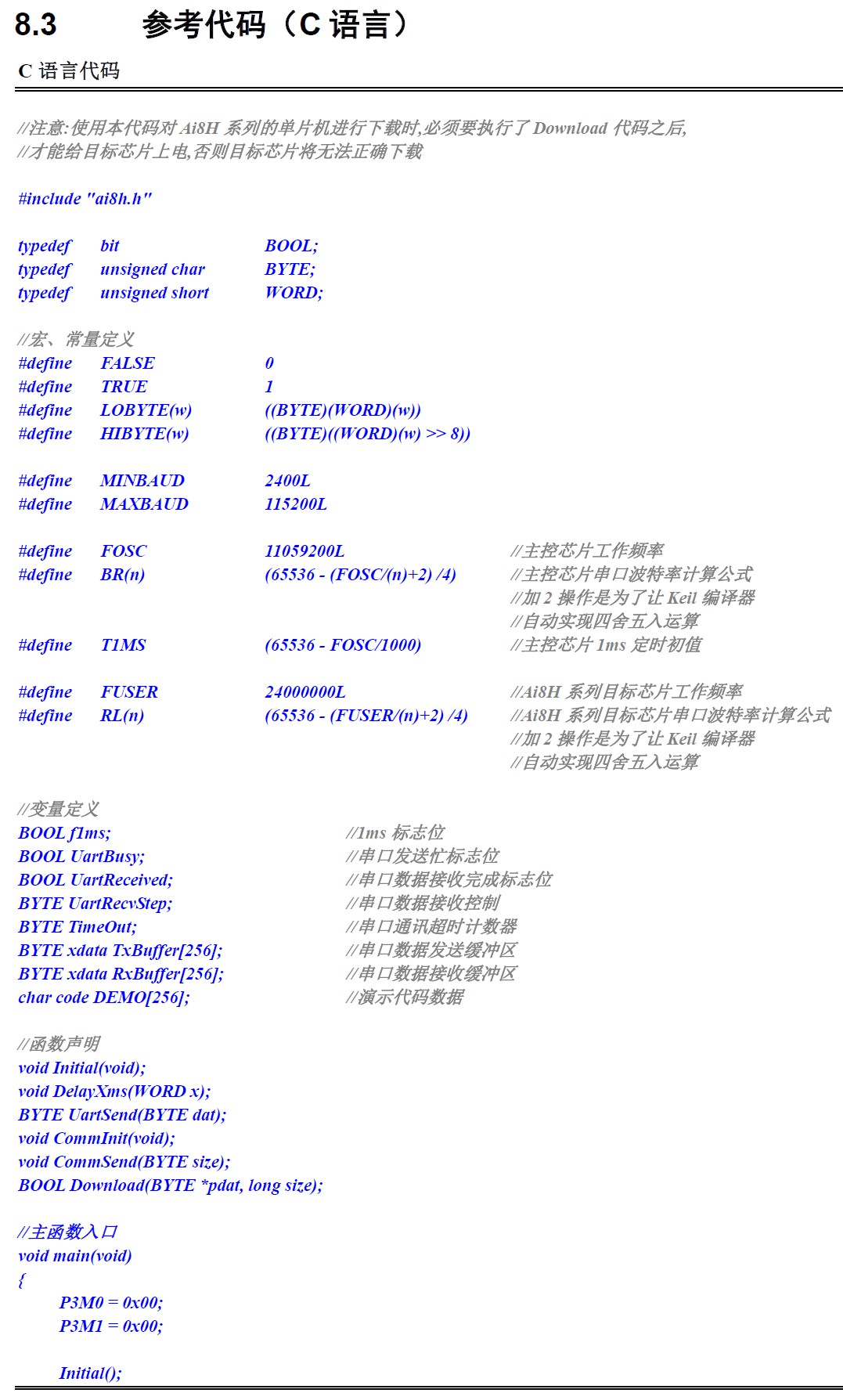

发表于 2025-10-15 22:26:58 | 显示全部楼层
协议见数据手册
以下省略6页,详见数据手册
 楼主| 发表于 2025-10-16 09:07:38 | 显示全部楼层
手册上写的是主程序的,没有写硬件选项呢
