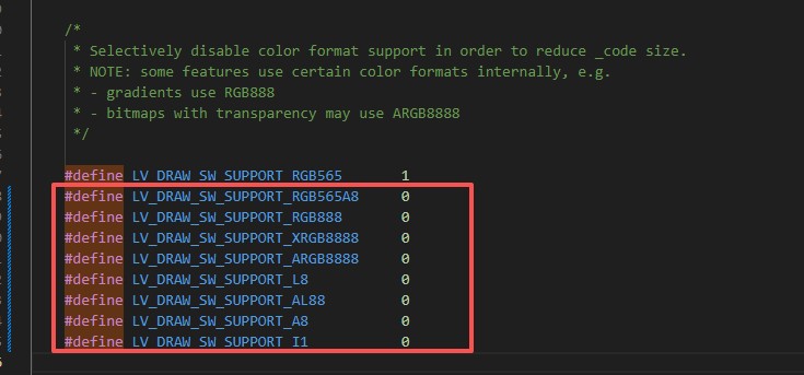

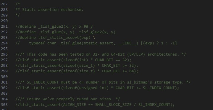

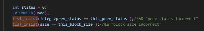

0.lvgl\src\stdlib\builtin\lv_tlsf.c(297): error C116: negative subscript
注释掉下图宏定义
1.EXCEPTION 0021H: PATH OR FILE NOT FOUND     FILE: .\obj\lv_tlsf.obj

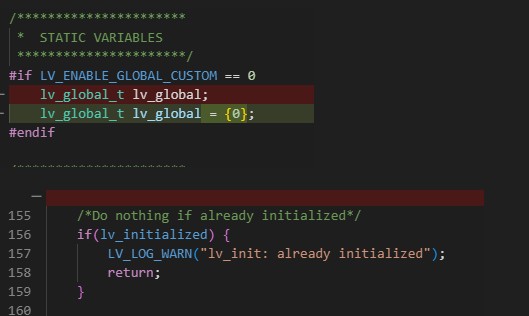

排查是c文件中大量 && “xxx”导致,全改为注释解决

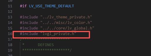

2.themes不识别私有类,开启LV_USE_PRIVATE_API宏或添加对应头文件解决。
3.链接阶段CODE区过大

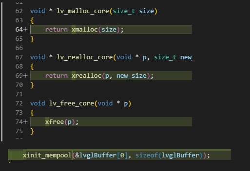

9.内存池定义,使用far空间要对应finit_mempool及fmalloc等,xdata对应xinit_mempool及xmalloc等

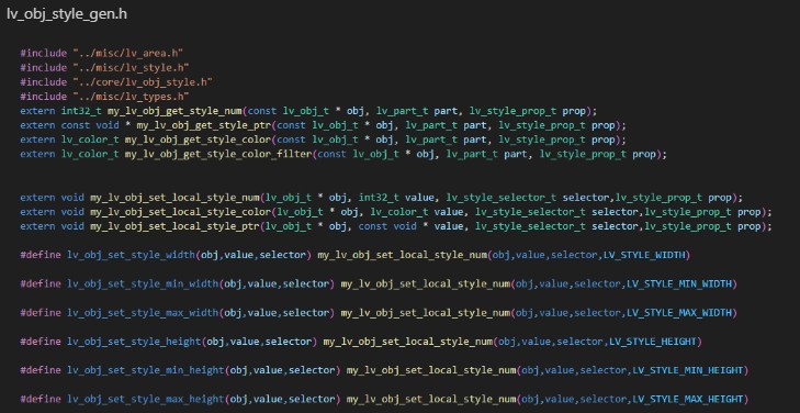

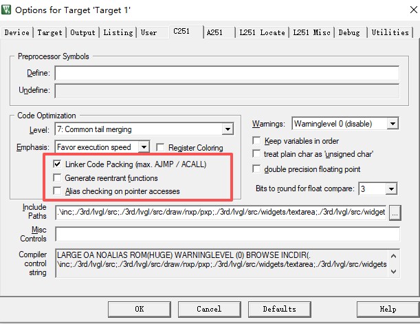

12.大量CB函数指针报错,typedef处添加reentrant声明

一个异常进入draw_scrollbar的问题,坐标系边界极值溢出,宏定义应声明数据类型:

layout_update_core递归函数,第二个child异常为NULL因为child_cnt被修改,此函数关联甚多,先启用全局可重入解决
123
