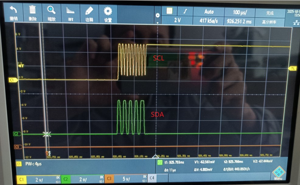

我又遇到STC8A8K64D4的 I/O 设置问题了。
图中SCL(P1.4)不能彻底拉到地,SDA(P1.5)可以。
用的是最原始弱上拉P1M0 = 0, P1M1 = 0的配置。
IO口模拟I2C
量波形的时候是SCL和SDA空置直接挂示波器探头。
这会是什么原因呢?

发表于 2025-10-15 14:38:28 | 显示全部楼层
SCL脚设置推挽输出试试

发表于 2025-10-15 21:59:17 | 显示全部楼层
模拟IIC的话也可能是控制IO时延时太小,,稍微增加一点儿延时波形应该会好看一点儿

发表于 2025-10-15 22:31:47 | 显示全部楼层
SCL频率较高,看起来是SDA的2倍,所以幅度较小,IO参数应该是相同的
SCL仅输出设置为推挽,SDA开漏打开内部4K上拉,因为准双向上拉弱,上升沿速度慢,不能高速通信

发表于 2025-10-16 08:03:21 | 显示全部楼层
I2C 本来就是慢速,即使 STC8A8K64D4的 硬件 I2C, 40MHz/8 = 5MHz
建议 I/O 设置为 开漏,外部加上拉 4K, 或打开内部上拉
另外你的原理图 PDF 贴出来,大家才知道你的电路哪可以完善

发表于 2025-10-16 10:34:47 | 显示全部楼层
I2C电路硬件原理决定的,弱上拉不符合I2C规范,输出电压能不能拉到地纯属运气

 楼主| 发表于 2025-10-16 14:29:34 | 显示全部楼层
感谢大家支持。
我现在的测试是直接量I/O口,I/O不接任何东西直接接示波器测量。
SDA(P1.4)脚能到地,SCL(P1.5)脚不能拉到地,我认为还是芯片有问题,否则同样的配置,俩脚为啥不一致?
SCL才90多KHz吧。准双向口(规格书说是弱上拉)是指上拉弱一些,可现在是低电平到达不了地(差0.6V左右),而了SDA引脚能到地已经说明芯片I/O有问题了。

 楼主| 发表于 2025-10-18 21:31:21 | 显示全部楼层
感谢大家的支持!
今天换了台示波器,一切正常(啥都没改)。真不可思意,居然是前一台示波器有问题。
也是一台5万多的R.S呢?也不知道出啥问题了。
