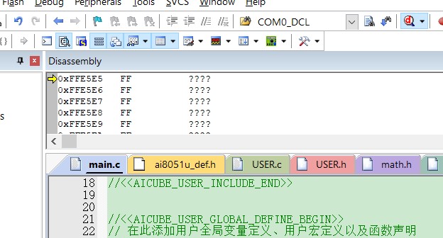

1、调试会一直停在这边,按复位和停止都没反应  进不了断点
附上 工程文件
经常会卡到这个位置

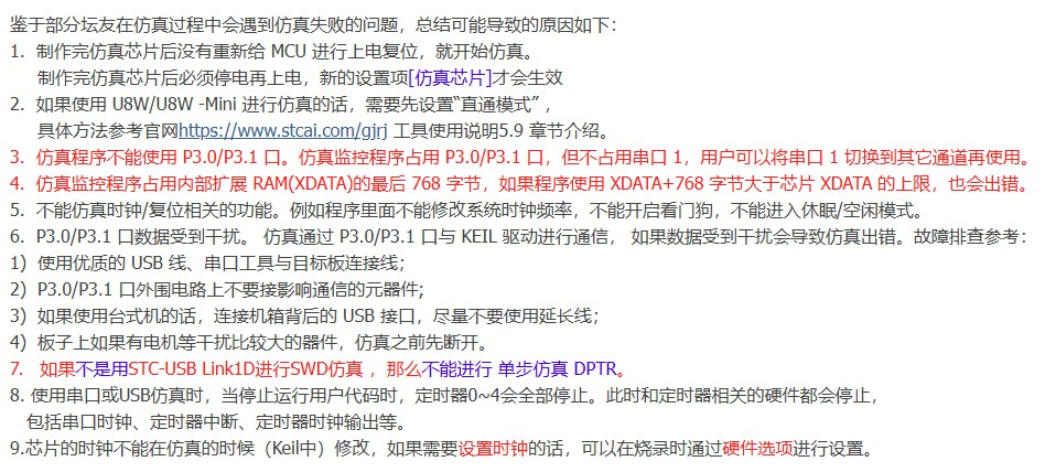

发表于 2025-10-15 08:39:12 | 显示全部楼层
【仿真】仿真注意事项总结 | 大家帮继续总结
https://www.stcaimcu.com/thread-108-1-1.html

发表于 2025-10-15 10:50:03 | 显示全部楼层
AiCube生成的工程一般会初始化时钟,但这在仿真中是不支持的
仿真程序占用P3.0/P3.1口,但不占用串口1,用户程序可以将串口1切换到其它IO使用
仿真监控程序占用内部扩展RAM(XDATA)的最后768字节,程序使用XDATA+768字节不能大于芯片XDATA的容量
不能仿真时钟/复位相关的功能,例如程序里面不能修改系统时钟频率,不能开启看门狗,不能进入休眠/空闲模式
仿真通过P3.0/P3.1口与 KEIL 驱动进行通信,如P3.0/P3.1口数据受到干扰可能会导致仿真异常(如接触不良、P30/P31接了其他电路等)
单步仿真DPTR只能使用USB Link1D通过SWD仿真
使用USB或UART仿真,当停止运行用户代码时,定时器0~4会全部停止,此时和定时器相关的硬件都会停止,包括串口时钟、定时器中断、定时器时钟输出等
芯片的时钟不能在仿真时(Keil中)修改,只能在烧录时通过硬件选项设置
USB或UART仿真时,全速运行不能实时更新变量的值,因为USB或UART仿真是软件完成的,全速运行时CPU完全在执行用户程序,无法同时运行仿真程序,如此时运行仿真程序,就会影响用户程序的全速运行,所以不支持在全速运行时实时更新变量的值
