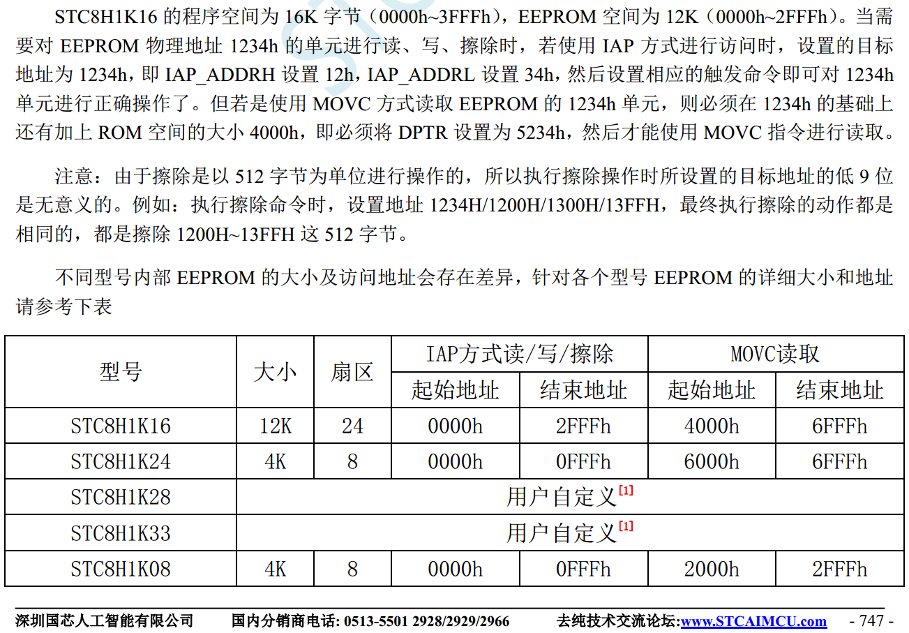

关于EEPROM存储地址设置到最后0.5K时,写入及读出错误

哦,我的是需要往最后的3K区域存储一堆数据进行记忆的,地址正确设置为OXF404~0XFE00后就完全正常了!我采用的是STC8H3K64,写的程序已经30K多了,目前运行实时性极强,且一堆的需要记忆的数据都完全正常了,唉,真切低感受到了STC芯片的威力了呀!关键是成本低,入门容易且官方的技术支持到位!我们公司采用STC来替代西方芯片已经获得成功了,还是国产好啊!!

以前按数据手册上,地址从后开始,一直不对,问了STC技术 ,说地址从前往后,,就是要从0开始
一直是从0开始,而不是从后面划分地址,,
