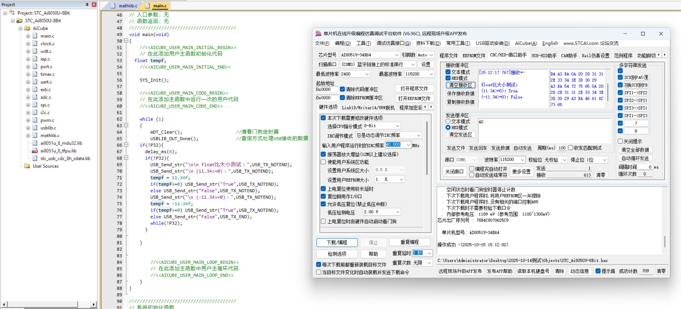

发表于 2025-10-15 00:04:09 | 显示全部楼层 |阅读模式
硬件:AI8051U-34K64
配置:8Bit模式,链接器LX51,存储器和代码大小模式都是Large,工程由STC-AICube生成
开发环境:keil V5.27.1.0
代码:
void main(void)
    float tempf;
    SYS_Init();
    while (1)
        WDT_Clear();                    //清看门狗定时器
                if(!P32){
                        delay_ms(6);
                        if(!P32){
                                USB_Send_str("\n\n float比大小测试:",USB_TX_NOTEND);
                                USB_Send_str("\n (11.34>=0):",USB_TX_NOTEND);
                                tempf = 11.34f;
                                if(tempf>=0) USB_Send_str("True",USB_TX_NOTEND);
                                else USB_Send_str("False",USB_TX_NOTEND);
                                USB_Send_str("\n (-11.34>=0):",USB_TX_NOTEND);
                                tempf = -11.34f;
                                else USB_Send_str("False",USB_TX_END);
                                while(!P32);
输出:
float比大小测试:
                     (11.34>=0):False
                     (-11.34>=0):True
附件是我用AICube新生成的工程,只在main.c里加了USB_Send_str发送函数和上述测试代码;压缩包里也包含AICube配置文件。

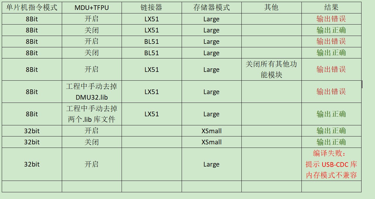

 楼主| 发表于 2025-10-15 16:16:06 | 显示全部楼层
这是我刚刚的测试结果,另外还发现了32Bit模式下,双large模式编译会报错;还有,设置主时钟为44.2368MHz时,USB模块不工作。什么bug发掘圣体......
哦,对了,以上所有测试都是使用AICube生成的工程。

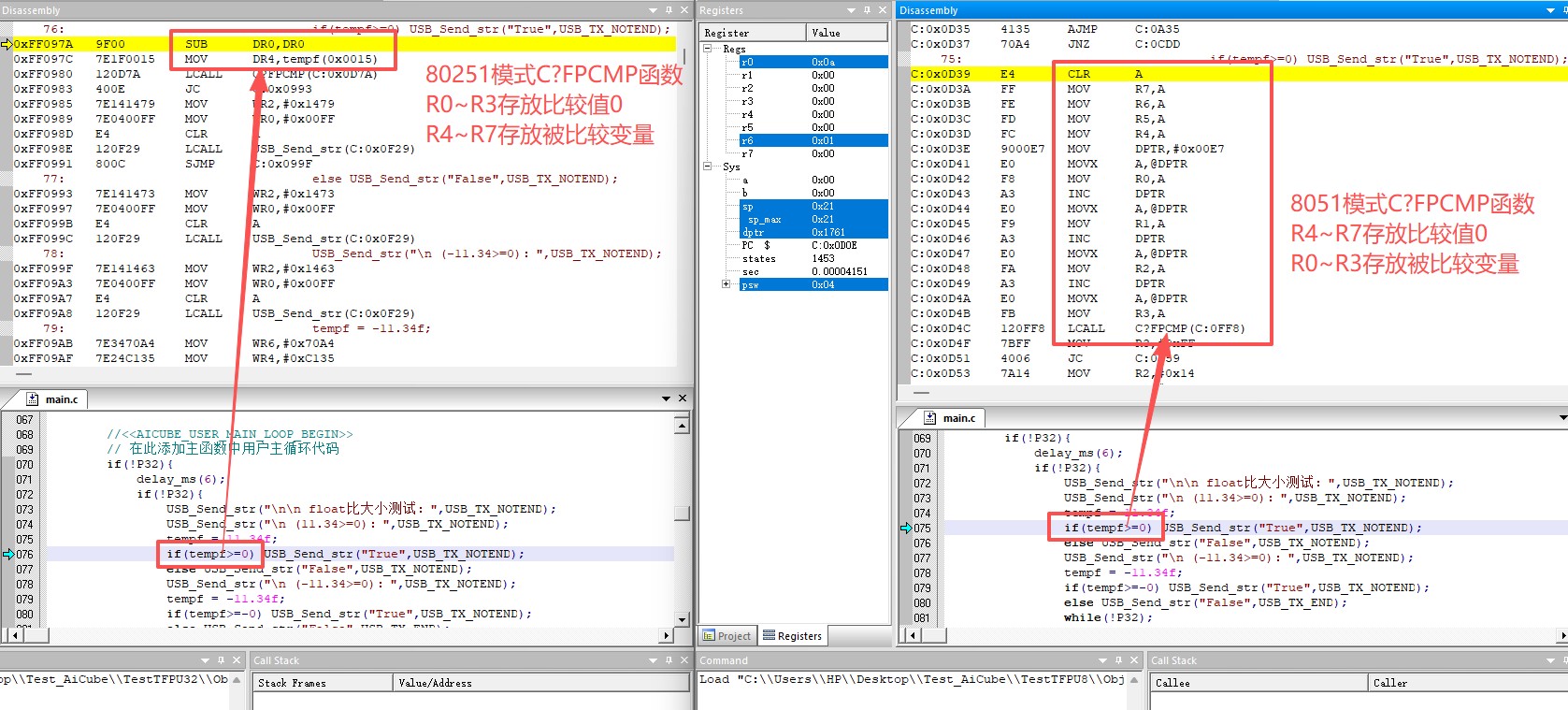

发表于 2025-10-15 17:10:56 | 显示全部楼层
测试发现是由于Keil的8051和80251,对于浮点数比较函数C?FPCMP,R0~R7参数规范不一致导致的
硬件的浮点运算本身没问题
80251的C?FPCMP,R0~R3存放比较值(相比较的后面的数),R4~R7存放被比较值(相比较的前面的数)
8051的C?FPCMP,R4~R7存放比较值(相比较的后面的数),R0~R3存放被比较值(相比较的前面的数),正好和80251相反
如下图:
后续我们需要更新一下8位的TFPU库就可以了
