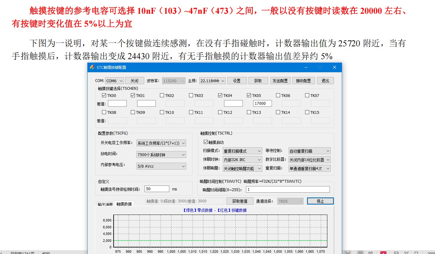

TCAP使用C0G或NP0低温度系数电容,值为10n~47nF

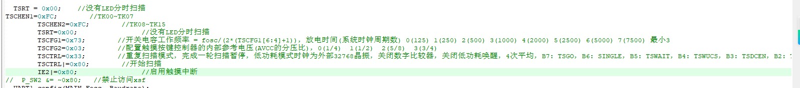

参考程序:
  1. TSCHEN1=0xFC;        //TK00~TK07
  2.         TSCHEN2=0xFC;        //TK08~TK15
  3.         TSRT=0x00;                //没有LED分时扫描
  4.         TSCFG1=0x73;        //开关电容工作频率 = fosc/(2*(TSCFG1[6:4]+1)),放电时间(系统时钟周期数) 0(125) 1(250) 2(500) 3(1000) 4(2000) 5(2500) 6(5000) 7(7500) 最小3
  5.         TSCFG2=0x03;        //配置触摸按键控制器的内部参考电压(AVCC的分压比),0(1/4)  1(1/2)  2(5/8)  3(3/4)
  6.         TSCTRL=0x33;        //重复扫描模式,完成一轮扫描暂停,低功耗模式时钟为外部32768晶振,关闭数字比较器,关闭低功耗唤醒,4次平均,B7: TSGO,B6: SINGLE,B5: TSWAIT,B4: TSWUCS,B3: TSDCEN,B2: TSWUEN,B1 B0: TSSAMP
  7.         TSCTRL|=0x80;        //开始扫描
  8.         IE2|=0x80;                //启用触摸中断

零点数据为2000是否正常呢

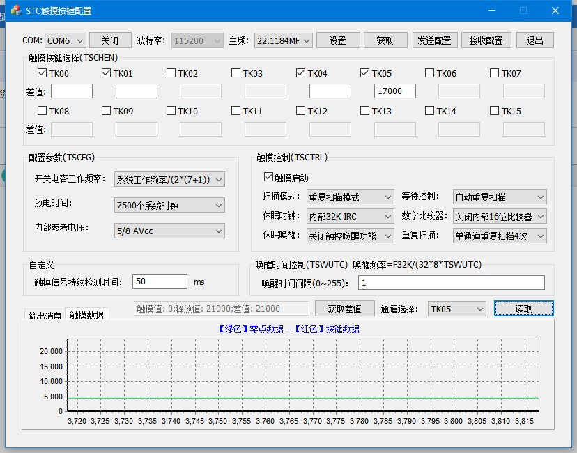

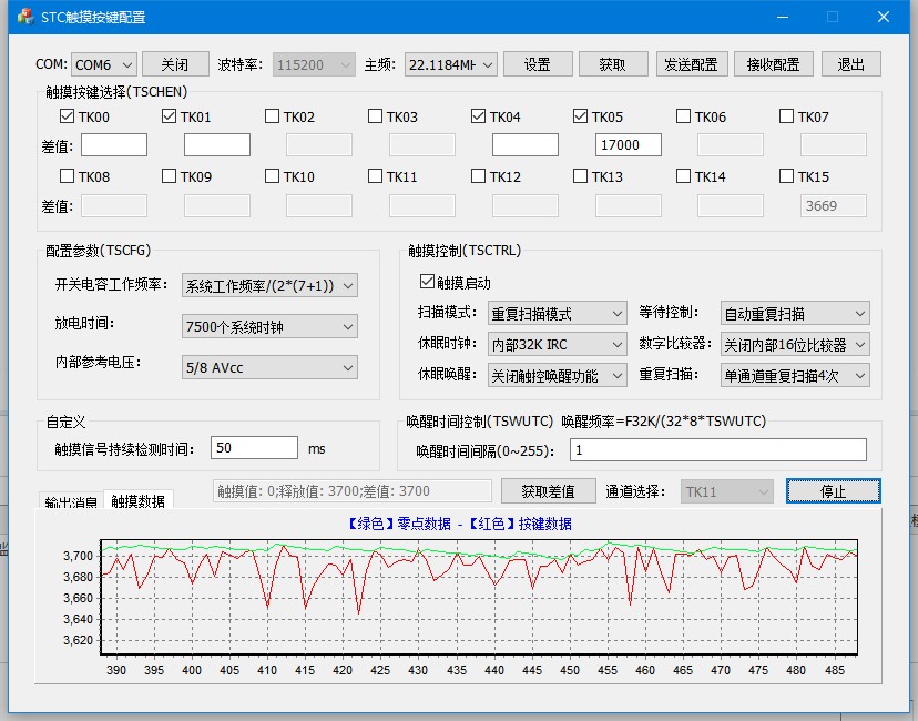

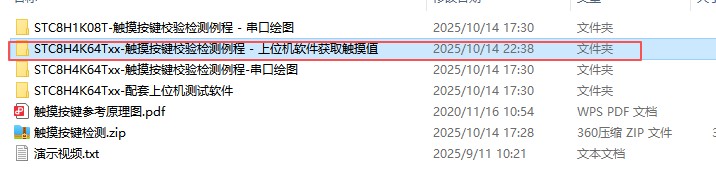

用的是这一个DEMO,电路板使用的触摸脚位TK0,TK1,TK4,TK5,这四个值监控起来都没有波动,监控其余触摸通道的时候,按键是有变化的,

零点数据可通过改变Tcap电容值调整,参考电容选择范围10nF~47nF
零值最好能调整到20000左右,小一些也没关系,最重要的是触摸差值能达到5%以上。

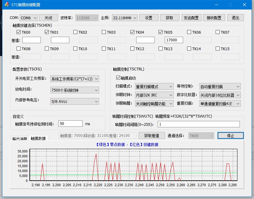

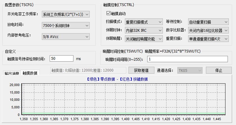

这样我感觉不正常吧,按下时触摸值为20000,释放值为31545;这样是相差约45%吧
