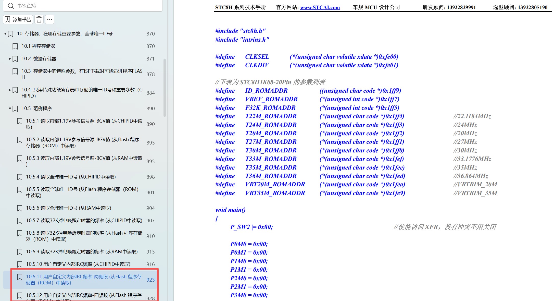

发表于 2025-10-14 17:44:42 | 显示全部楼层
程序运行过程中可以修改IRC频率。
8H系列有CHIPID的单片机可参考开天斧例程包例子:13-核心硬件功能初始化例程
32系列单片机可参考屠龙刀例程包例子:27-核心硬件功能初始化例程
例程包下载地址:https://www.stcai.com/hxgnsyb
没有CHIPID的单片机参考规格书里面的例子:
7378
